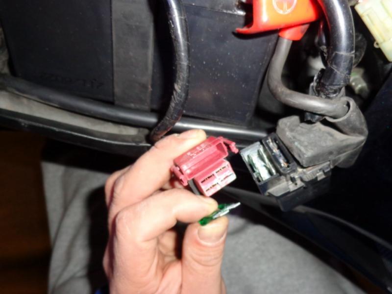

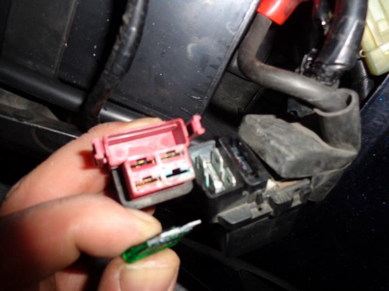

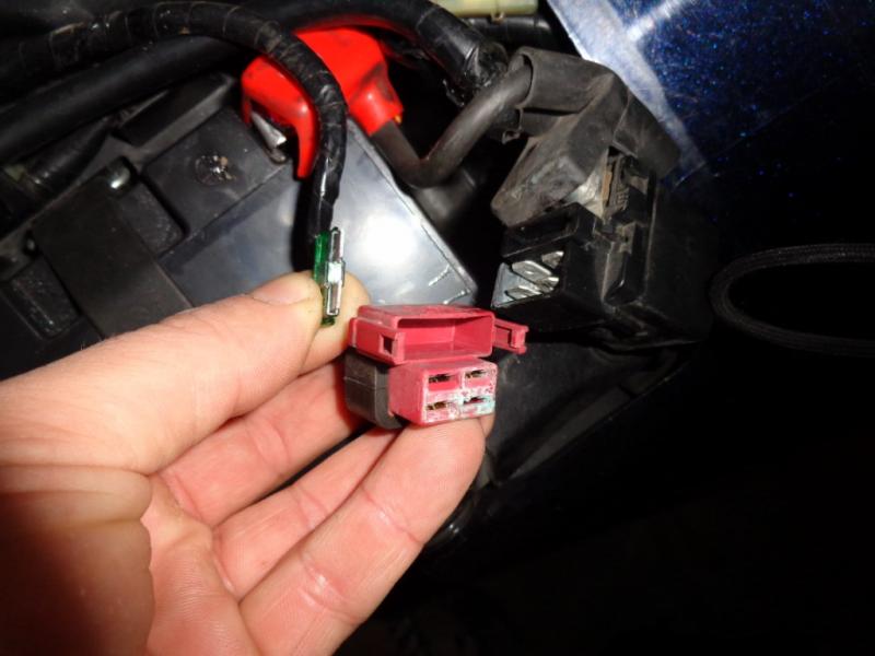

A wiec kurde chyba kolega mógł mieć racje... miałem chwile żeby sie dostac do przekaźnika i tu mała niespodzianka... zdjęcia poniżej- dodam jeszcze ze od początku 2011 roku do niedawna moto stało nieużywane na nieogrzewanej hali.
Ha...czyli nici z wygranej Piotra(no i mojej)...bo ani to rozrusznik ani przekaźnik tylko kostka zaśniedziała :biggrin:
spokojnie Panowie, ja na tych zdjęciach postałem i nic nie ruszałem wiecej. Jutro sie tym zajme i napisze czy moto zacznie odpalać i kręcic bez problemu. dziekI!
