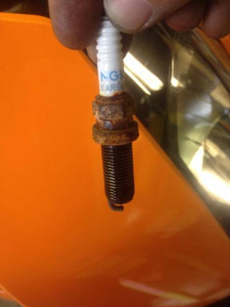

cxpeky63 Opublikowano 10 Grudnia 2014 Autor Udostępnij Opublikowano 10 Grudnia 2014 (edytowane) Nie odzywałem się trochę ale chciałem się "upewnic" że bzdur nie pletę.wymieniłem Olej, świece, filtr powietrza na K&N i przestał gasnąc.Może na chwilę mu się polepszyło ale oby na zawsze już tak pozostało. Przygoda ze świecami:Kupiłem dwie bo przecież dwa cylindry a potem wyczytałem że ma 4 świece i że bardzo ciężko się do nich dostac i że trzeba cały airbox zdejmowac.Otóż jak już oczywiście kupiłem kolejne dwie to okazało się że RC8 ma dwie a RC8R ma 4 i jest to ładnie opisane chocby na wikipedii :/A więc ta na tylnym cylindrze jest bardzo łatwo dostępna wystarczyło zdjąc zbiornik i głęboko osadzona jest łatwa do wykręcenia kluczem do świec o rozmiarze 14 polecam takie z wąską ścianką (ja mam do pistoletu pod kompresor).(rear spark plug ktm rc8 2008) Przednia to już zupełnie inna bajka:(front spark plug ktm rc8 2008) Trzeba zdjąc filtr powietrza i pod nim jest zaślepka na 3 śruby kiedy ją odkręcimy dokładnie przez środek przechodzą linki gazu. i tu zaczynają się schody nawet z wyciągnięciem "ignition coil" sorry ale nie wiem jak to po polsku. Potrzebne są super wąskie i zwinne palce i nie lada opanowanie. Jak już jedna uporałem się z tym "ignition coil" to musiałem kombinowac jak wykręcic świecę bo dostac się tam to naprawde droga przez mękę. Dwie łamane przedłóżki z grzechotką i dałem radę.I wykręciłem coś takiego: Najwyraźniej poprzedni właściciel poległ próbując ją wykręcic. Piszę to wszystko ponieważ może się to komuś przydac. Kiedy ja szukałem to nic na ten temat nie znalazłem.Kolejna rzecz to Owners manual nie podaje ile oleju wlac do silnika. Co dziwi mnie strasznie. Mi weszło 2.75L i jest prawie max. I moje pytanie.Sprzęgło zaczyna mi ślizgac. I idąc za waszą radą mam zamiar wymienic sobie je sam :)Tylko co ja potrzebuje? Czy wystarczy mi tylko to:http://www.ebay.co.uk/itm/Answer-RC-High-Bite-Low-Wear-RC8-Clutch-Shoes-ANSCS0003-Thunder-Tiger-EB4-S3-/331279314068?pt=UK_ToysGames_RadioControlled_JN&hash=item4d21c92c94 Czy muszę kupic coś jeszcze?Czy poradzę sobie sam?Jakieś regulacje są potem potrzebne?Jak nie ciężko zauważyc żadne ze mnie znawca tematu ani mechanik.Szerokości! Edytowane 10 Grudnia 2014 przez cxpeky63 Cytuj There Are No RulesXLH883 - XL883R - XL1200R - FXDL - KTM RC8 - XL1200X - FLHRSI&FXDBI Odnośnik do komentarza Udostępnij na innych stronach Więcej opcji udostępniania...
