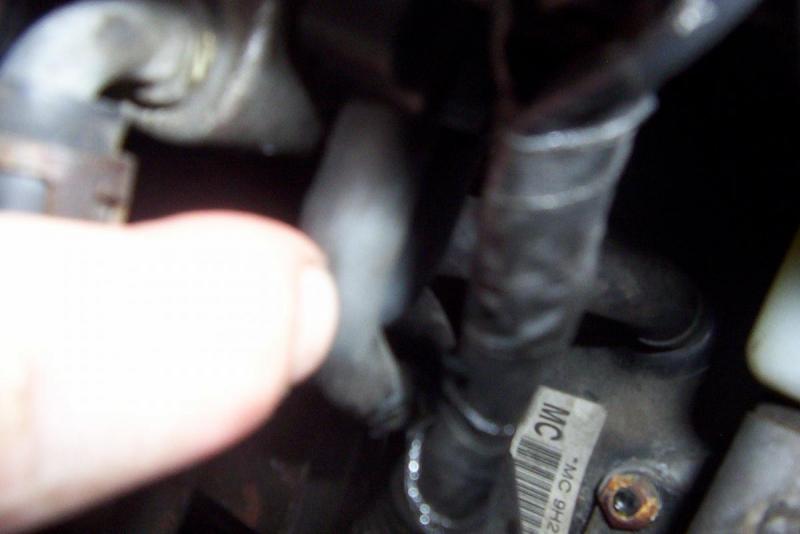

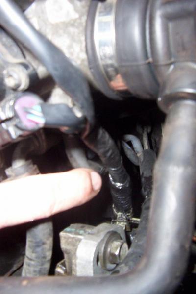

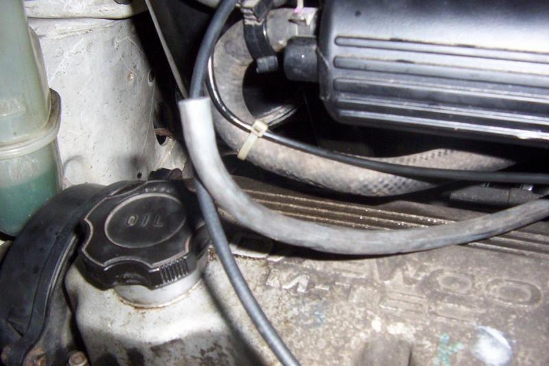

Żurek Opublikowano 29 Września 2013 Udostępnij Opublikowano 29 Września 2013 (edytowane) michoa chwali tak swoje Tico a że rozglądałem sie za innym autem... wuala! Ale nic z tego, to nie tico- życie mi jeszcze miłe. I nastał poważny problem. 1. wężyk nie jest wpięty tam gdzie powinien.Jest to jakieś podciśnienie które prowadzi do przepustnicy, i tyle wiem.Gdzie powinien być wpięty drugi koniec ? Szukałem i szukałem i jak wisiał tak wisi dalej, :/ a gdzieś siedział bo końcówka jest rozszerzona .tu pare fot: (słabe ale aparat ma już z 10tys lat) Edytowane 29 Września 2013 przez Żurek Cytuj Odnośnik do komentarza Udostępnij na innych stronach Więcej opcji udostępniania...

Żurek Opublikowano 1 Października 2013 Autor Udostępnij Opublikowano 1 Października 2013 (edytowane) Już jest spoko. Doszedłem po uszkodzeniach na wężyku które mnie nakierowały do odpowiedniego czujnika. ( koło puszki, czarnej, plastikowej znajdującej sie po lewej stronie komory silnika). Więc teoretycznie pod maską prace zakończyłem. 3 dni dłubańska ale świnia dalej "przyczka" na pewnych obrotach. i tak babsko twoje będzie innemu dawało a ty już jej nie przeszkodzisz.....A ale przynajmniej zasuwa rowerem :D A nie "daj 5 dych bo w zbiorniku sucho". Edytowane 1 Października 2013 przez Żurek Cytuj Odnośnik do komentarza Udostępnij na innych stronach Więcej opcji udostępniania...
