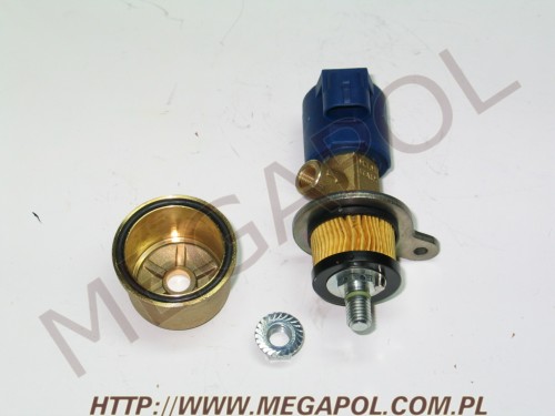

Nie musisz nic regulować i sam wymień. Fazy ciekłej powinien być przykręcony jedną śrubą po środku po talerzykiem. Trzeba poprawnego włożenia
oringu po talerzyk. Odkręć pokrywę na butli to zobaczysz radełkowane pokrętło lub dwa i to zakęć, przez chwilę przy odkręcaniu przewodów od zaworu lub obudowy fltra będzie schodził gaz z przewodów wię daruj sobie papieroska przy robocie i nie panikuj.
Taki masz?

Tak mam taki filtr. U mnie w mieście kosztuje on 3,50zł, drugi 48zł. Szkoda że samodzielnie nie mogę ustawić temperatury przełączania na gaz, bo mam ustawione na 40 stopni wiec zimą sporo kilometrów przejeżdżam na benzynie :dry:
