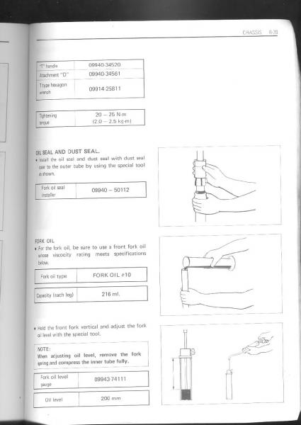

gieniek 250 Opublikowano 27 Lutego 2013 Udostępnij Opublikowano 27 Lutego 2013 witam,,panowie wklejam zdjecie z serwisowki suzuki gn 250 troche słabo u mnie z angielskim ale jest tam podana wartosc 216ml tylko czy to na jedną lage wchodzi tyle czy łacznie na 2 lagi,,,oraz 20mm do lustra oleju to mierzy sie na rozciagnietej ladze czy złozonej??? Cytuj Odnośnik do komentarza Udostępnij na innych stronach Więcej opcji udostępniania...
rafael Opublikowano 27 Lutego 2013 Udostępnij Opublikowano 27 Lutego 2013 216ml do jednej lagi lejesz Cytuj Odnośnik do komentarza Udostępnij na innych stronach Więcej opcji udostępniania...
gieniek 250 Opublikowano 27 Lutego 2013 Autor Udostępnij Opublikowano 27 Lutego 2013 no tak myslałem,,a ztym mierzeniem suwmiarką od gory do lustra oleju to na złożonej czy wyciagnietej ladze :sad: Cytuj Odnośnik do komentarza Udostępnij na innych stronach Więcej opcji udostępniania...
Administrator Dominik Szymański Opublikowano 27 Lutego 2013 Administrator Udostępnij Opublikowano 27 Lutego 2013 Usunąć sprężynę i maksymalnie "ściśnąć" lagę. Ale jeśli będziesz rozbierał lagę na części, a więc usuniesz całkowicie olej, to ten krok możesz pominąć, o ile nalejesz rzeczywiście 216 ml oleju do lagi. Ta kontrola ma na celu sprawdzenie poziomu oleju, jeśli coś ze starego oleju zostało w ladze. Cytuj Odnośnik do komentarza Udostępnij na innych stronach Więcej opcji udostępniania...
gieniek 250 Opublikowano 28 Lutego 2013 Autor Udostępnij Opublikowano 28 Lutego 2013 ok..dzieki :) a czy nalanie troche wiekszej ilosci np.0 10ml wiecej niz zalecane powoduje jakies skutki negatywne :huh: Cytuj Odnośnik do komentarza Udostępnij na innych stronach Więcej opcji udostępniania...
rafael Opublikowano 28 Lutego 2013 Udostępnij Opublikowano 28 Lutego 2013 ok..dzieki :) a czy nalanie troche wiekszej ilosci np.0 10ml wiecej niz zalecane powoduje jakies skutki negatywne :huh:Zawieszenie lekko się utwardzi, nic poza tym. Cytuj Odnośnik do komentarza Udostępnij na innych stronach Więcej opcji udostępniania...
gieniek 250 Opublikowano 2 Marca 2013 Autor Udostępnij Opublikowano 2 Marca 2013 to juz wszystko wiem :laugh: dzieki i pozdrawiam :rolleyes: Cytuj Odnośnik do komentarza Udostępnij na innych stronach Więcej opcji udostępniania...
