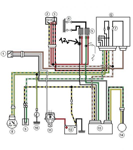

omt579 Opublikowano 19 Marca 2013 Autor Udostępnij Opublikowano 19 Marca 2013 (edytowane) no kurde:( wiec wychodzi na to ze koles przysłał mi uszkodozny moduł albo juz nie wiem co to moze byc. tak jak na schęmacie zaznaczyłem do lewej cewki czarnym kablem dopływa prad 12v a do prawej prad nie dochodzi czy to normalne? http://www.serviskawasakikle500.com.pl/Instalacjaelektryczna.html 1. Włącznik Zapłonu (stacyjka) 2. Wyłącznik Silnika 3. Włącznik Rozrusznika 4. Świece Zapłonowe 5. Cewki Zapłonowe 6. Puszka Rozgałęźna Bezpieczników 7. Bezpiecznik Zapłonu 10A 8. Włącznik Blokady Rozrusznika 9. Czujnik Podpórki Bocznej 10. Czujnik Luzu 11. Główny Bezpiecznik 30A 12. Akumulator 12V 10Ah 13. Moduł Zapłonowy 14. Czujnik Wału Korbowego ja mam iny moduł bo na jedna kostkę a tak to instalacja raczej ta sama Edytowane 19 Marca 2013 przez omt579 Cytuj Odnośnik do komentarza Udostępnij na innych stronach Więcej opcji udostępniania...
JanuszK30 Opublikowano 19 Marca 2013 Udostępnij Opublikowano 19 Marca 2013 raczej na czerwonych po zalaczeniu stacyjki i przelacznika RUN powinno pojawic sie napiecie natomiast zielonm i czarnym modul podaje mase... Cytuj Mechanika Motocyklowa Odnośnik do komentarza Udostępnij na innych stronach Więcej opcji udostępniania...
_Monter_ Opublikowano 19 Marca 2013 Udostępnij Opublikowano 19 Marca 2013 Tak jak Janusz pisze. W takim wypadku na czarnym masz 12V po cewce i teraz wypada sprawdzić cewkę (z zieloną masą) i czy na czerwonym przewodzie masz napięcie 12V.Napisz jak mierzysz to napięcie ?Pewnie moduł klęczy a wysyłanie uszkodzonych modułów i regulatorów to dość popularny już sport na aledrogo. Cytuj lewa noga: http://forum.motocyk...__1#entry782383 prawa noga: http://forum.motocyk...__fromsearch__1...i tak wszyscy umrzemy... Odnośnik do komentarza Udostępnij na innych stronach Więcej opcji udostępniania...
JanuszK30 Opublikowano 19 Marca 2013 Udostępnij Opublikowano 19 Marca 2013 ale pojawienie sie napiecia tylko na jednej cewce nie jest wina modulu poniewaz te 2 przewody plusowe sa ze soba zmostkowane, napiecie powinno byc na jednym i drugim... Cytuj Mechanika Motocyklowa Odnośnik do komentarza Udostępnij na innych stronach Więcej opcji udostępniania...
