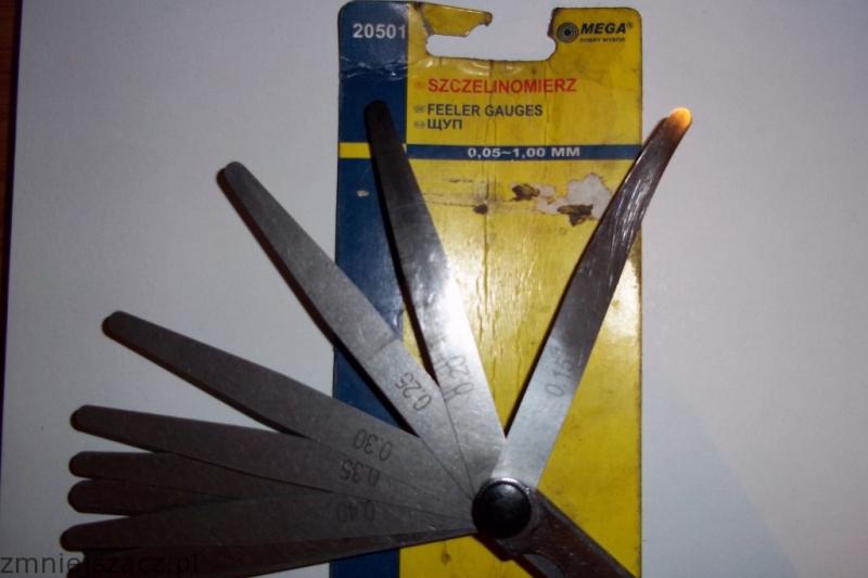

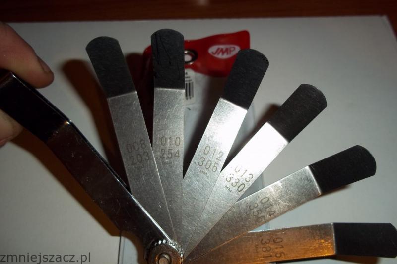

Paweł B Opublikowano 5 Lutego 2013 Udostępnij Opublikowano 5 Lutego 2013 (edytowane) Biorąc się za regulację luzów zaworowych w Hondzie potrzebowałem szczelinomierza o odpowiedniej grubosci- 0,12 , więdz nabyłem taki, firmy JMP koszt ok 45zł Wczesniejszy szczelinomierz firmy MEGA koszt ok 8zł zwykły który sie nie nadawał ponieważ nie posiadal takieg wymiaru do tego motocykla, ale do czego zmierzam. Szczelinomierz JMP 0,12 to dla szczelinomierza Mega 0,25 !! niestety nie posiadam miktometra ,ale wystarczy pasownie skręcic suwmiarkę by zauważyc róznicę , wiem ze spadnie zaraz na mnie lawina z forum o dokładności mojego pomiaru ale choc bym nawet pomylił się o 0.2 czy 0.3 to gołym okiem widac różnicę . Wiadome tez jest że tani szczelinomierz nie jest dokładny ale czy aż tak?Jakich szczelinomierzy używacie? ,wiecie jaką posiadają tolerancję wymiaru? Edytowane 5 Lutego 2013 przez Paweł B Cytuj Odnośnik do komentarza Udostępnij na innych stronach Więcej opcji udostępniania...

Paweł B Opublikowano 5 Lutego 2013 Autor Udostępnij Opublikowano 5 Lutego 2013 Tak ten Mega to z krwi i kości china ale żeby szczelinomierz miał aż takie rozbieżnosci to się tego nie spodziewałem . Cytuj Odnośnik do komentarza Udostępnij na innych stronach Więcej opcji udostępniania...
ziomek30 Opublikowano 5 Lutego 2013 Udostępnij Opublikowano 5 Lutego 2013 Ten szczelinomierz sklep kupuje za około 3-4 zl , to ile koszt produkcji moze wyniesc 1 zł max wiec za taka cene nie mozna sie spodziewac niczego dobrego. Cytuj Odnośnik do komentarza Udostępnij na innych stronach Więcej opcji udostępniania...

żółf Opublikowano 5 Lutego 2013 Udostępnij Opublikowano 5 Lutego 2013 A czy Ty przypadkiem nie wziąłeś wymiaru w calach z tego jmp? Przecież 0,0012 cala to ok 0,25mm. Cytuj Odnośnik do komentarza Udostępnij na innych stronach Więcej opcji udostępniania...
Paweł B Opublikowano 5 Lutego 2013 Autor Udostępnij Opublikowano 5 Lutego 2013 Ale jaja rzeczywiscie pisze jak byk na szczelinomierzu no to w takim razie zły mi przyslali , nie zamawiałem szczelinomierza calowego więdz zwrot .Pod calami piszą mm, ale nie zwracałem na to żadnej uwagi ,ale i tak porównujac do szczelinomierza z wyższej półki ten chiński ma tolerancje bardzo wielką Cytuj Odnośnik do komentarza Udostępnij na innych stronach Więcej opcji udostępniania...
_Monter_ Opublikowano 5 Lutego 2013 Udostępnij Opublikowano 5 Lutego 2013 Tez man dwa szczelinomierze i ustawiłem raz zaworki, założyłem pokrywę...i coś mi nie pasowało, ze dźwigienki pod palcem miały za duży luz...chwila zastanowienia i poleciały urwy...Teraz calowy leży sobie w czeluściach narzędzi mało potrzebnych. Cytuj lewa noga: http://forum.motocyk...__1#entry782383 prawa noga: http://forum.motocyk...__fromsearch__1...i tak wszyscy umrzemy... Odnośnik do komentarza Udostępnij na innych stronach Więcej opcji udostępniania...
