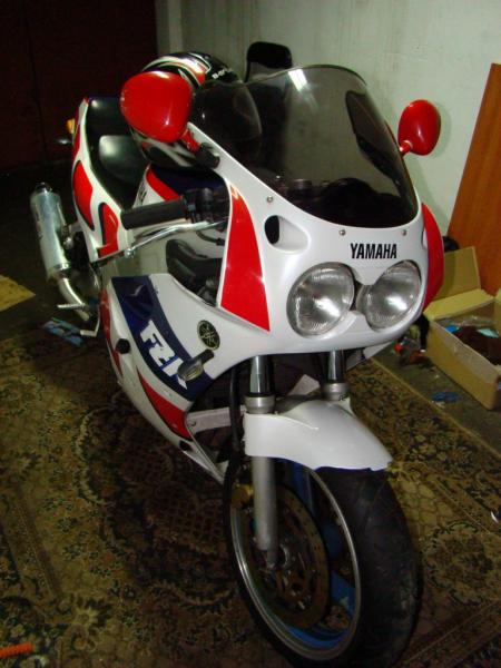

arekmoto2 Opublikowano 29 Stycznia 2013 Autor Udostępnij Opublikowano 29 Stycznia 2013 Mi tam tunning nie jest potrzebny, chce by miał swoje fabryczne 106 koni jak wszędzie pisze że tyle powinien mieć, a ma 85koni. Więc myślę po wymianie dysz powinien mieć swoją moc seryjną, no tylko pozostaje kwestia doboru ale to już chyba Yamaha mi doradzi. Chyba dobrze myślę że to wina tylko dysz? Czy jednak zmiana tego modułu będzie konieczna...? A jeśli moduł z FZR 1000 to też jest kwestia do obgadania bo patrzyłem są różne wersje ... 4HD, 3LF, 2GH ... tu mnie to zaciekawiło bo u mnie w wewnętrznej stronie ramy mam napis wybity 2GH i jakiś numer. Zaś na module mam 2LM tak jak i przy numerze ramy. Nie wiem to wszystko jest tak pomieszane że już sam sie trace. Odnośnik do komentarza Udostępnij na innych stronach Więcej opcji udostępniania...

arekmoto2 Opublikowano 1 Lutego 2013 Autor Udostępnij Opublikowano 1 Lutego 2013 Hehe wiem wiem że styczeń ale miałem nowy płyn, nowe filtry, nowy olej, porobiłem elektryke, synchro gaźników i sobie tyrkał na wolnych obrotach tak długo aż włączył się wentylator na chłodnicy, gdy się wyłączył postanowiłem wrkęcić go troche na obroty może raz do samego konca było. I dokładnie tak jak mówisz 85 koni to dużo tym bardziej że ja się przesiadam z 250ccm ;D hehe a FZR już wczoraj skończona w 100% :) Odnośnik do komentarza Udostępnij na innych stronach Więcej opcji udostępniania...
arekmoto2 Opublikowano 5 Lutego 2013 Autor Udostępnij Opublikowano 5 Lutego 2013 Witam Panowie! A więc tak aby temat można było uznać za zamknięty dziś miałem okazje rozmawiać z facetem od Yamahy z katalogiem do mojej FZR. Wszystkie dysze czyli tak jak ja mam 90 w 2 i 3 i 92.5 w 1 i 4 jest orginalnie, tak jak ja podałem 117 w 2 i 3 i 122.5 w 1 i 4 dotyczy Yamahy FZR 750 R która posiada 120 koni. Mój motocykl był tylko i wyłącznie bloknięty poprzez licznik który blokował na 180km/h na module, podobno odłączenie go wyłącza blokade. Przekładanie modułu z FZR 1000 nie dodaje ani trochę mocy bo to są te same moduły. (jeśli chodzi o rocznik 87-89 a z roczników po 90' nie pasuja) więc nie przybędzie mocy o 10 koni. Z tego więc wynika mój motor ma dokładnie 78kW a powiedziano mi że jeżeli mam przelotowy wydech może być i troszkę więcej :) W sezonie skocze sobie na hamownie w celu sprawdzenia i jeszcze dam kolegom znać :) Pozdro dla wszystkich którzy główkowali nad całą sprawą :) Odnośnik do komentarza Udostępnij na innych stronach Więcej opcji udostępniania...
