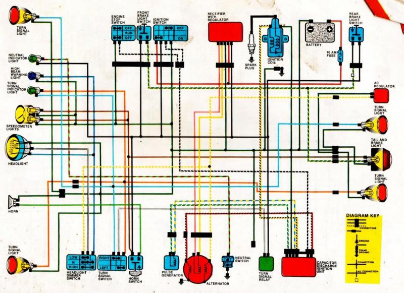

Pierwsze pytanie brzmi co tak naprawdę powinno być zasilane gdy silnik jest odpalony, wiem na pewno że na odpalonym silniku zasilane jest przednie światło mijania i drogowe ale co jeszcze powinno działać?
Chodzi o to że; kilka tygodniu temu wjechałem w niezłe bagno po wyjechaniu z którego działa mi tylko przednie światło(krótkie i długie) oraz zapłon, przez chwile działała jeszcze pozycja z przodu która paliła się razem ze światłem stop które już nie działało...
Akumulator padł i nie dałem rady go naładować przerywacz kierunków uległ uszkodzeniu.
Potrzebuje kilku wskazówek gdzie mogę szukać usterki i czy bez aku zasilę całe potrzebne oświetlenie i klakson.
Dodam że alternator został na nowo przewinięty a po tym jak wygląda okablowanie stwierdzam że ktoś już tam pchał łapy ale raczej tylko obwinął powertapem na nowo, wiadomo teraz będę musiał wszystko na nowo zaizolować.
Bez aku nie będą działały kierunki i klakson. Co do reszty - miernik w łapę i działaj.
Jak widać jest tam zupełnie osobny system zasilania przedniego światła i osobny system zasilania całej reszty.
A nie dało by rado podłączyć zasilania klaksonu i kierunków pod plus i minus do AKU?
Ale to właśnie tak jest podłączone, ale bez aku bądź kondensatora klakson i kierunki nie będą działać.
