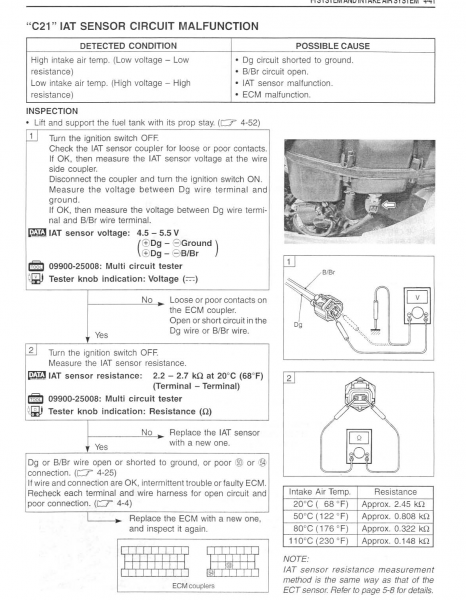

Temperatura rosła wyżej dopiero podczas powolnej jazdy przez miasto, albo na postoju i to tez max 90 kilka stopni. W jaki sposób najlepiej go sprawdzić? A co powiesz o tym czujniku na głowicy?
Tutaj będziesz musiał się posłużyć serwisówką żeby sprawdzić czujnik po za tym musisz ustalić czy ECU powinien pokazywać błąd bez tego czujnika i kiedy (silnik zgaszony, pracujący). Potem zostaje sprawdzenie instalacji i samego komputera.
60 stopni to mało ale teraz jest pogoda taka a nie inna i stąd moja propozycja żebyś na jakiś czas przesłonił część chłodnicy i pozwolił silnikowi na pracę w wyższej temperaturze.
P.S MoŻe a morze, to dwie różne rzeczy.
Jutro będę z tym walczył. może coś mi się uda zdiagnozować :)
A jakie ma być napięcie na czujniku temperatury cieczy? I to ten czujnik który jest w głowicy nad skrzynią?
Edytowane przez filemon
Zmierzyłem dzisiaj opór oraz napięcie na obu czujnikach przy różnych temperaturach, no i wszystko z nimi jest OK. Poskładałem wszystko wlałem dobrego paliwa i jakby cały problem minął, jutro się przejadę już tak aby dokładnie sprawdzić. Póki co dzięki wszystkim za pomoc, mam nadzieję że już będzie wszystko ok z moim gixem :)
