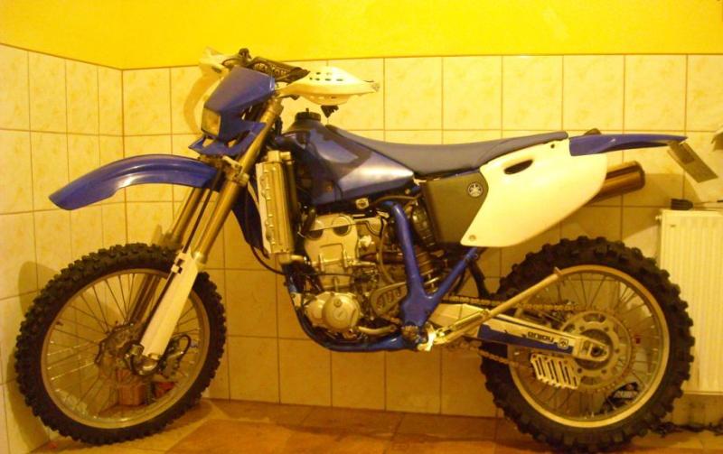

bnuc Opublikowano 11 Listopada 2012 Autor Udostępnij Opublikowano 11 Listopada 2012 Robię go dla siebie i tak jak wcześniej wspominałem traktuje to hobbistycznie. Jeżeli chodzi o amory to zawaliłem bo nie zmierzyłem sprężyn, ale jak wylałem stary olej to go za wiele nie było. Muszę się temu przyjrzeć. Dzięki za podpowiedz. Cytuj Odnośnik do komentarza Udostępnij na innych stronach Więcej opcji udostępniania...

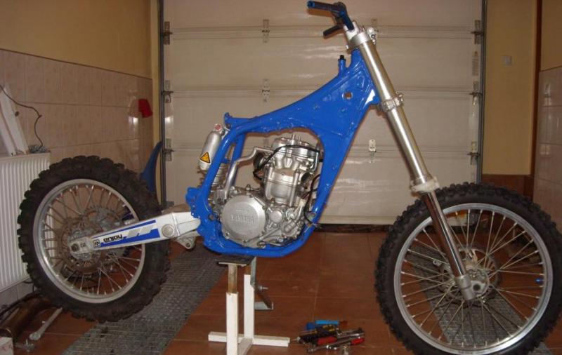

bnuc Opublikowano 15 Listopada 2012 Autor Udostępnij Opublikowano 15 Listopada 2012 Pierwsza fota z montażu: Tak jak wspominałem rama po piaskowaniu pomalowana podkładem i farbą proszkową (RAL 5002).Jak by ktoś kiedyś piaskował ramę z WR to trzeba zabezpieczyć numery ramy jakąś blaszką bo są płytkie i po przejechaniu kilka razy lancą zdecydowanie można je zetrzeć.Jestem ciekaw jaki będzie efekt mocowy bo przestawiłem wałek jak w yzf (odstęp między cechami 12 oczek) bez zmiany iglicy i dyszy, no ale na to muszę jeszcze trochę poczekać. Narazie tyle. Możecie wskazać nr dyszy, którą trzeba wymienić ? Cytuj Odnośnik do komentarza Udostępnij na innych stronach Więcej opcji udostępniania...

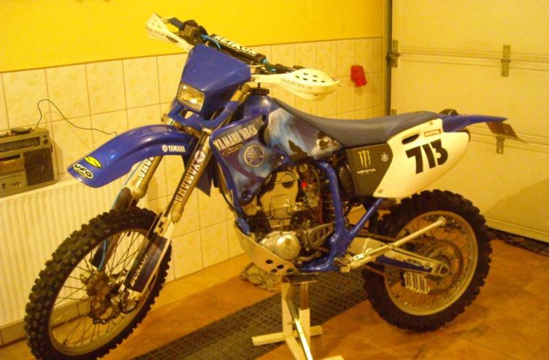

bnuc Opublikowano 22 Listopada 2012 Autor Udostępnij Opublikowano 22 Listopada 2012 (edytowane) Może dziś uda mi się wrzucić jakieś nowe foty i jakiś opis. Jeśli chodzi o plasty troszkę podregenerowałem, a mianowicie wyszlifowane drobniutkim papierem na mokro, a następnie podgrzałem opalarką. Nowe po tym zabiegu to one nie są, ale zdecydowanie leprze. Doszłem do wniosku, że nowych nie ma sensu dawać bo po sezonie i tak będą sfatygowane. Mała fotka z postępów:Fura prawie już poskładana, po modyfikacjach z wałkiem i szarym kablem chodzi jak złoto, niestety nadal mam problem z gaźnikiem, ale to już inny mój post.Co do remonty to z grubsza na tyle, została mi jeszcze okleina (mam już grafikę i będę robił we własnym zakresie)mini migacze żeby mi dowodu nie zebrali, no i koła supoermoto ale to już też inny mój post. :)Przerobiłem też fabryczny ślimak linkowy pod licznik elektroniczny – jak by kto był zainteresowany to służę radą.Na razie tyle. Edytowane 22 Listopada 2012 przez bnuc Cytuj Odnośnik do komentarza Udostępnij na innych stronach Więcej opcji udostępniania...
rafael Opublikowano 22 Listopada 2012 Udostępnij Opublikowano 22 Listopada 2012 Ładnie to wyszło, porób zdjęcia plastików za dnia dobrym aparatem z bliska. Ogólnie fajne się zająłeś tym sprzętem. Cytuj Odnośnik do komentarza Udostępnij na innych stronach Więcej opcji udostępniania...
bnuc Opublikowano 22 Listopada 2012 Autor Udostępnij Opublikowano 22 Listopada 2012 (edytowane) DziękiSzczegółowe foty zrobię już na koniec jak będzie dopięta na ostatni guzik – taka wisienka na torcie :) Edytowane 22 Listopada 2012 przez bnuc Cytuj Odnośnik do komentarza Udostępnij na innych stronach Więcej opcji udostępniania...

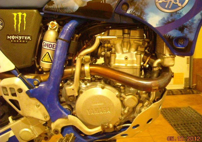

bnuc Opublikowano 5 Grudnia 2012 Autor Udostępnij Opublikowano 5 Grudnia 2012 No to w końcu finisz :) , jeszcze tylko alternatywnie koła sópermoto i będzie git Cytuj Odnośnik do komentarza Udostępnij na innych stronach Więcej opcji udostępniania...

bnuc Opublikowano 7 Grudnia 2012 Autor Udostępnij Opublikowano 7 Grudnia 2012 Dla zainteresowanych- chciałem sie pochwalić lepszymi fotamihttp://imageshack.us/f/600/obraz019jm.jpg/Z sentymentu wkleiłem jedno zdjęcie mojej poprzedniej furki.Co sądzicie o koncepcji okleiny? - taką miałem bazę : http://www.google.pl/imgres?q=grafika+wilk&um=1&hl=pl&safe=active&sa=X&tbo=d&biw=1280&bih=661&tbs=ic:specific,isc:blue&tbm=isch&tbnid=Gute_V3L_VzlgM:&imgrefurl=http://www.tapeta-wyjacy-wilk.na-pulpit.com/&docid=kCVobJ-o6KSORM&imgurl=http://www.tapeta-wyjacy-wilk.na-pulpit.com/zdjecia/wyjacy-wilk.jpeg&w=1280&h=959&ei=ex7CUJ-WCayM4gTnlICIBg&zoom=1&iact=hc&vpx=165&vpy=197&dur=2732&hovh=194&hovw=259&tx=108&ty=87&sig=104921415835936692136&page=1&tbnh=125&tbnw=194&start=0&ndsp=20&ved=1t:429,r:15,s:0,i:137 Jeżeli chodzi o kalkulację to zrobię to niebawem. Pozdrawiam Cytuj Odnośnik do komentarza Udostępnij na innych stronach Więcej opcji udostępniania...
