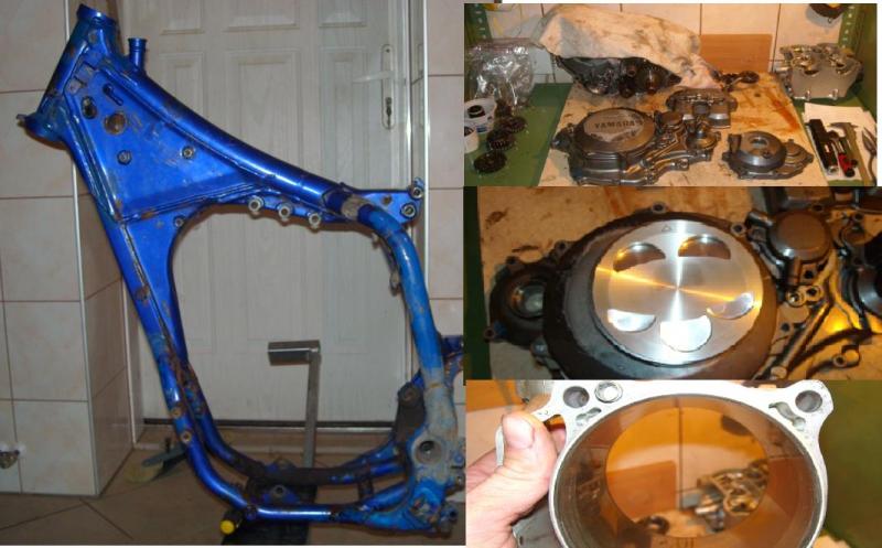

bnuc Opublikowano 30 Października 2012 Autor Udostępnij Opublikowano 30 Października 2012 W pierwszym poście opisałem jakie mam moto i że jest zarejestrowany (pewnie pomyliłeś z kimś innym :) )W załączniku pierwsze zdjęcia z demontażu, niestety nie mam foty jak wyglądała w całości, ale w rekompensacie moja pierwsza yzf jeszcze z toru w Cieszynie przed przebudową (popatrzcie na datę na focie - ale była pogoda, a teraz?) Cytuj Odnośnik do komentarza Udostępnij na innych stronach Więcej opcji udostępniania...
Lidkus Opublikowano 30 Października 2012 Udostępnij Opublikowano 30 Października 2012 Nikogo z nikim nie pomyliłem i sorka za to że piszę nie na temat w Twoim temacie kolego "bnuc" wiem że masz wr a nie yzf.Co do remontu, to robisz kapitalke? widzę na focie nowy tłok jak na razie :) jaki kupiłeś? i za ile? opisuj bardziej szczegółowo przyda się na pewno innym.Im bardziej szczegółowo opiszesz tym większe prawdopodobieństwo że ktoś po wstukaniu w wyszukiwarke forumową znajdzie właśnie ten temat i zaspokoi siebie cennymi wskazówkami/informacjami.Będziesz wymieniał zawory? jakie masz aktualnie rozmiary płytek zaworowych? jak już dojdzie do wymiany to kupujesz tytany czy stalowe wraz z twardszymi sprężynami? W moim sprzęcie słychać metaliczny dźwięk taki jakby coś lekkiego pustego w środku uderzało w coś większego twardszego, wydaję mi się że to któreś łożysko.Jak możesz, to podasz oznaczenia wszystkich łożysk w środku silnika? Ponieważ mam katalogi łożysk i chciałbym zsumować koszt wymiany. Cytuj Warsztat motocyklowy na warmii i mazurach zapraszamy http://www.facebook.com/fast2fix Odnośnik do komentarza Udostępnij na innych stronach Więcej opcji udostępniania...
bnuc Opublikowano 30 Października 2012 Autor Udostępnij Opublikowano 30 Października 2012 Miałem to szczęście, że ktoś wymienił niedawno tłok, prawdopodobnie WOSNER, bo ma napyloną szarą powłokę teflonową. Jeżeli chodzi o zawory to nie będę wymieniał bo głowica jest szczelna (opis post 15), a zawory narazie też są OK (opis post 5).Gniazda zaworowe ponadto można ocenić optycznie- mianowicie jak uchylisz zawór to w gnieździe głowicy powinna być odciśnięta srebrna obwódka (odcisk od zaworu). Jeżeli odcisk nie jest równomierny, bądz fragmentami go brak, to znak, że gniazda zaczynają się nadpalać i komora zaczyna być nieszczelna. Jeżeli chodzi o łożyska to nie ma problemu, te które będzie widać to Ci podam. Mogę odczytać tylko trzy łożyska:-Balansator 6203-Wałek zdawczy od strony sprzęgła 6004-Wybierak biegów 6905 Cytuj Odnośnik do komentarza Udostępnij na innych stronach Więcej opcji udostępniania...

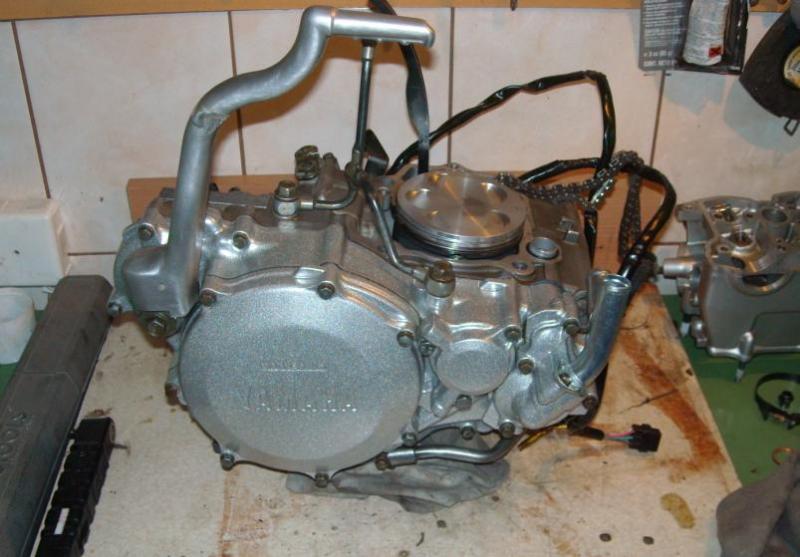

bnuc Opublikowano 9 Listopada 2012 Autor Udostępnij Opublikowano 9 Listopada 2012 Krótka relacja z przebiegu remontu: Składam właśnie silnik – tryby do skrzyni naprawione perfekcyjnie, (nawet faktura powierzchni wygląda jak fabryczna), tak, że jestem bardzo zadowolony, no i co najważniejsze cena atrakcyjna w porównaniu do nowych.Pozostałe elementy w porządku, wymieniłem tylko dwa łożyska (wałek zdawczy i balansator) i kilka simeringów (między innymi na pompie i kopce). Czekam jeszcze na płytki zaworowe i będę finiszował).Narazie niestety bedę musiał założyć standartowy wałek wydechowy, ale przyszłościowo napewnoiw wsadzę z 450(auto dekompr.)Wszystkie elementy obudowy silnika odmalowane proszkiem (nieudało mi się niestety zdobyć oryginalnego RALU, ale i tak uważam, że kolor jest OK.)Jeżeli chodzi o resztę to rama jeszcze jest w piaskowaniu. Tylni zawias wyczyszczony, zero luzów na łożyskach i gniazdach. Wszystkie elementy Alu za wyjątkiem chłodnic (chłodnice zostały wyczyszczone ręcznie wraz z prostowaniem lamelków) zostały wytrawione i wyglądają jak nowe. Uchwyty klamek odmalowane na czarny mat (proszkowo), a pozostałe małe metalowe duperele na nowo ocynkowane.Wymieniłem też uszczelniacze na lagach bo mi zostały z poprzedniego moto.Nie wiem tylko nigdy ile lać oleju do lag?. Jak byście wiedzieli to podrzućcie i jaki zastosować olej żeby były twardsze?. Do tego doszła jeszcze wymiana nowego poszycia siedzenia no i na razie tyle. Cytuj Odnośnik do komentarza Udostępnij na innych stronach Więcej opcji udostępniania...
