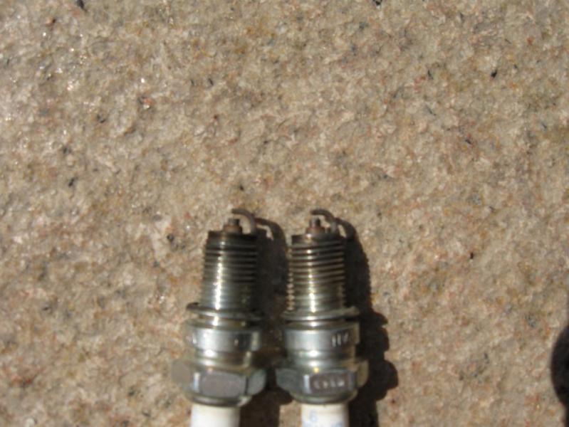

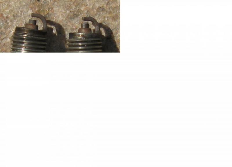

TommyLeeJons Opublikowano 21 Sierpnia 2012 Udostępnij Opublikowano 21 Sierpnia 2012 (edytowane) Nie wystarczy. Jak dla mnie problem lezy w zlej synchronizacji i regulacji skladu mieszanki podstawowej.jak mi to mechanicy robili (bo robili) to było jeszcze gorzej na wolnych pracował równo ale później tylko gorzej, po remoncie w warsztacie uznałem że jestem dużo lepszy dokładniejszy i porządniejszy od nich. Nawalili mi sylikonu do silnika (uszczelniali obieg wody który nie ciekł !!) zamiast użyć uszczelek po UWAGA 20 GROSZY wiem bo zmieniałem. ja po prostu jutro rozbieram gaźnik składam od nowa wszystkie ustawienia na manuala i przejadę się konkretniej tak jak dzisiaj z 30 km i zobaczę co będzie oczywiście świeczki sobie obejrzę przy okazji bo teraz miały prawo się odpowiednio dopalić i jest co sprawdzaćnie wiem czy wkleiło się ale Edytowane 22 Sierpnia 2012 przez TommyLeeJons Cytuj Odnośnik do komentarza Udostępnij na innych stronach Więcej opcji udostępniania...
TommyLeeJons Opublikowano 23 Sierpnia 2012 Udostępnij Opublikowano 23 Sierpnia 2012 (edytowane) coś nie mogę z edytować piszę nową odpowiedź a raczej wklejam zdjęciamam mały problem z konwertowaniem zdjęć bo tylko 1MB rozmiaru można teraz nie mam czasu może wieczorem wrzucę jak mi się uda przerobić Edytowane 23 Sierpnia 2012 przez TommyLeeJons Cytuj Odnośnik do komentarza Udostępnij na innych stronach Więcej opcji udostępniania...
