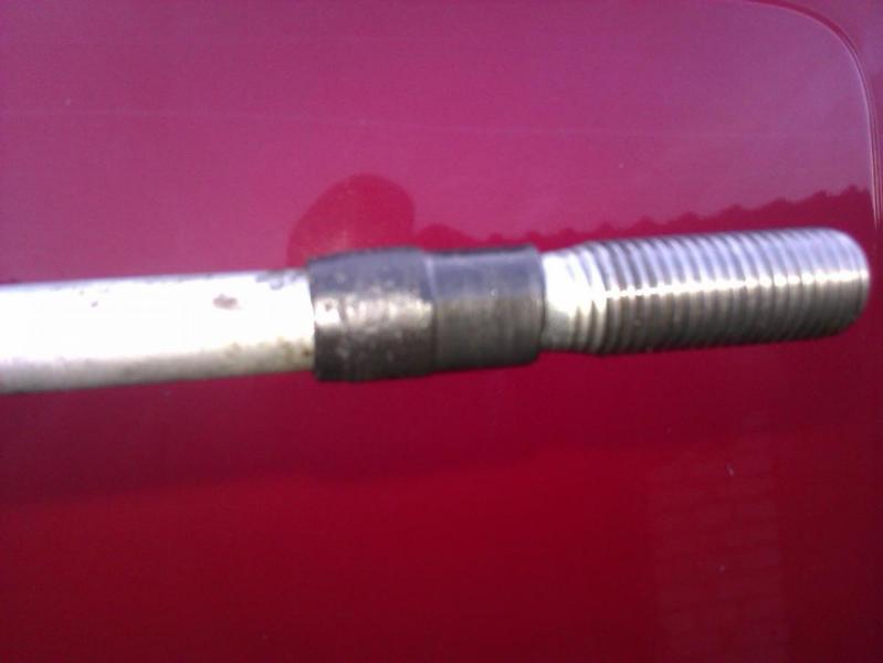

fearu Opublikowano 20 Lipca 2012 Autor Udostępnij Opublikowano 20 Lipca 2012 Widzę, że to ciężki temat, bo od tygodnia nikt nie odpisał. Spróbuję odtworzyć uszczelki na szpilkach, może to pomoże. Żaden z mechaników z którymi rozmawiałem nie rozbierał silnika od CMki i nie był w stanie mi powiedzieć po co są te uszczelki. Twierdzą, że raczej nie mają wpływu na szczelność od strony karterów ale żaden pewności nie ma. Czy ktoś się spotkał z takim rozwiązaniem w innych silnikach?Cały silnik myłem, czyściłem i suszyłem, oglądałem podczas pracy i na postoju - nigdzie nie ma innych przecieków. Załączam zdjęcie jak wyglądała uszczelka na szpilce. Cytuj Odnośnik do komentarza Udostępnij na innych stronach Więcej opcji udostępniania...

fearu Opublikowano 20 Lipca 2012 Autor Udostępnij Opublikowano 20 Lipca 2012 Żadnych skaz, żadnych rys ani pęknięć. Miejsce z którego cieknie nie ma nawet bezpośredniego połączenia z żadnym cisnieniowym kanalem olejowym. Nie mogłem nigdzie dostać takich uszczelek więc założyłem po kilka o-ringów i skleiłem je razem jako uszczelkę. Złożyem motocykl i zrobiłem jazde próbną. Wyciek się zmniejszył znacznie, ale nie zniknął. Jak wcześniej po 5 minutach miałem zalany cały przód silnika, tak teraz po poł godziny tylko lekko śliskie były żeberka cylindra. Jeste dużo lepiej, ale mnie to niestety nie zadowala, szukam innego rozwiązania. Czy jest ktos kto roznierał silnik od CMki i wie, czy takie uszczelki są oryginalnie, czy to poprzedni wlaściciel miał ten sam problem co ja i poradził sobie takimi uszczelkami? Czy może ktoś wie, skad to cieknie dokładnie? Cytuj Odnośnik do komentarza Udostępnij na innych stronach Więcej opcji udostępniania...

klaus68 Opublikowano 17 Kwietnia 2015 Udostępnij Opublikowano 17 Kwietnia 2015 witam wszystkich przypadlosc tego modelu hondy cb czy cm to niejest jakis feler tylko wymysl konstruktora ktury i tak juz nam nie odpowie na to pytanie ,a szkoda......problem jest taki odwruc cylinder do gury nogami oczywiscie na stole zdejmi uszczelkie wyczysc powieszchnie cylindra dwa wewnetrzne prawe otwory szpilek mają przejscie kanaliki z komory lancuszka do otworu szpilki tendy wydostaje sie olej z komory do otworu po szpilce i na pierwsze zebro cylindra poto są te uszczelniacze na tych dwuch szpilach ,tylko u nas tego nie kupisz przynajmniej ja nie kupilem rozwiązanie kilka sposobow mozna te kanaliki zaspawac jak ktos umi albo ma dojscie bo to jest szczelina grubosci zapalka i dlugosci 3mm tak ze bez obaw albo delikatnie rozwiercic otwor tak zeby wszedl oring a zarazem szpilka swobodnie przeszla ale musi byc tej grubosci zeby wystawal delikatnie po za uszczelkie tak ze jak dokrecisz cylinder to oring sie roscisnie wokul szpilki i bedzie ok a naj prosciej to poprostu tom malom szczeline trzeba posmarowac silikonem obciac okolo dwa trzy mm oringa gumowego olejoodpornego o grubosci takiej zeby lekko wystawal ponad powieszchnie cylindra i posmaruj silikonem tylko to miejsce odczekaj 15m i zmontuj wtedu z tego oringa przy scisnieciu zrobi sie korek poprostu wyjdzie troche z jednej i zdrugiej strony tej szczeliny przy wkladaniu tych dwuch szpil z tymi uszczelniaczami delikatnie posmaruj silikonem te uszczelniacze wszystkie sposoby są sprawdzone pozdrawiam klaus Cytuj Odnośnik do komentarza Udostępnij na innych stronach Więcej opcji udostępniania...
