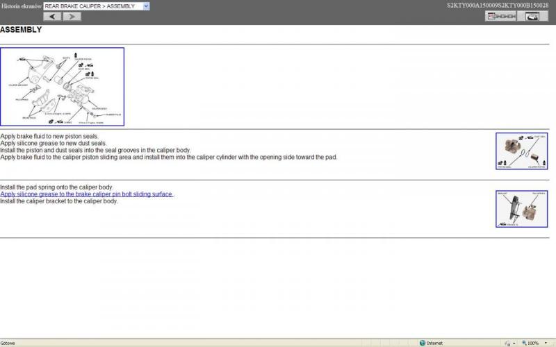

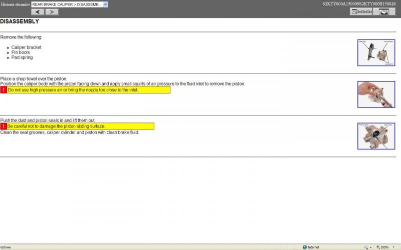

Rafaeelloo Opublikowano 5 Lipca 2012 Autor Udostępnij Opublikowano 5 Lipca 2012 (edytowane) Limo, tak, wiem, ale moje pytanie to wciąż tylko co mam zrobić (jak wymienić) same uszczelniacze.Asmodan, no zupełnie jak wyżej, ja chciałem znać odpowiedź na co zrobić z uszczelniaczami. Dzięki za screeny, ale to wciąż troszkę nie to, co dokładnie chciałem wiedzieć. Edit: na drugim screenie coś na tym pierwszym schemacie jest obok tego cieńszego uszczelniacza, ale za małe i nie widzę co dokładnie. Edytowane 5 Lipca 2012 przez Rafaeelloo Odnośnik do komentarza Udostępnij na innych stronach Więcej opcji udostępniania...
Limo Opublikowano 5 Lipca 2012 Udostępnij Opublikowano 5 Lipca 2012 Stare uszczelniacze trzeba wydłubać po wyjęciu tłoczka, ale delikatnie żeby nic nie porysować. Chyba że potrzebujesz bardziej łopatologicznego opisu, to wtedy tak: odkręcasz zacisk, wyjmujesz klocki, pompujesz klamkę aż tłoczek wyskoczy, wydłubujesz stare uszczelniacze, wkładasz nowe, wcześniej wszystko czyścisz, wkładasz tłoczek, wlewasz nowy płyn przez zbiorniczek i odpowietrzasz. Why... So... Serious Odnośnik do komentarza Udostępnij na innych stronach Więcej opcji udostępniania...

Limo Opublikowano 5 Lipca 2012 Udostępnij Opublikowano 5 Lipca 2012 Uszczelniacze same wskoczą w swoje rowki. Tłoczek można posmarować pastą przed montażem ale wystarczy też sam płyn hamulcowy. Why... So... Serious Odnośnik do komentarza Udostępnij na innych stronach Więcej opcji udostępniania...
