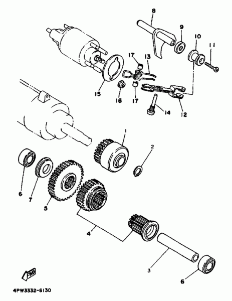

Mam problem z rozrusznikiem we Virago 1100, rozwiązanie jest trochę nietypowe przekaźnik przyciąga dźwignią wodzik, który prowadzi koła zębate na ślimaku. Dopiero jak przekaźnik dociągnie do końca to styka i rozrusznik zaczyna kręcić. Sprawa wygląda tak, jakby przekaźnik (elektromagnes) nie dociągał tych trybów do końca, nie miał siły zazębić ich z trybem alternatora lub bendiksa. Akumulator naładowany i bez zmian, koła nie wyglądają na zużyte, jedyną rzeczą, na której widać ślady pracy to wspominany wodzik. Szukałem na forum virago i taki problem wystąpił jednak nikt jednoznacznie sobie z nim nie poradził. Spotkał się ktoś z czymś takim ? Jest jakieś pewne rozwiązanie tego problemu ? :)

p.s. w załączniku widać jak to pracuje.

To rozwiązanie, o który piszesz jest stosowane w silnikach samochodowych zamiast sprzęgieł kierunkowych. W automatach do rozrusznika znajdują się wtedy często dwa uzwojenia. Jedno wciągające, drugie podtrzymujące. Wciągające masowane jest przez uzwojenia rozrusznika i mostkowane jest w momencie podania napięcia na rozrusznik. Podtrzymujące masowane jest bezpośrednio. Stąd, jeśli jest problem z samym rozrusznikiem, szczotkami, to pojawia się również problem z automatem.
Jeśli dopchniesz automat ręką to jest podtrzymanie i silnik rozrusznika kręci bez problemów ?
Nie słyszałem o uzwojeniu podtrzymującym, jeszcze większą zagadkę stanowi dla mnie Twój opis z jakimś masowaniem przez uzwojenia i mostkowaniem...Jest plus z kluczyka zasilający cewkę (cienki konektor) i masa z obudowy. Do tego plus wysokoprądowy. W środku elektromagnesu są styki, które zwierają właśnie w momencie zasilenia cewki i wyrzucenia bendixu i póki elektromagnes nie dociągnie do końca sworznia to i rozrusznik nie zakręci nie zostanie podany plus na uzwojenia rozrusznika. Jeśli nie jesteś w stanie wyjąć sworznia z elektromagnesu to po prostu umyj to benzyną ekstrakcyjną.

To teraz podaj plus z aku na śrubę z której wychodzi miedziana wiązka do rozrusznika z elektromagnesu . Jak zakręci to sam rozrusznik jako silnik jest ok. tylko styki elektromagnesu się wypaliły. Ogólnie to jeden elementv(styki i elektromagnes) więc czas go wymienić.
No to zagadka rozwiązana
6 cewka wciągająca
5 podtrzymanie...
w momencie zwarcia styku nr4 cewka wciągająca jest mostkowana ;)
Opis usterki pasuje do uszkodzenia cewki wciągającej ( jeżeli takowa w tym przypadku występuje). Tego nie wiem nie będę się sprzeczał.
Zielorz próbowałeś podłączyć osobno automat ??
Fakt, zawsze mówię, ze to iż nie spotkałem się to nie znaczy, że nie istnieje. Tak czy owak elektromagnes do wymiany. Dzięki za schemat.
