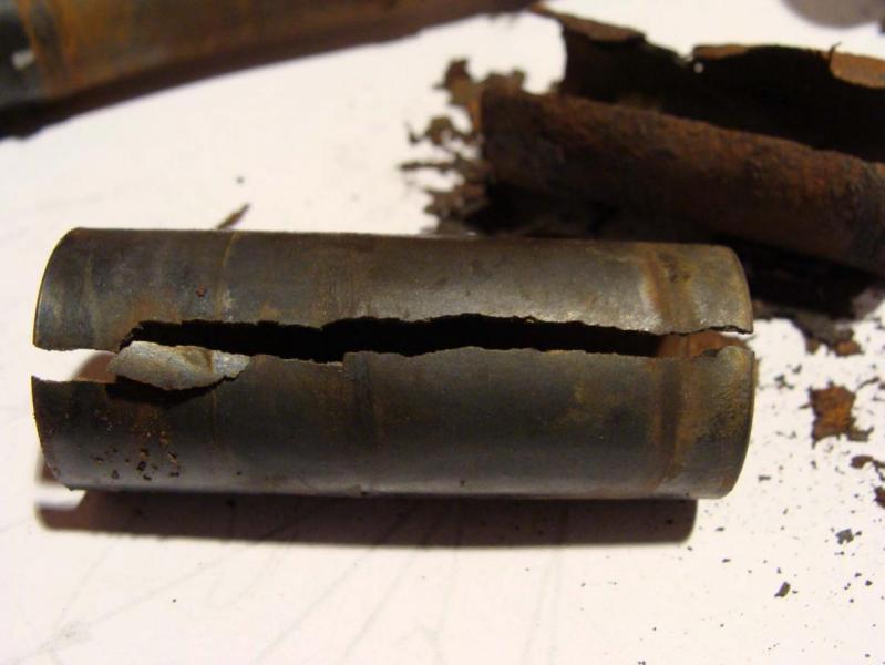

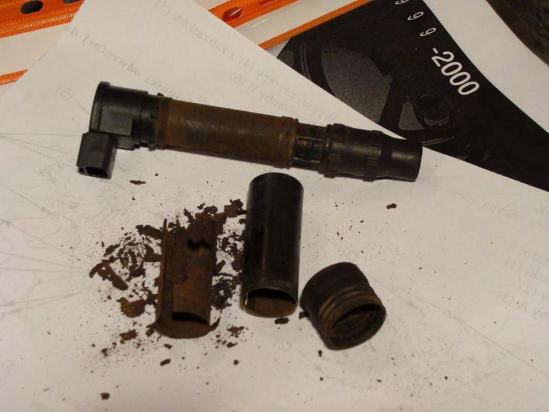

tomason2 Opublikowano 2 Kwietnia 2012 Udostępnij Opublikowano 2 Kwietnia 2012 Witam. Motocykl Honda CBR F4 99r. Z racji, że przeprowadzam generalny przegląd motocykla chciałem sprawdzić stan świec zapłonowych. Miałem cholerny problem z wyciągnięciem cewko fajek z 1-go i 4-go, z pozostałych wyszły bez problemu . Co się okazało, blaszana osłona na fajkach zardzewiała i rozsadziło plastikową obudowę (patrz zdjęcia). Czy jak pozostawię te fajki bez tych plastikowych i metalowych obudów będzie to miało wpływ na cokolwiek ? Czy szukać używanych sprawnych ? Miał ktoś z was taki przypadek już ? Prosze o odpowiedź.Pozdrawiam Tomek Honda CBR F4 99 http://www.cbrf4.blogspot.com - moja przygoda z motocyklem Honda CBR F4 Odnośnik do komentarza Udostępnij na innych stronach Więcej opcji udostępniania...
kivi Opublikowano 2 Kwietnia 2012 Udostępnij Opublikowano 2 Kwietnia 2012 Szukaj sprawnych. Odrobina wilgoci i będzie przerywał... Odnośnik do komentarza Udostępnij na innych stronach Więcej opcji udostępniania...
_Monter_ Opublikowano 2 Kwietnia 2012 Udostępnij Opublikowano 2 Kwietnia 2012 A ja mam odmienne zdanie. Zawsze zdejmuję metalowe obudowy z fajek czy cewko fajek bo one tylko ułatwiają przebijanie. Po latach doświadczeń stwierdzam, ze chyba producenci specjalnie zakładają metal aby w końcu wysokie napięcie dokopało się do masy.Kupić drugie zawsze zdążysz, pojeździj na tych i sprawdź. lewa noga: http://forum.motocyk...__1#entry782383 prawa noga: http://forum.motocyk...__fromsearch__1...i tak wszyscy umrzemy... Odnośnik do komentarza Udostępnij na innych stronach Więcej opcji udostępniania...
Lukki Opublikowano 2 Kwietnia 2012 Udostępnij Opublikowano 2 Kwietnia 2012 (edytowane) Miałem to samo na jednej fajce. Zdjąłem tą zerdzewiałą, metalową osłonę i było ok, do czasu. :) Zaczął się problem z niesprawnością tej fajki, co objawiło się problemem w opisanym przezemnie temacie: nierówna praca silnika :) Edytowane 2 Kwietnia 2012 przez Lukki Odnośnik do komentarza Udostępnij na innych stronach Więcej opcji udostępniania...
ventura Opublikowano 3 Kwietnia 2012 Udostępnij Opublikowano 3 Kwietnia 2012 Miałem to samo na jednej fajce. Zdjąłem tą zerdzewiałą, metalową osłonę i było ok, do czasu. :) Zaczął się problem z niesprawnością tej fajki, co objawiło się problemem w opisanym przezemnie temacie: nierówna praca silnika :) To jednak problem się rozwiązał :) . Ale wracając do tematu, poszukaj używki i ją załóż. Ewentualnie jak chcesz sprawdzić co się będzie działo bez tego metalu to zdejmij z pozostałych też. Odnośnik do komentarza Udostępnij na innych stronach Więcej opcji udostępniania...
_Monter_ Opublikowano 3 Kwietnia 2012 Udostępnij Opublikowano 3 Kwietnia 2012 Podpowiem coś. Metal na fajce zbliża rdzeń przewodu w którym jest wysokie napięcie do masy. Od pierwszego odpalenia napięcie szuka kontaktu z masą...tak to jest z różnicami potencjałów...Jeśli zdejmie sie od razu to lepiej...jeśli przewody już przebiły do masy to faktycznie będzie silnik kulał czy sie zdejmie czy nie a z reguły dopiero jak pojawiają się problemy z zapłonem, to każdy tam zagląda. lewa noga: http://forum.motocyk...__1#entry782383 prawa noga: http://forum.motocyk...__fromsearch__1...i tak wszyscy umrzemy... Odnośnik do komentarza Udostępnij na innych stronach Więcej opcji udostępniania...
tomason2 Opublikowano 3 Kwietnia 2012 Autor Udostępnij Opublikowano 3 Kwietnia 2012 Rozglądałem się za używkami.Na razie zostawię te cewko fajki w spokoju zobaczymy co będzie, w sumie chodził z pękniętymi. Dzięki za rady. Honda CBR F4 99 http://www.cbrf4.blogspot.com - moja przygoda z motocyklem Honda CBR F4 Odnośnik do komentarza Udostępnij na innych stronach Więcej opcji udostępniania...
