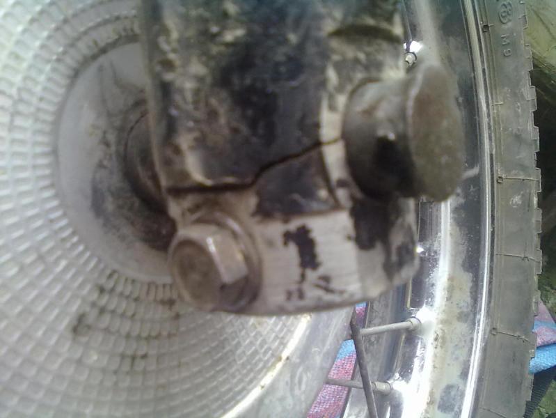

misiek93350 Opublikowano 12 Kwietnia 2012 Autor Udostępnij Opublikowano 12 Kwietnia 2012 (edytowane) odkryłem kolejny problem.spawać ?? Edytowane 12 Kwietnia 2012 przez misiek93350 Cytuj Odnośnik do komentarza Udostępnij na innych stronach Więcej opcji udostępniania...
Pt77 Opublikowano 12 Kwietnia 2012 Udostępnij Opublikowano 12 Kwietnia 2012 generalnie nie powinno się spawać takich elementów. Nie polecam ale na własne ryzyko możesz- powinno się udać. Amoże najpierw poszukaj lag, powinny od jawy pasować Cytuj Odnośnik do komentarza Udostępnij na innych stronach Więcej opcji udostępniania...
thomyk Opublikowano 12 Kwietnia 2012 Udostępnij Opublikowano 12 Kwietnia 2012 Przecież to było aluminium z tego co pamiętam chyba , że mi się coś pomieszało ?? Szukaj innych !!! ja na takim czymś jezdziłem :) ale wtedy byłem jeszcze odważny i młody :) Cytuj PONY 50 -> WSK 125 -> MZ ETZ 250 -> AWO Sport -> LS 650 ... cdn www.elektrotec.cba.pl Odnośnik do komentarza Udostępnij na innych stronach Więcej opcji udostępniania...

ul1111 Opublikowano 3 Maja 2012 Udostępnij Opublikowano 3 Maja 2012 Przejrzyj łożyska w kołach i koniecznie hamulce a goleń której zdjęcie zamieściłeś wymień na nową. Cytuj Odnośnik do komentarza Udostępnij na innych stronach Więcej opcji udostępniania...
