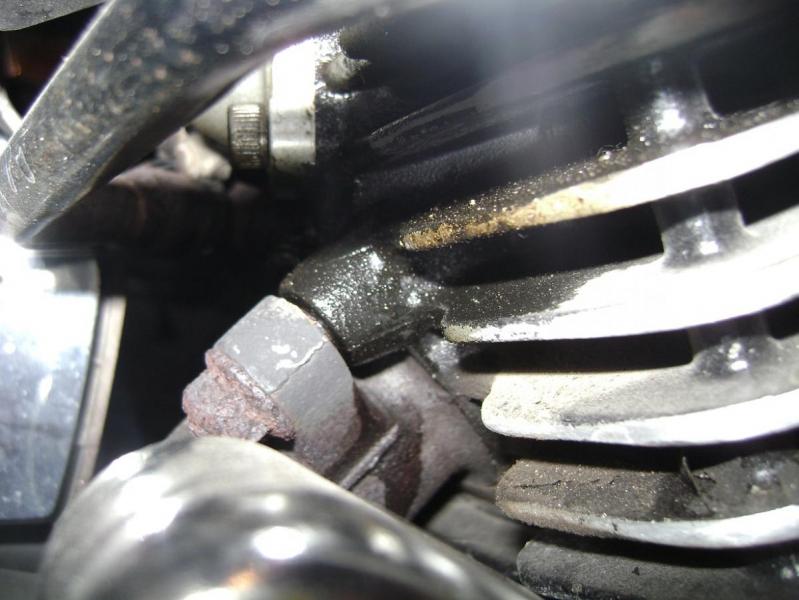

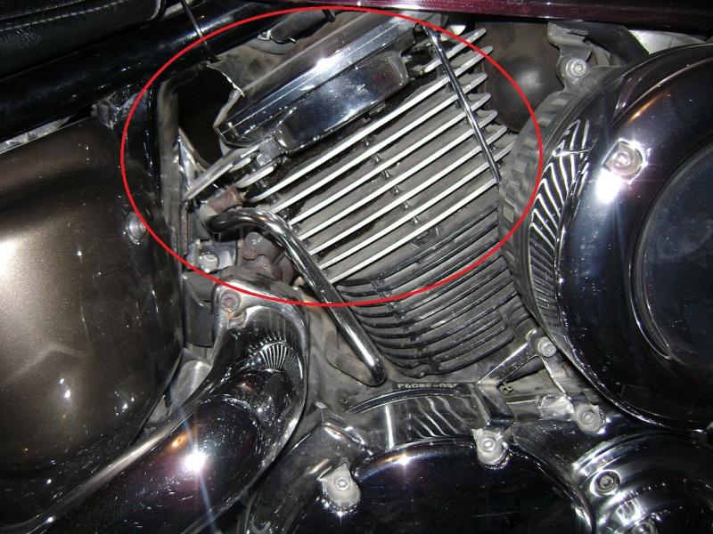

FhissT Opublikowano 16 Marca 2012 Udostępnij Opublikowano 16 Marca 2012 Dziś po przejażdżce poczułem swąd palonego oleju (w pierwszej chwili myślałem że znowu fajczy mi się instalacja).Czy to możliwe że olej mi aż tak napierdziela spod dekla zaworów? Cała góra cylindra jest zapocona... Cytuj Odnośnik do komentarza Udostępnij na innych stronach Więcej opcji udostępniania...
Steve Opublikowano 19 Marca 2012 Udostępnij Opublikowano 19 Marca 2012 Skoro jest wylew to chyba możliwe, tak? Uszczelnić skutecznie i tyle. Cytuj Szkiełkowanie, piaskowanie, polgrid. Wrocław. Info PW. Odnośnik do komentarza Udostępnij na innych stronach Więcej opcji udostępniania...
Piotr Dudek Opublikowano 19 Marca 2012 Udostępnij Opublikowano 19 Marca 2012 Zaniedbany motocykl w ten sposób się odwdzięcza to chyba normalne :biggrin:czekasz aż krasnoludki umyją Ci dokładnie ten silnik?Procedura jest prosta - umyć porządnie i podczas jazdy sprawdzać gdzie konkretnie zaczyna się pocić, chociaż taka ilość oleju wskazuje ma uszkodzenie lub złe ułożenie uszczelki pokrywy zaworów.Zrób jeszcze analogiczne zdjęcie przedniej głowicy. Cytuj Człowiek mądrzeje z wiekiem i zwykle jest to wieko od trumny Odnośnik do komentarza Udostępnij na innych stronach Więcej opcji udostępniania...
thomyk Opublikowano 19 Marca 2012 Udostępnij Opublikowano 19 Marca 2012 Takie rzeczy to widać na postoju nawet. Tylko wymyć wcześniej można niedrogą akrą potem myjka. Cytuj PONY 50 -> WSK 125 -> MZ ETZ 250 -> AWO Sport -> LS 650 ... cdn www.elektrotec.cba.pl Odnośnik do komentarza Udostępnij na innych stronach Więcej opcji udostępniania...
