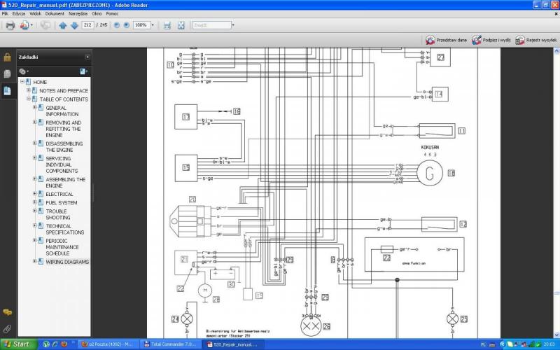

marcel111 Opublikowano 10 Marca 2012 Udostępnij Opublikowano 10 Marca 2012 Witam Na forum jestem nowy. Lat 35 na moto latam 1 sezon, wybrałem enduro bo to najbardziej mnie bawi.Miałem exc 125, XR650r i teraz EXC 520 który najbardziej mi odpowiada. Przy okazji uczę się jak to wszystko serwisować co także jest dla mnie zabawą.W xr zrobiłem remont góry (tłok, zawory łancuszek) co dało mi satysfakcję jak odpaliłaa w exc padło akurat na naukę elektryki. Na kamieniu uszkodziłem stator i wymieniłem go na zamiennik:http://www.electrexw...l%23aG144#aG144 po wymienia moto zaczęło palić żarówki. Kiedy sprawdzam napięcie DC na stykach głównego reflektora wychodzi30v na wysokich obrotach, co ciekawe na stykach pozycyjnego tylko 6v. czytałem ten posthttp://forum.motocyk...-krok-po-kroku/ oto schemat mojej elektrykihttp://imageshack.us...regulatorv.jpg/ regulator nr 20 ma następujące kable od dołu:2 żółte połączone razem (jeden idzie prosto ze statora)2 brązowe połączone razembiały (ze statora)2 czerwono żółte połączone razem teraz jak zrobić ten punkt:"3. Jeśli napięcie jest mniejsze lub większe należy odłączyć regulator napięcia od statora (uzwojenia) zmierzyć napięcia międzyfazowe i rezystancję między fazami a masą motocykla.Z reguły są to trzy żółte przewody." odłączyć wtyczkę regulatora (można odpalić moto bez regulatora?) i mierzyć napięcie i rezystencję pomiędzy masą a każdą z 4 styków wtyczki regulatora ? kolejne pytanie:Ustawiamy miernik na zakres 200V AC(napięcie(zmienne) i sprawdzamy każdą parę końcówkami miernika 1-2 2-3 3-1.Prawidłowe napięcie pomiędzy każdą fazą powinno wynosić 60-90 V jaką parę? czy chodzi znowu i pomiar styków wtyczki regulatora (gdzie do trzech z nich idą po 2 kable i jeden ten biały) z masą i wtedy wskazania powinny być po 60-90v? Jeśli okaże się że to uszkodzenie regulatora gdzie można dostać zamiennikpisałem do Digitechu ale nie mają. swoją drogą ciekawe czemu na starym nie paliło żarówek, może ledwo zipiał a po wstawieniu nowego z pełnym powerem regulator już nie był w stanie tego przetworzyć na 12v?Mam tylko nadzieję, że przez pomyłkę nie zapakowali mi wzmocnionego statorahttp://www.electrexw...58#aG145_2fRR58 bo on potrzebuje jakiegos rr58. tylko też nie wiem jak sprawdzić, czy to stator za mocno nie daje Cytuj EXC 125 -> XR650R -> EXC 520 --> lc4 620 i yz125 Odnośnik do komentarza Udostępnij na innych stronach Więcej opcji udostępniania...
Adam M. Opublikowano 10 Marca 2012 Udostępnij Opublikowano 10 Marca 2012 W temacie ktory czytales rozkminiona byla instalacja ladowanie typowego japonczyka z samowzbudnym alternatorem 3 fazowym i reglerem"uwalajacym" nadwyzki pradu na mase motocykla. U ciebie jest podobnie tyle ze masz altek jednofazowy z podobnym reglerem.Niestety zeby cokolwiek sprawdzic musze miec caly schemat z opisaniem posczegolnych odbiornikow ( np 20 = regler ), a ty pokazales tylkoczesc dotyczaca instalacji ladowania i bez opisow.W zwiazku z tym ze altek jest jednofazowy mozesz zmierzyc prad tylko na jednej parze przewodow, bialy + zolty, bo tylko jedna faza jest.Rowniez napiecie moze byc nizsze / wyzsze od podanego w temacie na forum, bo to po prostu inny alternator.I tak oczywiscie mozesz zapalic silnik z odlaczonym regulatorem i altkiem, chodzi on wowczas na akumulatorze.Czy wiesz ktorym kolorem oznaczone sa przewody masowe ? Cytuj Odnośnik do komentarza Udostępnij na innych stronach Więcej opcji udostępniania...
marcel111 Opublikowano 10 Marca 2012 Autor Udostępnij Opublikowano 10 Marca 2012 napięcie na stykach żarówki jest zmienne nie stałe, źle spojrzałem, osiąga 30v przy wysokich obrotach (na pozycyjnej też jest jednak takie) co ciekawe po odłączeniu regulatora wynik dokładnie jest taki sam 30v na stykach żarówek przy wysokich obrotach (około 6v na niskich) po odłączeniu regulatora i akumulatora motocykl i tak chodzi (z tego co widze aku służy tylko do zasilania rozrusznika boświatła na nim nie działają ani jak widać iskry też nie wspomaga) podłączyłem multiumetr z badaniem voltarzu prądu zmiennego do tych dwóch kabli ze statora białego i żółtegona niskich 6v na wysokich ponad 40v http://chomikuj.pl/pinyo/warsztat/motocykle/serwis*c3*b3wki+i+schematy/Ktm+400-520+Sx/Ktm+400-520+Sx+-Exc+Racing+%282000%29+-+Service+Manual,344633605.pdf strona 102 i 103 cały schemat z opisem czyli padnięty regulator ? gdzie można dostać zamiennik? ktoś naprawia uszkodzone ? dodatkowo aku ma 12,6v podczas badania prądem stałym i nie ma ładowania, bo na 1000 i na 4000 obrotów wartość nie zmienia się napięcie na stykach żarówki jest zmienne nie stałe, źle spojrzałem, osiąga 30v przy wysokich obrotach (na pozycyjnej też jest jednak takie) co ciekawe po odłączeniu regulatora wynik dokładnie jest taki sam 30v na stykach żarówek przy wysokich obrotach (około 6v na niskich) dodatkowo aku ma 12,6v podczas badania prądem stałym i nie ma ładowania, bo na 1000 i na 4000 obrotów wartość nie zmienia się po odłączeniu regulatora od wiązki i akumulatora motocykl i tak chodzi podłączyłem multiumetr z badaniem voltarzu prądu zmiennego do tych dwóch kabli ze statora białego i żółtegona niskich 6v na wysokich około 60v(według http://trailtech.net/tech_support_stators.html tyle powinno być) http://chomikuj.pl/p...l,344633605.pdf strona 102 i 103 cały schemat z opisem czyli padnięty regulator ? gdzie można dostać zamiennik? ktoś naprawia uszkodzone ? czy coś takiegohttp://allegro.pl/mz-etz-150-250-251-regulator-napiecia-rygler-12v-i2111878831.html będzie działać? też ma 4 wejścia, czy można je dowolnie podłączyć, czy ważna kolejność góra dół? miesza mi się obsługa forum, chciałem zmienić, że na białym i żółtym ze statora na max obrotach jest jednak 60v czyli dobrzei zapytać czy coś takiegohttp://allegro.pl/mz...2111878831.html będzie działać?też ma 4 wejścia, czy można je dowolnie podłączyć, czy ważna kolejność góra dół? Cytuj EXC 125 -> XR650R -> EXC 520 --> lc4 620 i yz125 Odnośnik do komentarza Udostępnij na innych stronach Więcej opcji udostępniania...

Adam M. Opublikowano 10 Marca 2012 Udostępnij Opublikowano 10 Marca 2012 Tak wyglada na to ze prostownik bedacy czescia reglera padl i daje prad zmienny na cala instalacje.Dosc dobre reglery jednofazowe robi Tympanium i Podtronics, tyle ze tez nie wiem jak tam masz z miejscem. Cytuj Odnośnik do komentarza Udostępnij na innych stronach Więcej opcji udostępniania...
marcel111 Opublikowano 11 Marca 2012 Autor Udostępnij Opublikowano 11 Marca 2012 z tego co widzę regulatory mają takie same rozłożenie wejść, to jest jakiś przykładowy a w exc przy takim ułożeniu wtyczek od góry,-żółty ze statora odpowiedzialny za zasilanie świateł-brązowy masa-biały ze statora odpowiedzialny za ładowanie aku-na samym dole wyjście do ładowania aku trochę nie rozumiem jeśli od góry jest wejście ze statora zmiennego 30v, potem masa, potem wejście białego ze statora tez zmienne 30vi dopiero na dole wyjście do ładowania 12v stałe to gdzie jest wyjście 12v stałe na światła ? no chyba, że i ładowanie i światła biorą z ostatniego stałego 12v cytując podaną przez motodynami stronę"zasada pracy regulatorów jest zawsze taka sama wiec można zastępować oryginalny regulator podobnym nawet od innego motocykla-- o mocy regulatora świadczy wielkość radiatora czyli możliwość wydalania ciepła (chłodzenie) należy stosować taki sam lub większy!!" i biorąc pod uwagę, że z tego co widać regulatory mają 4 wejścia o identycznym rozkładzie, zastanawiam się jednak nad zastosowaniem zamiennika: tylko czym się kierować? czemu ten od etz nie będzie działałhttp://allegro.pl/mz-etz-150-250-251-regulator-napiecia-rygler-12v-i2191532931.html czy takie tanie pociągnie?http://allegro.pl/regulator-napiecia-zipp-kingway-romet-yamaha-mbk-i2122590996.html od lc4 powyzej 1998 jest 5 kabli więc raczej nie podejdzie miejsca jest troche Cytuj EXC 125 -> XR650R -> EXC 520 --> lc4 620 i yz125 Odnośnik do komentarza Udostępnij na innych stronach Więcej opcji udostępniania...

marcel111 Opublikowano 14 Marca 2012 Autor Udostępnij Opublikowano 14 Marca 2012 mam oryginalny sprawny regulator, ładowanie aku działa prawidłowo, ale na światłach dalej mam 30v zmiennego. Zauważyłem jednak, że mam wypięty kondensator, na schemacie zamieszczonym wyżej nr 19 koło akumulatora. Czy jego brak może być takim objawem? jeden z forumowiczów tak opisał funkcje jakie spełnia ten kondensator: "kondensator zapobiega nadmiernemu pulswoaniu swiatla (rodzaj miniaturowego akumulatra)-odciaza regulator napiecia i nie ma nic doslownie nic wspolnego z zaplonem!" czy jego brak może być powodem kłopotów ze światłami ? Cytuj EXC 125 -> XR650R -> EXC 520 --> lc4 620 i yz125 Odnośnik do komentarza Udostępnij na innych stronach Więcej opcji udostępniania...
Adam M. Opublikowano 14 Marca 2012 Udostępnij Opublikowano 14 Marca 2012 No tak, on moze wyrownywac poziom swiatla.Pytanie dlaczego jest odpiety.Mozliwe ze przez regulator idzie tylko ladowanie akumulatora, a na swiatla idzie prad zmienny.Najlatwiej bylo by to sprawdzic na schemacie instalacji ale pelnym, nie na wycinku. Cytuj Odnośnik do komentarza Udostępnij na innych stronach Więcej opcji udostępniania...

marcel111 Opublikowano 14 Marca 2012 Autor Udostępnij Opublikowano 14 Marca 2012 "Mozliwe ze przez regulator idzie tylko ladowanie akumulatora, a na swiatla idzie prad zmienny.Najlatwiej bylo by to sprawdzic na schemacie instalacji ale pelnym, nie na wycinku." Posiedziałem dziś i faktycznie przez regulator tylko ładowanie akumulatora, klakson i kierunkowskazy a na światła idzie prąd zmienny prosto z prądnicy. Z prądnicy wychodzą 2 fazowe kable (poza tymi do iskry) biały i żółty, jeden odpowiedzialny za ładowanie (po przejściu przez regulator) drugi za światła.Jak oba podłączam do multimetru to wychodzi napięcie międzyfazowe zmienne około 60v na wysokich obrotach. Na jednym z masą (np. żółtym ) jest 30v. Jakim cudem te żarówki mają się nie palić skoro idzie na nie 30v i to jest zgodne ze schematem ?No chyba, że ten stator który kupiłem daje z jakiegoś powodu więcej niż oryginał. Problem rozwiązałem tak, że do świateł podłączyłem ten obwód od kierunkowskazów (połączony z akumulatorem i regulatorem) i odłączyłem żółty z prądnicy.Nie wiem czy to czymś grozi bo w końcu teraz na tej fazie statora kolor biały idącej przez regulator jest nie tylko ładowanie, klakson i kierunki ale także światłaa żółty leży odłogiem. "kondensator... ma on sens tylko w przypadku napięcia wyprostowanego pulsującego a takie występuje po przejściu przez diody ... ma duży wpływ na pracę regulatora jeśli instalacja nie posiada akumulatora !" Był on w instalacji za regulatorem, czyli prąd stały, może oryginalnie jest tam, na wypadek gdyby ktoś chciał odciążyć i jeździć bez akumulatora? Aku służy tylko do odpalania, światła i iskra jak widać z opisu powyżej idą prosto ze statora, tak więc niektórzy dla odciążenia wyjmują aku i rozrusznik. Czy jeśli będę jeździł zawsze z akumulatorem to mogę sobie darować ten kondensator ?Czy ewentualnie taki będzie dobry?http://allegro.pl/kondensator-2200-mikrof-25-v-siemens-kpl-5-szt-i2204600188.html Cytuj EXC 125 -> XR650R -> EXC 520 --> lc4 620 i yz125 Odnośnik do komentarza Udostępnij na innych stronach Więcej opcji udostępniania...
