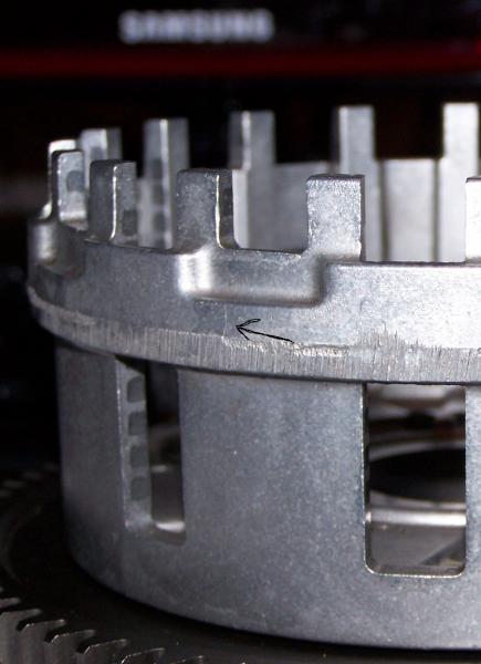

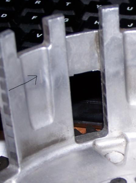

qunio Opublikowano 24 Października 2011 Udostępnij Opublikowano 24 Października 2011 (edytowane) Cześć jakiś czas temu odłamał mi się spory kawałek kosza, przypadkiem to odkryłem w czasie zmiany oleju. Na szczęście po ściągnięciu miski udało mi się wyciągnąć wszystkie kawałki oraz kupić nowy kosz. Jak zacząłem ten nowy używany kosz uważnie oglądać to w jednym miejscu zauważyłem taką rysę grubości włosa o długości kilku milimetrów. Czy może ona mieć jakieś znaczenie w tym miejscu jeśli chodzi o trwałość? Nie potrafię jednoznacznie stwierdzić czy to od środka to też ta sama rysa.W starym koszu oderwało się całe jedno jakby to nazwać żeberko u dołu także pękł w poprzek a nie wzdłuż. Reszta kosza jest bardzo ładna i wygląda jakby miał bardzo mały przebieg. Z góry dzięki za jakieś opinie, bo chce ten motocykl sprzedać i nie wiem co powiedzieć przyszłemu właścicielowi jeśli się takowy znajdzie. Edytowane 24 Października 2011 przez qunio SportJazda.pl Odnośnik do komentarza Udostępnij na innych stronach Więcej opcji udostępniania...
rafael Opublikowano 24 Października 2011 Udostępnij Opublikowano 24 Października 2011 (edytowane) Nic się nie powinno z tym dziać . A jeszcze jedno. Te "ślady" sa naprzeciwko siebie po obu stronach ? Te ślady mogły powstać od jakiegoś narzędzia : śrubokręt itd. Jeżeli nie wygląda to na pęknięcie to śmiało możesz zakładać tylko zadaj sobie pytanie co było powodem tego że stary się rozleciał . pozdroPS: Jeśli to zdjęcie w avatarze jest Twoje to znalazłeś większe źródło adrenaliny niż motocykl :icon_biggrin: Edytowane 24 Października 2011 przez rafael Odnośnik do komentarza Udostępnij na innych stronach Więcej opcji udostępniania...
qunio Opublikowano 24 Października 2011 Autor Udostępnij Opublikowano 24 Października 2011 Nic się nie powinno z tym dziać . A jeszcze jedno. Te "ślady" sa naprzeciwko siebie po obu stronach ? Te ślady mogły powstać od jakiegoś narzędzia : śrubokręt itd. Jeżeli nie wygląda to na pęknięcie to śmiało możesz zakładać tylko zadaj sobie pytanie co było powodem tego że stary się rozleciał . pozdroPS: Jeśli to zdjęcie w avatarze jest Twoje to znalazłeś większe źródło adrenaliny niż motocykl :icon_biggrin: Ciężko stwierdzić czy jest to pęknięcie czy faktycznie ślad po czymś. Teraz jak tak patrze to ten ślad wewnątrz to chyba coś innego bo jest prosty a to niby pęknięcie od zewnątrz nie jest tak całkiem proste - może zbieg okoliczności. Stary się mógł rozlecieć z od intensywnej eksploatacji. Sprzęt ma blisko 60 tyś i latał na torze sam nie wiem ile a poza tym ma trochę lepsze tarcze i sprężyny i też nie wiem tak do końca co było w silniku robione w sensie zwiększenia mocy - jedzie dość przyzwoicie. Zdjęcie w awatarze nie moje, ale nie raz zostałem już wyrwany z paszczy lwa :) SportJazda.pl Odnośnik do komentarza Udostępnij na innych stronach Więcej opcji udostępniania...
seba13 Opublikowano 24 Października 2011 Udostępnij Opublikowano 24 Października 2011 Możesz to sprawdzić garażowym sposobem . Wkładasz kosz do oleju silnikowego i gotujesz to godzinkę . Następnie wyciągasz kosz i dokładnie czyścisz z oleju szmatką ( bedzię gorący nie poparz sie ). Jak już badzie suchy to posyp go talkiem technicznym , w miejscu ewentualnego pęknięcia powinny sie pojawić brązowe kreski :icon_razz: Junak dla każdego . Odnośnik do komentarza Udostępnij na innych stronach Więcej opcji udostępniania...

qunio Opublikowano 27 Października 2011 Autor Udostępnij Opublikowano 27 Października 2011 Obejrzałem to dokładnie przez szkło powiększające i w dobrym świetle. Według mnie jest to rysa, dosyć płytkie to jest i nie przechodzi na drugą stronę, to w środku to co innego, ale to daje jeszcze sygnał że w tym miejscu ktoś czymś działał - pewnie żeby przytrzymać kosz. Tak czy inaczej zakładam ten kosz. Dzięki! SportJazda.pl Odnośnik do komentarza Udostępnij na innych stronach Więcej opcji udostępniania...
