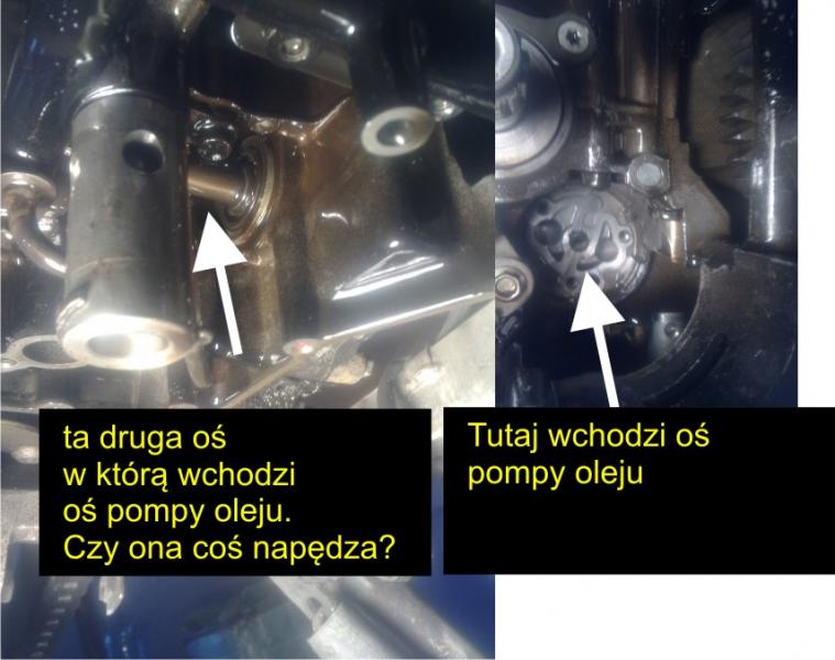

mrletter Opublikowano 20 Lutego 2012 Autor Udostępnij Opublikowano 20 Lutego 2012 Witam ponownie. Są nowe dowody zbrodni. Dzisiaj zdjąłem miskę i odkręciłem pompę oleju. Okazało się że pompa oleju jest jednak uszkodzona. Zerwana jest końcówka oski (zdjęcie). Tak się zastanawiam czy coś mogło przyblokować pompę ale nawet gdyby to oska raczej by się nie zerwała. Czy możliwe ze ten dalszy odcinek czyli ta druga ośka w którą wchodzi oś pomp oleju została zablokowana(zdjęcie 2.jpg) . Pozatym czy ta druga ośka coś napędza czy ona kończy się w łożysku w którym pracuje Cytuj Odnośnik do komentarza Udostępnij na innych stronach Więcej opcji udostępniania...
toowdie Opublikowano 20 Lutego 2012 Udostępnij Opublikowano 20 Lutego 2012 (edytowane) tak, napędza pompę wody o ile dobrze pamiętam, szynszyl - co do takiego rozwiązania to bodajże kawasaki zx7 ma tak to rozwiazane Edytowane 20 Lutego 2012 przez toowdie Cytuj Odnośnik do komentarza Udostępnij na innych stronach Więcej opcji udostępniania...
mrletter Opublikowano 21 Lutego 2012 Autor Udostępnij Opublikowano 21 Lutego 2012 Przyjrzałem się pompie wody na allegro faktycznie. To ona jest napędzana przez pompę oleju. Jutro jeszcze sprawdzę pompę wody. Może i w niej coś niegra . pozdr Ok sprawdziłem i pompa wody jest w porządku. Oleje i pompa oleju zamowiene. Pozatym to chyba szukałem dziury w całym (chociaż dobrze bo znalazłem uszkodzenie na pompce oleju) bo słuchając np tego http://www.youtube.com/watch?v=t5MEQv2lbeE to w moim jest duzo ciszej. Chyba jestem przewrażliwony. Drugi plus wszystkiego to to ze poprzedni właściciel (mózg jakiś) by poprawić głośność wydechu od dołu nawiercił z 6 otworów. Jak to zaspawam to dopiero bedzie cisza. pozdrawiam. (oby wiosna nie przyszła szybciej od pomki oleju i oleju ;-) ) Cytuj Odnośnik do komentarza Udostępnij na innych stronach Więcej opcji udostępniania...
