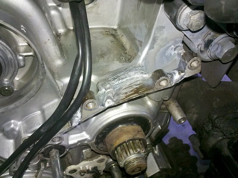

Siwy_ Opublikowano 7 Sierpnia 2011 Udostępnij Opublikowano 7 Sierpnia 2011 Witam Właśnie ledwo co wróciłem do domu o własnych siłach. A mianowicie jadąc sobie bodajże na 3 lub 4 biegu usłyszałem huk, silnik zgasł i dotoczyłem sie do światel. Straciłem łańcuch, wystrzelił jak wściekły łamiąc mi osłone łańcucha, błotnik oraz dziabiąc mi wahacz i urywając fabryczną osłone tłumika. Martwi mnie to, że silnik zgasł a nie wszedł mi na maxymalne obroty po stracie łańcucha i nie moge jej teraz zapalić, nawet na wciśniętym sprzęgle i złożonej stopce, pompa działa, wciskam starter i tylko gasną światła i nic, niemoge też zbić na luz. Czyżbym stracił skrzynie? Olej jest, silnik chodził jak należy, skrzynia też pracowała idealnie, przebieg to równo 31000 Pozdrawiam Cytuj Odnośnik do komentarza Udostępnij na innych stronach Więcej opcji udostępniania...
pit Opublikowano 7 Sierpnia 2011 Udostępnij Opublikowano 7 Sierpnia 2011 Nie piszesz czy zaglądałeś do małej zębatki. Jest tam osłona i obudowa pompy sprzęgła miało się co zniszczyć i zablokować wałek zdawczy. Cytuj Moto Psycho Odnośnik do komentarza Udostępnij na innych stronach Więcej opcji udostępniania...
Siwy_ Opublikowano 7 Sierpnia 2011 Autor Udostępnij Opublikowano 7 Sierpnia 2011 zajrze dzisiaj, skończyłem dzis latac po 3 w nocy i jakos juz mi sie niechciało grzebac... Osłona zębatki jest połamana, posypało sie dużo opiłków, dostał tez sam karter, jest połamany i sączy sie z niego olej. Silnik do wyjęcia. Ogólnie przeje*any temat.Pozdrawiam sącząc 7me piwo. Cytuj Odnośnik do komentarza Udostępnij na innych stronach Więcej opcji udostępniania...
pit Opublikowano 8 Sierpnia 2011 Udostępnij Opublikowano 8 Sierpnia 2011 NO to kicha bracie! Swoją drogą łańcuch pewnie już od dawna ledwo zipał? Cytuj Moto Psycho Odnośnik do komentarza Udostępnij na innych stronach Więcej opcji udostępniania...
Siwy_ Opublikowano 8 Sierpnia 2011 Autor Udostępnij Opublikowano 8 Sierpnia 2011 Własnie łańcuch był w dobrej kondycji, zostało troche regulacji do naciągu, tyle ze kwalfikował sie do wymiany w zime lub na poczatek sezonu. Nie był luźny...ogólnie mialem niefarta i pewnie z 2koła pójdzie sie ...... wiecie co.Pozdrawiam Cytuj Odnośnik do komentarza Udostępnij na innych stronach Więcej opcji udostępniania...
Dream Opublikowano 8 Sierpnia 2011 Udostępnij Opublikowano 8 Sierpnia 2011 Nie tylko tobie przydarzył się ten pech. U mnie łańcuch strzelił dosłownie 5 min po zamówieniu nowego.... Naprawa jedyne ... 400zł(osłona zębatki, rozrusznik i spawanie karteru)Co prawda strzelił przy ruszaniu i nie narobił totalnego sajgonu ale moto 2 tyg stało. Obecnie lata jak dawniej. Cytuj Odnośnik do komentarza Udostępnij na innych stronach Więcej opcji udostępniania...
pit Opublikowano 8 Sierpnia 2011 Udostępnij Opublikowano 8 Sierpnia 2011 Zapytam: RK, DID, inny?Jestem ciekaw oznaczenia powinny być na ogniwach. Cytuj Moto Psycho Odnośnik do komentarza Udostępnij na innych stronach Więcej opcji udostępniania...
Siwy_ Opublikowano 8 Sierpnia 2011 Autor Udostępnij Opublikowano 8 Sierpnia 2011 Jestem ciekaw czy mój karter bedzie mozna pospawać, bo zawsze to pare zł w kieszeni. A co do marki łańcucha to chyba DID bo coś pamietam na ogniwie V525 czy jakoś tak. Teraz chyba zainwestuje w złotego Did'a tak dla spokoju psychicznego. A jak narazie musze zadzwo nić do mojego magika i zagadać ile bedzie kosztował ten cały cyrk. Moto i tak moge oddac dopiero po 20tym dniu miesiąca ze względu na wypłatę. :sleep: Cytuj Odnośnik do komentarza Udostępnij na innych stronach Więcej opcji udostępniania...
Dream Opublikowano 8 Sierpnia 2011 Udostępnij Opublikowano 8 Sierpnia 2011 (edytowane) W moim wypadku złoty Hiper DiDek(miał jeszcze naciąg ale XJRa a raczej mój styl jazdy zemścił się na mnie), teraz mam również Hiper wzmocniony ZVMX ale w kolorze stali, na członka dawać 40-50zł za kolor :rolleyes: . @Siwy_ jeżeli masz wyciek oleju to jest poważniejsza sprawa być może do opanowania ale z koniecznością rozbiórki silnika, lecz musi to ocenić mechanik. U mnie nie było potrzeby nawet wyjmować..... Edytowane 8 Sierpnia 2011 przez Dream Cytuj Odnośnik do komentarza Udostępnij na innych stronach Więcej opcji udostępniania...
patrykt7 Opublikowano 8 Sierpnia 2011 Udostępnij Opublikowano 8 Sierpnia 2011 Łańcuch strzelił na zakuwce czy w przypadkowym miejscu? Cytuj Odnośnik do komentarza Udostępnij na innych stronach Więcej opcji udostępniania...
Dream Opublikowano 8 Sierpnia 2011 Udostępnij Opublikowano 8 Sierpnia 2011 (edytowane) Zakuty fabrycznie.. poszło oczko na pół. Ale wracajmy do tematu o CBR bo nas zlinczują :flesje: . Edytowane 8 Sierpnia 2011 przez Dream Cytuj Odnośnik do komentarza Udostępnij na innych stronach Więcej opcji udostępniania...
Siwy_ Opublikowano 8 Sierpnia 2011 Autor Udostępnij Opublikowano 8 Sierpnia 2011 Motocykl obowiązkwo jedzie do mechanika, nie bede sie bawił w takie rzeczy. Przy okazji zrobie kompletny serwis silnika co by miec spokój. Cytuj Odnośnik do komentarza Udostępnij na innych stronach Więcej opcji udostępniania...
