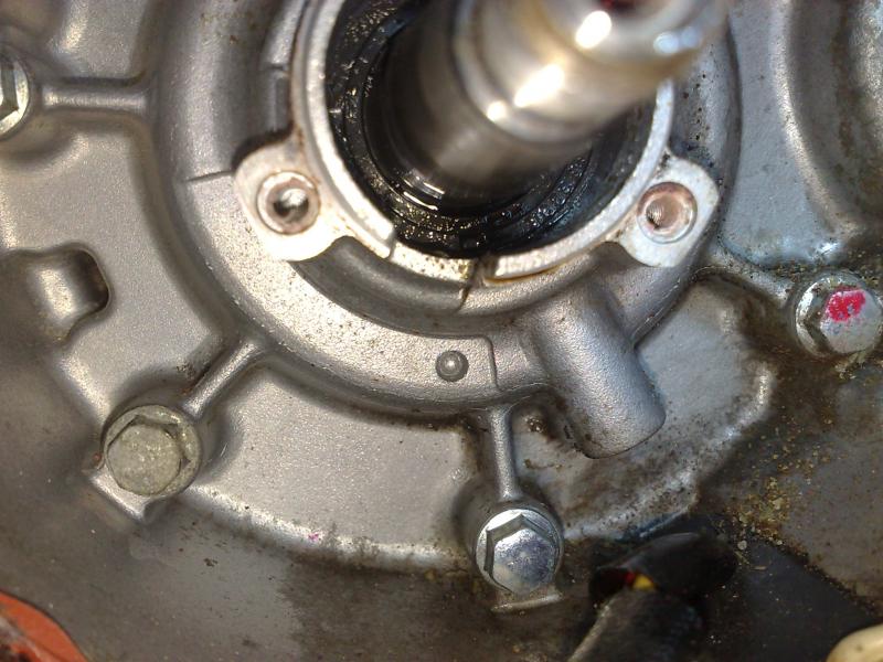

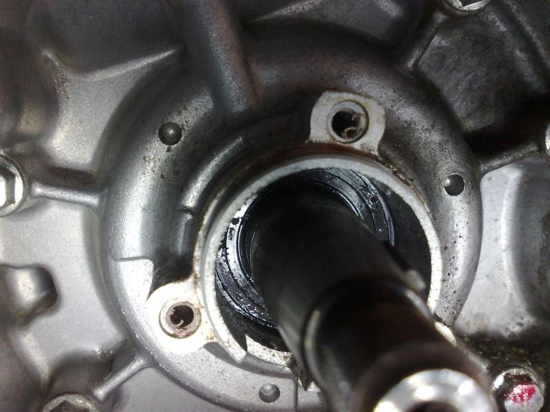

mamy panowie odpowiedz na moj problem.jak widac na zalaczonej fotce simmering jest mokry z oleju.kacpers mial racje!nie wymienie go bez rozpolowienia silnika.jestem zalamany!mam doswiadczenie w cezet,jawa,wsk i starsze motorowery.nie czuje sie na tyle madry zeby sie tego podjac.mam ksiazke do yamahy yz i widze ze tam mozna wymienic simmering bez rozbierania silnika na pol,a kmx??co za patent!.ten moto ma dopiero 9k mil i zadnych luzow na lozyskach na wale,a tu simmering pieprznal!do konca lata jeszcze pojezdze tak jak jest,trudno.w ogole jest ciezki do poskladania taki silnik?mysle ,ze bez ksiazki niema co sie zabierac za to.

Tylko simmering od strony sprzęgła da się wymienić bez rozpoławiania :]
Shinigami, ale tego fizycznie nie da razy zrobić, co z tego, że wydłubiesz stary, jak później nie włożysz nowego bez rozwalania go. Przecież tam jest takie zagłębienie w które on wchodzi...
Edytowane przez kacpers
Nowe simmery nasuwa się przez stare używając do tego klucza którego rozmiar jest taki sam jak zewnętrzna średnica simmera. W tym przypadku byłoby trudniej, bo trzeba by użyć rury PCV jak przy nakładaniu uszczelniacza zawieszenia. Nie bardzo wiem o jakim zagłębieniu mówisz ? Tym które widać na zdjęciu, czy jakimś rowku pomyślanym pod simmer którego nie widzę ?
Po prostu od strony wału jest gniazdo które ma średnice zewnętrznej części simmeringu i logiczne jest, że nie da się go wyciągnąć od drugiej strony bo jak widać na zdjęciu od tej strony jest dużo mniejsza średnica..

na śrubkę składu mieszanki tak reaguje bo ciągnie lewe powietrze przez ten simmer, przy wkręconej dostaje maksymalną dawkę paliwa
