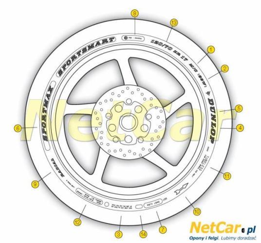

StartBull1 Opublikowano 28 Czerwca 2011 Udostępnij Opublikowano 28 Czerwca 2011 - Wybór opon powinien być zgodny z przepisami oraz zaleceniami producenta pojazdu. Aby zapewnić jak najlepsze osiągi i stabilność, konieczny jest montaż opon tego samego typu na kole przednim i tylnym. Opony różnych producentów, o innym wzorze bieżnika, budowie i poziomie zużycia mogą mieć negatywny wpływ na kierowalność i stabilność motocykla. O ile nie jest to rekomendowane przez producenta pojazdu, nie wolno montować na przedniej i tylnej osi opon różnych typów (np. radialnej i diagonalnej). Opony motocyklowe posiadają oznaczenie wskazujące na której osi mają być montowane. Niedopuszczalny jest montaż opon przednich na tylnej, lub opon tylnych na przedniej osi – mówi właścicielka firmy NetCar Justyna Kaczor. Tutaj dowiesz się więcej :icon_biggrin: Cytuj Odnośnik do komentarza Udostępnij na innych stronach Więcej opcji udostępniania...
