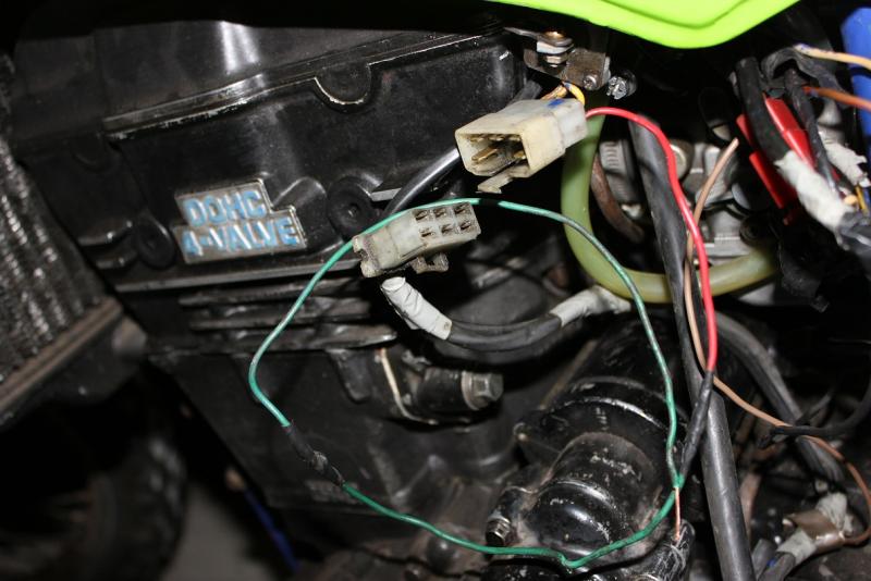

Lexus Opublikowano 16 Maja 2011 Udostępnij Opublikowano 16 Maja 2011 Witam, Kupilem nie dawno KLR 600 Jest to mój pierwszy motor który ma akumulator i jetem zielony jesli chodzi o te kable itp. :icon_biggrin: Znalazłem temat w którym pisze ktos jak sprawdzić ładowanie. "Napięcie na cewkach ładowania CDI mierzone pomiędzy czerwonym i białym przewodem,"Chciałem to sprawdzc i odkrylem ze pod bakiem jeden kabel jest urwany i widac ze juz ktoś tam majstrował.Bo z czerwonego kabla robi nam sie zielony xD Czy ktoś wie gdzie ten kabel ma byc ?? Z góry dziekuje i pozdrawiam. Cytuj Odnośnik do komentarza Udostępnij na innych stronach Więcej opcji udostępniania...

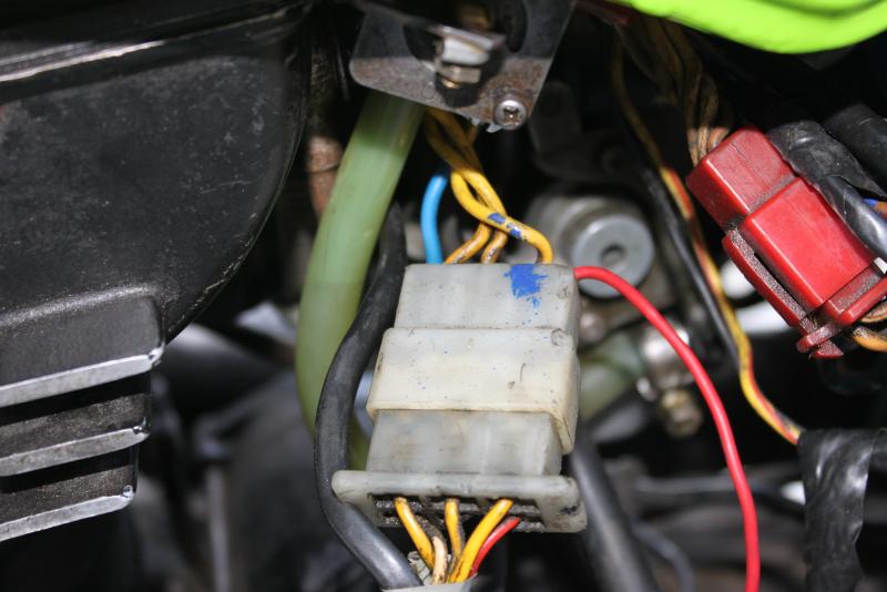

Adam M. Opublikowano 17 Maja 2011 Udostępnij Opublikowano 17 Maja 2011 Z tego co widze to do gory kostki dochodza 3 zolte przewody ( wyjscie alternatora ) a do dolu kostki przewod czerwony i drugi, ktorego koloru nie widze, ale powinien byc przewodem masowym.Ten kto dosztukowal zielone przewody, uzyl za cienkich przewodow, jako ze to glowny przewod masowy. Trzeba to wyrzucic i wstawic czerwony identycznej srednicy z oryginalem.Po rozpieciu kostki mozna zmierzyc miernikiem wydajnosc alternatora na pracujacym silniku, mierzac napiecie zmienne na kazdej parze zoltych przewodow ( 1 + 2 ) ( 2 + 3 )( 1 + 3 ), zakres do 200V.Samo ladowanie mozna zmierzyc na klemach aku ustawiajac miernik na skale pradu stalego do 20V po polaczeniu kostki. Cytuj Odnośnik do komentarza Udostępnij na innych stronach Więcej opcji udostępniania...

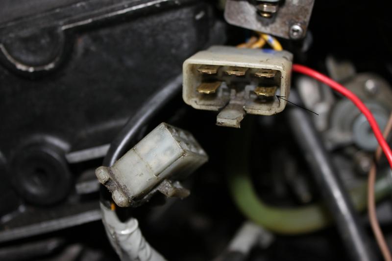

Lexus Opublikowano 18 Maja 2011 Autor Udostępnij Opublikowano 18 Maja 2011 Wtyczka w calosci wyglada tak. Faktycznie ten kabel niebieski jest grubszy. Mam jeszcze pytanie zwiazane z akumulatorem.Ponieważ wydaje mi sie, że aktualnie mam akumulator ze skutera.I jest on za mały...Czasem nie pali jak by nie bylo iskry. Jaki akumulator powinienem kupic do takiego dużego silnika ? Motor troche kopci i nie pali jak jest cieply. Czy to moze być przez zawory ? I ostatni problem jak na razie... Gdy motor chodzi na wolnych obrotach to nic sie nie dzieje gdy go gazuje, tez nic.Ale jak mu dodam troche gazu tak na 2tys.To go muli i gaśnie. Przez brak filtra ?(Filter juz zamówiłem) Cytuj Odnośnik do komentarza Udostępnij na innych stronach Więcej opcji udostępniania...
Adam M. Opublikowano 18 Maja 2011 Udostępnij Opublikowano 18 Maja 2011 Zacznij od sciagniecia serwisowki do tego moto ( watek o serwisowkach jest na forum ).Tam bedzie informacja i odpowiedzi na wszystkie twoje pytania, rowniez te o akumulator.W nowym / starym moto wymieniamy wszystkie plyny na poczatek, a sprawdzenie luzow zaworowych na pewno nie zaszkodzi.Poprzedni wlasciciel to jakis niedbaluch sadzac po instalacji i jezdzeniu bez filtra.Twoje odczucia z jazdy, jesli robisz to bez filtra sa nieprawidlowe - najpierw zaloz filtr, a dopiero potem napisz co sie dzieje.W poprzednim poscie pomylilem sie, chodzi oczywiscie o glowny przewod pradowy, niebieski jest masowy. Cytuj Odnośnik do komentarza Udostępnij na innych stronach Więcej opcji udostępniania...
