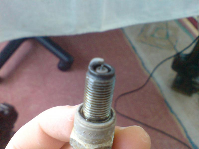

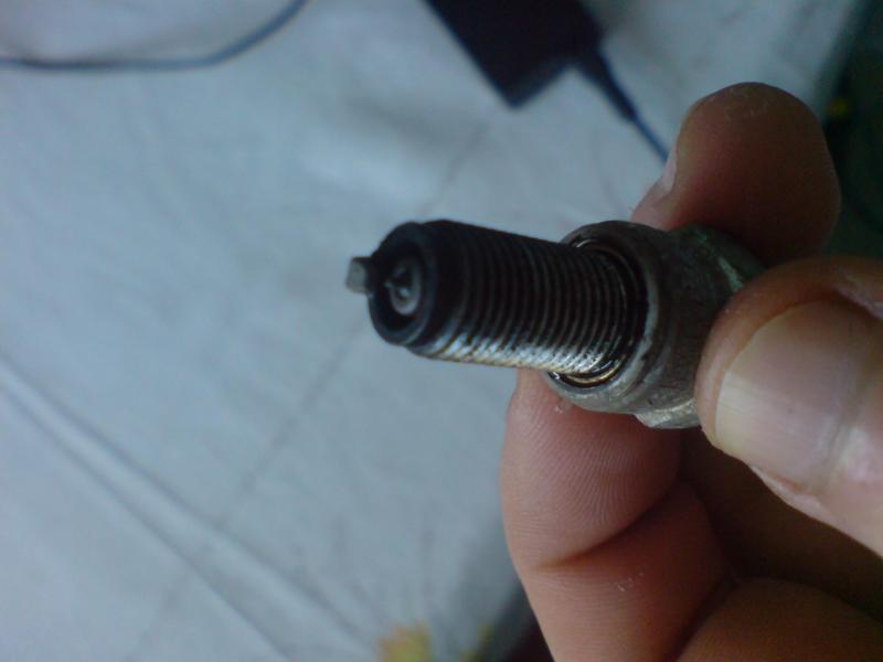

Soku11 Opublikowano 22 Kwietnia 2011 Autor Udostępnij Opublikowano 22 Kwietnia 2011 Gaźnik nie był jeszcze czyszczony. Mało czasu ostatnio mam. Zresztą nie mam żadnego specyfiku chemicznego ani myjki ultradźwiękowej żeby samemu się tym zająć.Kupiłem klucz do świec oraz świecę i ją wymieniłem. Jeszcze nie odpalałem, bo podobno trzeba pojeździć na nowej świecy. Zresztą podejrzewam, że taka wymiana również nic nie da.Żeby zmienić dyszę muszę wymontować gaźnik, czyli przy okazji można pokusić się o czyszczenie gaźnika. Wstrzymam się z tym jeszcze, bo może będzie trzeba coś regulować a dwa razy rozbierać mi się nie chce. Z samą wymianą świecy miałem problem - strasznie marne podejście :/ Stara świeca wygląda tak jak w załącznikach (sory za jakość zdjęć - aparat mi coś szwankuje).Elektroda boczna jest szarawa, a nawet biała. Elektroda środkowa łącznie z tą uszczelką wokół również jasne - szare. Natomiast sama końcówka gwintu czarna.... Czyli za uboga mieszanka, tak? Pozdrawiam. Cytuj Pozdrawiam. Odnośnik do komentarza Udostępnij na innych stronach Więcej opcji udostępniania...
Adam M. Opublikowano 23 Kwietnia 2011 Udostępnij Opublikowano 23 Kwietnia 2011 Wyglada to na za uboga mieszanke na pierwszym zdjeciu, na drugim swieca wyglada o wiele ciemniej i nie powiedzialbym ze mieszanka jest zdecydowanie za uboga. Trzeba by zrobic dokladne testy w roznych zakresach otwarcia przepustnicy, zeby sprawdzic co sie naprawde dzieje, albo pojechac na dynamometr. Cytuj Odnośnik do komentarza Udostępnij na innych stronach Więcej opcji udostępniania...
