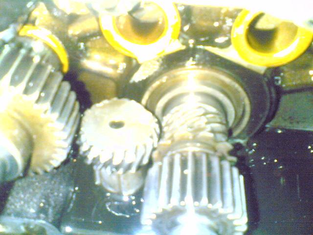

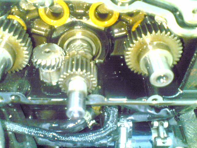

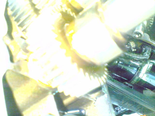

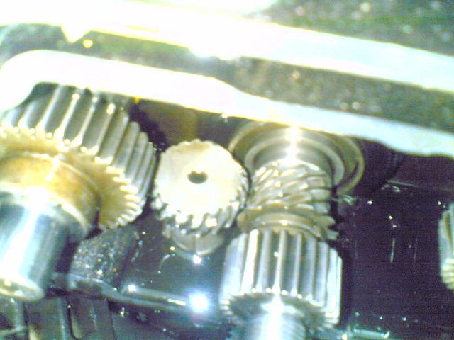

witam znam już przyczyne braku ciśnienia oleju w silniku dziś rozebrałem to i okazało się że uszkodzony jest napęd pompy olejowej(koła zębate się zmieliły ponieważ zatarta jest pompa olejowa jeszcze jej nie wykręciłęm ale nie kręci się)oraz mam delikatnie uszkodzone koła rozrządu)jest to silnik ten sam co w harley sportster 1200 mam prośbę czy ktoś ma może dostęp do takich części może ktoś ma silnik na części ??? posiada ktoś z was instrukcję ustawienia tego rozrządu odnośnie tych cech ???
