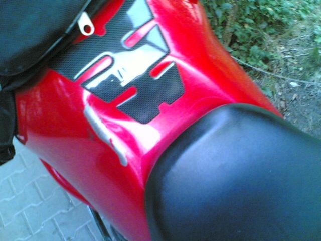

Limo Opublikowano 7 Października 2011 Udostępnij Opublikowano 7 Października 2011 (edytowane) Proszę o podpowiedź czy taką wgniotkę mogę normalnie zaszpachlować czy raczej jest za duża i szpachla siądzie? I druga rzecz, jaką szpachlę polecacie? (sorry za jakosc) Edytowane 7 Października 2011 przez Limo Cytuj Why... So... Serious Odnośnik do komentarza Udostępnij na innych stronach Więcej opcji udostępniania...
goguś Opublikowano 7 Października 2011 Udostępnij Opublikowano 7 Października 2011 Ja bym wywiercił dziurke z dołu i po prostu wyprostował od środka.Póżniej dziurkę zaspawać-zalutować i git.Kilo szpachli na baku by pewnie odpadło... Cytuj Odnośnik do komentarza Udostępnij na innych stronach Więcej opcji udostępniania...
Shinigami Opublikowano 7 Października 2011 Autor Udostępnij Opublikowano 7 Października 2011 Idź do blacharza, który posiada długi pręt do wypychania blach np. w drzwiach. Miało to fachową nazwę której nie pamiętam ale do baków też się nadaje. Cytuj Odnośnik do komentarza Udostępnij na innych stronach Więcej opcji udostępniania...

Limo Opublikowano 8 Października 2011 Udostępnij Opublikowano 8 Października 2011 Idź do blacharza, który posiada długi pręt do wypychania blach np. w drzwiach. Miało to fachową nazwę której nie pamiętam ale do baków też się nadaje.Szimi, możesz jakichś polecić? Cytuj Why... So... Serious Odnośnik do komentarza Udostępnij na innych stronach Więcej opcji udostępniania...
KLAUDIUSZ Opublikowano 8 Października 2011 Udostępnij Opublikowano 8 Października 2011 Limo, wpisz w google "bezinwazyjne usuwanie wgnieceń" czy jakoś tak ...... jest kilka Zakładów w Wawie, nie wiem czy bak zrobią. Cytuj MOTOLOOK-WYPRZEDAŻ Odnośnik do komentarza Udostępnij na innych stronach Więcej opcji udostępniania...
Shinigami Opublikowano 8 Października 2011 Autor Udostępnij Opublikowano 8 Października 2011 Do tej pory nie korzystałem z takich usług. Blacharz/lakiernik w MOPED na Księcia Janusza może coś wiedzieć na temat. Najlepiej zadzwonić i poprosić o kontakt do niego lub zwyczajnie zapytać kiedy się zjawi, ponieważ pojawia się tylko na wezwanie. Cytuj Odnośnik do komentarza Udostępnij na innych stronach Więcej opcji udostępniania...
