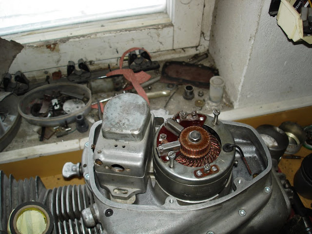

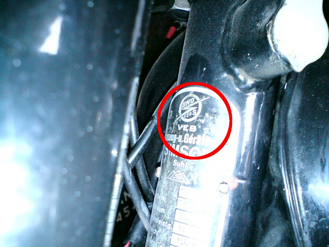

Szoti Opublikowano 5 Października 2010 Udostępnij Opublikowano 5 Października 2010 (edytowane) Witam mam problem z awo z 1957 roku. Motocykl dostałem w takim stanie jak jest.poczym wziołem sie do przeglądania z tego co widze nie ma iskry podlączyłem Akumulator klakson swiatła wszystko ok jak podlączałem to z regulaora było słychać takie Cyk Cyk ale iskry brak...i teraz pytanie jak ma być podłączony kondenstor ?? bo z tego co jest umnie to jakaś przeóbka ( Fotki dodaje pod spodem ) na zdj ujołem te kable co wchodzą do zapłonu.. i jest na jednym ze zdjęć czarny kabel gdzie go podłączyć najlepiej by było jak by ktoś miał jakiś schemat jak podłączyć to wszystko z góry dzięki. FOT : http://w704.wrzuta.pl/obraz/7s01nvTUR4R/kondensator_1 http://w704.wrzuta.pl/obraz/2BeOdOpHIFX/2 http://w704.wrzuta.pl/obraz/1nd5CRy4bmN/3 http://w704.wrzuta.pl/obraz/7sphKHQjElj/4 http://w704.wrzuta.pl/obraz/33GWmtDxE8V/6 http://w704.wrzuta.pl/obraz/756xnnvpUQh/5 http://w704.wrzuta.pl/obraz/2UdPlMOhi5X/7 Edytowane 5 Października 2010 przez Szoti Odnośnik do komentarza Udostępnij na innych stronach Więcej opcji udostępniania...
seba13 Opublikowano 5 Października 2010 Udostępnij Opublikowano 5 Października 2010 Motocykl ten posiada iskrownik ZS 3 , czyli aby była iskra nie trzeba akumulatora czy prądnicy iskrownik jest "samowystarczalny" Prądnica to chyba od MZ pochodzi . Kondensator podłącz to przerywacza wraz z przewodem cewki i to wszystko . Znak na płytce przerywacza powinien sie pokrywać z tym na iskrowniku (czerwone kreski) wtedy jest gwarancja mocnej iskry (choć nie zawsze) Ogólnie z iskrownikiem jak z jajkiem trzeba postępować ... Junak dla każdego . Odnośnik do komentarza Udostępnij na innych stronach Więcej opcji udostępniania...
cyborg78 Opublikowano 6 Października 2010 Udostępnij Opublikowano 6 Października 2010 Dodam od siebie ze pradnica faktycznie jest od MZ ES lub TS, ale to w niczym nie przeszkadza bo w AWO byly zupelnie podobne oryginalnie. Po pierwsze przewod od kondensatora masz podlaczony prawidlowo (tzn przewod z przerywacza, uzwojenia pierwotnego cewki WN oraz kondensatora razem), powinien byc dolaczony jeszcze tylko przewod gaszenia do stacyjki, ale bez niego powinna byc iskra. Jesli nie ma to najpierw przeczysc styki przerywacza i sprawdz przerwe i zaplon. Jesli sie na tym nie znasz to poszukaj kogos kto ma pojecie, dostales fajny, solidnie zrobiony motocykl i szkoda byloby go zniszczyc. Kolejna sprawa-odlacz czym predzej ten akumulator, podlaczyles aku 12V a Simsony mialy instalacje 6V. Widze ze regulator masz mechaniczny i to w dosc kiepskim stanie, czesto taki regler byl przyczyna klopotow, np. palil sie wirnik pradnicy, radze zakupic regulator elektroniczny do MZ 6V, bedziesz mial bezproblemowe ladowanie. Pokaz fotki calego motocykla, chetnie wszyscy obejrza. A w razie czego sluze rada na PW, swego czasu grzebalem dosc gleboko w Simsonach. Jeszcze jedno, po ksztalcie puszki bocznej widze ze nie masz AWO tylko Simsona Sporta. Odnośnik do komentarza Udostępnij na innych stronach Więcej opcji udostępniania...

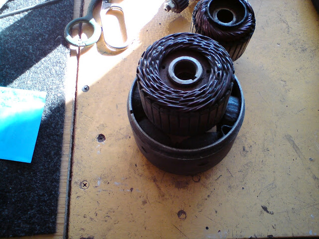

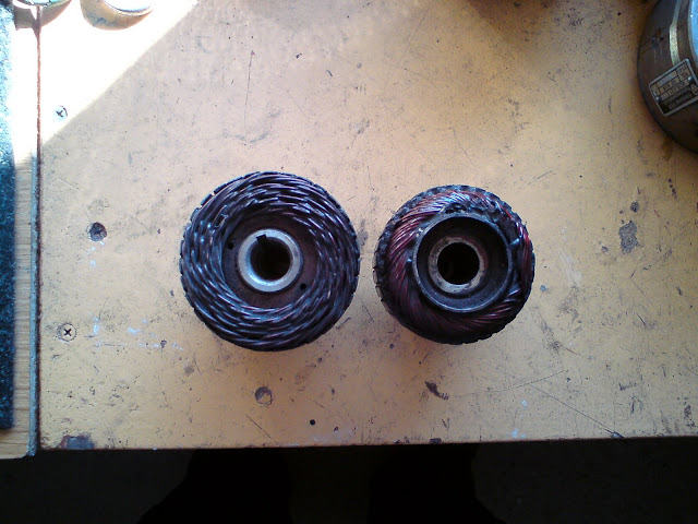

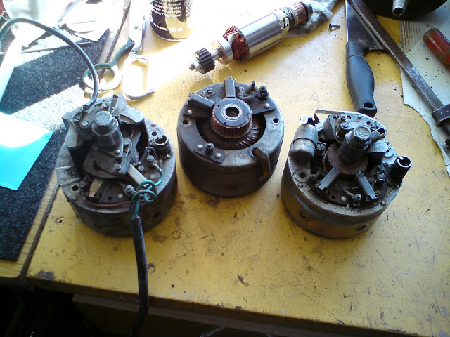

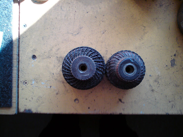

krzycho_r Opublikowano 8 Października 2010 Udostępnij Opublikowano 8 Października 2010 Pare waznych detali ma nieodyginalnych, ale sa to jeszcze fanty do zdobycia, sa papiery na niego? A moze chcialbys go sprzedac? P.S. Powtarzam, to nie AWO tylko Simson Sport..;) Cześć Cyborg nie przesadzaj. To jest właśnie Awo Simson Sport a był jeszcze Awo Simson Turist - tylko w odwrotnej kolejności. :wink: A co do prądnic to w "Awo" i MZ nie były podobne. Tu masz oryginalną z Awo Sporta 45W/6V Szoti regulator zrobił cyk , bo napięcie przekroczyło Aku 6V . Tak jak pisze Cyborg odłącz go. Zapodaj na próbę zapłon bateryjny. W zależności od tego jakim napięciem i cewką WN dysponujesz 6 czy 12V. Wykorzystaj tylko przerywacz i kondonik z iskrownika... Awoczek ładniutki ;) Odnośnik do komentarza Udostępnij na innych stronach Więcej opcji udostępniania...
cyborg78 Opublikowano 8 Października 2010 Udostępnij Opublikowano 8 Października 2010 Kolego, a w czym te pradnice nie sa podobne?? Roznia sie nieco korpusem stojana i wygladem uzwojen wirnika, oraz opornikiem wzbudzenia, jednak maja ta sama moc, napiecie i sa w pelni wspolwymienne, jednym slowem sa podobne wiec ty nie przesadzaj. A co do nazewnictwa to nie mieszaj innym w glowach, to ze ludzie mowili na obydwa te motocykle "AWO" to nie znaczy ze tak sie one nazywaly. Wg niemieckiej nomenklatury fabrycznej produkowano motocykl AWO 425 T a pozniej, po modernizacji Simsona Sport 250, i tego nalezy sie trzymac. Odnośnik do komentarza Udostępnij na innych stronach Więcej opcji udostępniania...
Szoti Opublikowano 8 Października 2010 Autor Udostępnij Opublikowano 8 Października 2010 (edytowane) Panowie ! zrobiłem iskre rozebrałem wszystko na atomy.. prądnice.młoteczki.itp.... przesmarowałem styki itp ustawiłem przerwe i iskra jest ; ))) jutro musze dorobić linke gazu bo orginalna zanim przyjdzie to huhu i przykręce tłumiczek i będe odpalał moze sie udaa :D! Edytowane 8 Października 2010 przez Szoti Odnośnik do komentarza Udostępnij na innych stronach Więcej opcji udostępniania...
krzycho_r Opublikowano 8 Października 2010 Udostępnij Opublikowano 8 Października 2010 Kolego, a w czym te pradnice nie sa podobne?? Roznia sie nieco korpusem stojana i wygladem uzwojen wirnika, oraz opornikiem wzbudzenia, jednak maja ta sama moc, napiecie i sa w pelni wspolwymienne, jednym slowem sa podobne wiec ty nie przesadzaj. A co do nazewnictwa to nie mieszaj innym w glowach, to ze ludzie mowili na obydwa te motocykle "AWO" to nie znaczy ze tak sie one nazywaly. Wg niemieckiej nomenklatury fabrycznej produkowano motocykl AWO 425 T a pozniej, po modernizacji Simsona Sport 250, i tego nalezy sie trzymac. Jestem pod wrażeniem. Odpiszę jak wrócę-w poniedziałek. Do tego czasu może coś więcej na temat opornika wzbudzenia ? Panowie ! zrobiłem iskre rozebrałem wszystko na atomy.. prądnice.młoteczki.itp.... przesmarowałem styki itp ustawiłem przerwe i iskra jest ; ))) jutro musze dorobić linke gazu bo orginalna zanim przyjdzie to huhu i przykręce tłumiczek i będe odpalał moze sie udaa :D! Jesteś wielki Szoti- szacun. Odnośnik do komentarza Udostępnij na innych stronach Więcej opcji udostępniania...
