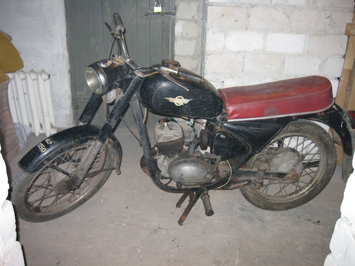

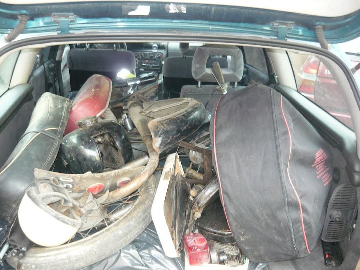

qurim Opublikowano 15 Listopada 2010 Udostępnij Opublikowano 15 Listopada 2010 (edytowane) I kolejny, trollowaty post ode mnie. :biggrin: No ale muszę się pochwalić. Otóż...skończyłem "remąt" mojej Z2. Ten budżetowy remont o którym wspominałem. Czyli jak ze sterty czerstwego, zardzewiałego żelastwa wyrzeźbić motÓr a nie złomować czy przerabiać na wieśniaka. Koszty zapodam wkrótce, muszę zajrzeć w zeszyt :biggrin: i podliczyć. Na oko coś koło 100PLN, licząc że w tej stercie klamotów był już cylinder po szlifie i nowy tłok. Zaczęło się rok temu od przywiezienia sterty rdzy wyhodowanej na blaszanych pożywkach. Czyli kawałkach WSK. Tak to wyglądało w dniu przyjazdu do domu: http://lh5.ggpht.com/_Z2uaPZT7mY8/TOFRRinN...bTQ/s720/A1.jpg Po szybkim zmontowaniu "na słowo honoru" wyszło takie coś: http://lh3.ggpht.com/_Z2uaPZT7mY8/SuSXtlW0...0/Aleks%202.jpg Minął rok czyli jedna zima i kawałek obecnej jesieni, czyli sporo godzin w blokowej piwnicy i efekt jest takowy: http://lh6.ggpht.com/_Z2uaPZT7mY8/TOFQkWW_...20/DSCN7190.JPG Szału nie robi ale remont był robiony najniższym kosztem lecz bez buractwa. W silniku nowe łożyska, uszczelniacze, uszczelki, wyżej wspomniany tłok z pierścieniami. Do tego z garażowo-piwnicznych zapasów wykopałem w miarę zdrowy łańcuszek i ładne tarcze sprzęgła. moto malowane szprajem, bez szparunków i detali bo nie miałem chęci na zabawę w takie drobiazgi. Kilka elementów jest nieoryginalnych ale z takimi częściami WSK "przyszła" więc z takimi ją zrobiłem. W międzyczasie szukam właściwych części bo ta maszynka w przyszłości przejdzie totalny, pro remont włącznie z chromami i pierdołami. Na dzień dzisiejszy motÓr jest git. Chodzi jak malina, jeździ - mały problem z regulacją sprzęgła, stara linka jest winna no i niestety łańcuch się zerwał, a raczej rozpiął na zapince. Miał prawo, był stary i czerstwy. Doliczę nowy do kosztów gdy kupię. Ale ogólnie to fajno jeździ WSK, za mocno ognia nie dawałem bo świeżo poskładana, ale 40km/h jechałem. :biggrin: Ciągnie aż miło, pali od pierwszego kopa, równiutko pracuje, poezja..... Tu więcej fotek: http://picasaweb.google.com/JoseJallapeno/M06Z21964Lehoom# Edytowane 15 Listopada 2010 przez qurim Cytuj MotorcycleStorehouse Dealer. Wszystko do Twojego amerykańskiego motocykla! Kiedy umrę pochowajcie mnie twarzą do dołu aby cały świat mógł pocałować mnie w dupę. Odnośnik do komentarza Udostępnij na innych stronach Więcej opcji udostępniania...

MOC Opublikowano 15 Listopada 2010 Udostępnij Opublikowano 15 Listopada 2010 Rozumiem ze 100 zl to same czesci , bez browaru i fajek, ktore poszly podczas prac remontowych :wink: Ale jak na tak niski budzet to efekt jest super :lalag: Odnosnie przygotowania bazy pod lakierowanie to usuwales lakier czy jedynie szlifowales i kladles na stary? Cieglo hamluca tylnego tez poprowadziles odwrotnie niz w oryginale, cos nie pasowalo? Cytuj Odnośnik do komentarza Udostępnij na innych stronach Więcej opcji udostępniania...
Szoti Opublikowano 15 Listopada 2010 Udostępnij Opublikowano 15 Listopada 2010 Matowałeś elementy papierem wodnym ? ładny efekt; ) Cytuj Odnośnik do komentarza Udostępnij na innych stronach Więcej opcji udostępniania...
qurim Opublikowano 16 Listopada 2010 Udostępnij Opublikowano 16 Listopada 2010 (edytowane) Tak, to szpraj. RAL 3020. :biggrin: Trzy puszki poszły. Elementy które były bardzo zniszczone z ubytkami lakieru malowałem...pędzlem. :biggrin: Podkład czyli komunistyczna "minia", potem szlifowanie do gładkości papierem i na to szpraj tylko. Bez lakieru bezbarwnego. Elementy zdrowe były pryśnięte podkładem w szpraju najpierw. Bak jest od innej WSK ale był w tym samym kolorze i odcieniu, niestety pokaleczony. Prysnąłem podkładem, przejechałem papierem 320 i spray na to. Co ciekawe - ten papier 320 jest jakoś dziwnie delikatny. Nie robi rys, ładnie matowił wszystko. Wolę mieć lekko szorstka powierzchnię niż wypolerowaną wodnym, z której spływa farba. Jeszcze nie polerowałem baku bo lakier jakby trochę klejący, 5 dni temu malowany. Na fotkach wszystko wygląda git, z bliska jest trochę "inne" wrażenie. :biggrin: W sumie to nawet zbytnio się nie starałem. Bak malowany jedną warstwą. Jako gum amortyzujących pod zbiornikiem użyłem pianki w którą jest zawijany sprzęt elektroniczny w kartonie. :biggrin: Pręt hamulca powinien być górą ale nie mogłem tego poskładać z części które miałem. Pręt haczył o błotnik gdzieś za schowkami. Powinien być chyba gięty jakoś ale nie miałem go wcale, kolega wyrwał pręt z jakiejś WSK u siebie i dał jako gratis do zbiornika. Tylna lampka WFM bo taką akurat miałem nową na stanie. Nowa, współczesna czyli kupa straszna. Jak przykręciłem gumę i podstawę do błotnika to klosz już nie bardzo chciał pasować. :banghead: Brakuje małego uchwytu za siedzeniem, po prostu nie posiadam takiego cuda. Sporo lipy było w tym sprzęcie.Gwint na końcu osi dźwigni hamulca był sklepany na "grzybek" i musiałem go przyciąć żeby nakrętka weszła. To samo z osią podnóżków kierowcy. :banghead: Tłumik na końcu miał dospawane 15cm rurki, spłaszczonej na końcu. Obciąłem to od razu bo szpetne było. Przedni błotnik jakoś dziwnie drży gdy silnik pracuje. Nie wiem czemu. Błotnik jest zdrowy, sztywny, wszystko przykręcone jak należy... W przedniej lampie brakuje małej blaszki mocującej klosz z ramką do korpusu. Dorobiłem kiedyś taki mały detal który w niej jest ale ramka ma trochę luzu więc jest po chamsku oklejona taśmą, co by nie zgubić jej i żeby nie dzwoniła. Poprawię to wkrótce bo ta taśma doprowadza mnie do szału. Klosz jest pęknięty w poprzek. :icon_evil: Ale siedzonko nawet pasuje do niej, czyż nie? :biggrin: Strasznie nie podobają mi się te garbate siedzenia od 2-ramówek, te które powinno w niej być. Ale narazie nie mam więc takie założyłem. Wygodne i jakoś komponuje się z resztą. Jak założę git łańcuch to nagram jakiś porządny klip i wrzucę na YT. Browaru przy robocie nie użyłem zbyt wiele bo z synem robiłem sprzęt. :icon_mrgreen: Edytowane 16 Listopada 2010 przez qurim Cytuj MotorcycleStorehouse Dealer. Wszystko do Twojego amerykańskiego motocykla! Kiedy umrę pochowajcie mnie twarzą do dołu aby cały świat mógł pocałować mnie w dupę. Odnośnik do komentarza Udostępnij na innych stronach Więcej opcji udostępniania...
