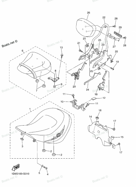

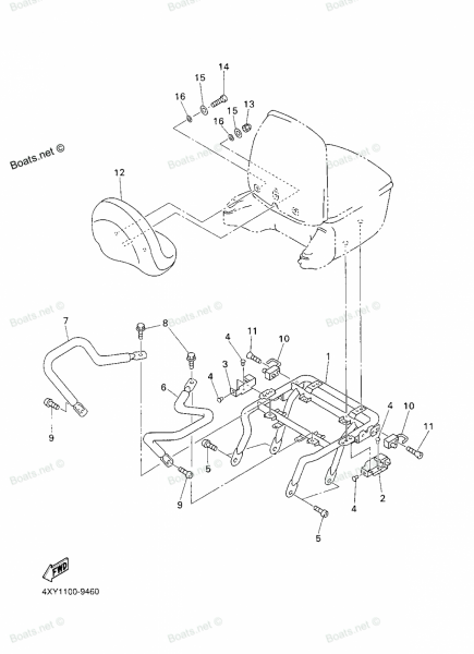

Dariow Opublikowano 6 Listopada 2012 Udostępnij Opublikowano 6 Listopada 2012 (edytowane) Numanoid aż taki ciemny to nie jestem otwarłem sobie strone przez google chrom która z automatu mi tłumaczy widziałem że sa różne roczniki, różne modele z jakimiś oznaczeniami np XVZ13TFMW - cholera wie co to znaczy więc mam obawy i zadaję następne pytanie, twierdzisz że bedzie pasować a dajesz taką minę :sad: co mnie trochę martwi, jeżeli jesteś przekonany że będzie pasować na 200% to chylę czoła przed twoja wiedzą ale dalej mam obawy ale już mówię o co mi chodzi mocowanie oparcia w Royalu z tej strony jest takie chyba jest mocowane tak jak przednia szyba na szybkie wypinanie nie wiem jak to nazwać w miejscu pod nr 25 natomiast do Ventki takie na śruby nr 5 więc pytanie czy nr 25 z Royala jest w tym samym miesjcu co śruby nr 5 w Venturze moim zdanie nie i czegos jeszcze brakuje lepiej nie umię opisać o co mi chodzi Edytowane 6 Listopada 2012 przez Dariow Cytuj Odnośnik do komentarza Udostępnij na innych stronach Więcej opcji udostępniania...
