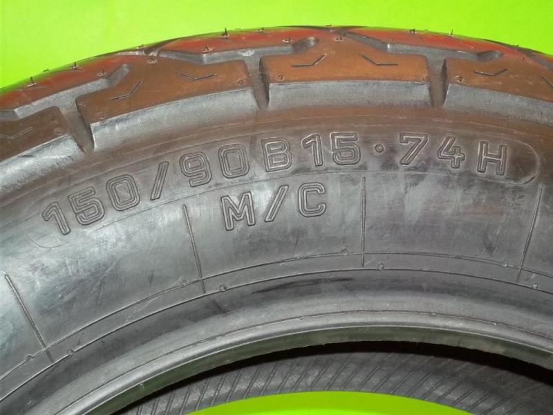

II Artur II Opublikowano 16 Marca 2012 Udostępnij Opublikowano 16 Marca 2012 Ok, dzięki Dyzio77Patrzyłem dziś jakie mam opony. Obie Dunlopy, tył to 404 a przód 404F. Na tylnej jest znaczek "B", to znaczy że jest wzmacniana? Cytuj --pozdrawiamArtur Wojtkowski Odnośnik do komentarza Udostępnij na innych stronach Więcej opcji udostępniania...
Dyzio77 Opublikowano 16 Marca 2012 Udostępnij Opublikowano 16 Marca 2012 Podobno jest wzmacniana - jak ma znaczek "B".Na takich oponach jeździłem Shadowką i nie narzekałem, tylko bez "B" oczywiście :)Ja dziś od rana śmigam na moto, załatwiłem dużo spraw :)Teraz siedzę do 22:00 w robocie, potem cruzik po mieście - będzie lansik z oświetleniem :) :) :)Lewa w górę!Pozdrawiam Wszystkich!Miłego weekendu (w siodle)!!! Cytuj Jest wypadek, auto w rowie, Lekarz udziela pomocy rannym, Policja zabezpiecza miejsce zdarzenia, Straż Pożarna neutralizuje wycieki, a po pól godziny przyjeżdżają dzielni Strażnicy ze Straży Miejskiej i wypisują mandat za parkowanie na trawie… Odnośnik do komentarza Udostępnij na innych stronach Więcej opcji udostępniania...

Gość Marsinus Opublikowano 17 Marca 2012 Udostępnij Opublikowano 17 Marca 2012 II Artur II oznaczenie B dla opony wzmacnianej wygląda jak na zdjęciu poniżej. Ja sprawdziłem swoją tylną i mam zwykłego Dunlopa bez wzmocnienia, nowy Michelin Commander II już czeka na założenie. Cytuj Odnośnik do komentarza Udostępnij na innych stronach Więcej opcji udostępniania...
forrest2000 Opublikowano 17 Marca 2012 Udostępnij Opublikowano 17 Marca 2012 No to dobiłeś chłopa! Cytuj Odnośnik do komentarza Udostępnij na innych stronach Więcej opcji udostępniania...
Gość Marsinus Opublikowano 17 Marca 2012 Udostępnij Opublikowano 17 Marca 2012 forrest2000 wątpię. Zdjęcie nr 2 z wklejonych przez Artura to foto przodu, a tam opona wzmacniana być nie musi. Sądzę, że zdjęcia tyłu nie zrobił bo pod tylnym błotnikiem to tzw. guzik widać. Ja na swoich oponach też mam to B w cudacznej elipsie ale nie wiem o czym ono mówi, kategoria B czy co? Cytuj Odnośnik do komentarza Udostępnij na innych stronach Więcej opcji udostępniania...
