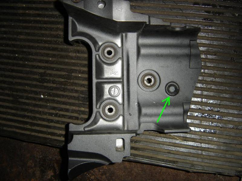

II Artur II Opublikowano 6 Marca 2012 Udostępnij Opublikowano 6 Marca 2012 (edytowane) Marsinus czekam na info co z tymi korkami układu chłodzenia w cylindrach co Ci ciekły. Ogarnąłeś już temat? Ja dziś z ciekawości ściągnąłem tą osłonę cylindra żeby się przyjrzeć tej zatyczce. Wygląda że wokół niej jest sucho i guma prezentuje się nieźle. Zastanawiałem się wcześniej że jeśli jest to na wcisk to w jaki sposób ciśnienie płynu chłodzącego nie wypchnie tego korka. No i już znam odpowiedź. Ta osłona go przytrzymuje na miejscu i dociska go do cylindra. Miałem czuja że to jakaś pierdółka :biggrin: Ale widać że to łatwo się uszczelni silikonem. Natomiast nie ryzykowałbym odpalania moto bez zamontowanej osłony bo ciśnienie może ten koreczek wypchnąć. Zastanawiałem się czy nie wystarczyłoby podłożyć coś pod dekiel żeby mocniej dociskał ten korek. Czy mył ktoś z Was motocykl karcherem? Chodzi o silnik, podwozie, koła. Czytałem gdzieś że się nie zaleca myć myjkami wysokociśnieniowymi pojazdów typu rower. Ale czy ktoś z Was próbował myć i z jakim skutkiem. Może nie chodzi o katowanie motocykla jakąś chemią ale spłukanie błota z zakamarków i później spłukanie szamponu. Edytowane 6 Marca 2012 przez II Artur II Cytuj --pozdrawiamArtur Wojtkowski Odnośnik do komentarza Udostępnij na innych stronach Więcej opcji udostępniania...
Gość Marsinus Opublikowano 6 Marca 2012 Udostępnij Opublikowano 6 Marca 2012 Artur rozebrałem moto do stanu takiego jak masz na zdjęciach, gwint od świecy rzeczywiście pasuje i można ten korek wyciągnąć ręcznie bez używania żadnego dodatkowego sprzętu (może u mnie za lekko i to jest przyczyna). Korek lekko wysunąłem ale w układzie jest jeszcze sporo płynu (leci po wyjęciu korka) więc muszę go spuścić chyba przez pompę - tak wyczytałem w jednym ze wcześniejszych postów odnośnie wymiany czy uzupełniania płynu chłodniczego. PO spuszczeniu wysuszę i korek i otwór i użyję silikonu (kumpel sugeruje czerwony). Zastanawiałem się też nad zamontowaniem podkładki w miejscu stuku obudowy z korkiem ale sądzę, że silikonu i tak użyję żeby nie było niespodzianek. Patrząc po zdjęciach u mnie w obudowie miejsce styku z korkiem jest wklęsłe a u Ciebie wypukłe. Póki co nie miałem czasu się za to zabrać, ale jak tylko ruszę z tematem dam znać i załączę zdjęcia korka. Zastanawiam się nad dorobieniem - dotoczeniem zapasówek z polipropylenu lub polietulenu z gwintem wewnętrznym tak jak to jest w oryginale tyle, że nie wiem jak tworzywo będzie się zachowywać pod wpływem temperatury płynu, która sądzę będzie miała do 90 stopni. Strzały w wydechach mogą świadczyć o spalaniu dawki paliwa poza cylindrem czyli na granicy wyjścia z zaworu i wydechu. Wyczytałem na venturerider, że ponoć wystarczy regulacja zaworów, synchro gaźników i regulacja składu mieszanki, ale to najlepiej na jakimś urządzeniu do badania składu spalin. Z własnego doświadczenia wiem, że nie we wszystkich stacjach diagnostycznych takiego badania mili panowie chcą dokonać. Można też ponoć sprawdzić czy mieszanka nie jest zbyt bogata lub uboga oglądając świece. Jeśli nalot jest biały to mieszanka zbyt uboga, jeśli siwy/popielaty lub jasno brązowy to jest OK, a jak czarny to zbyt bogata. Przynajmniej tak piszą tu: http://www.venturerider.org/forum/showthread.php?t=28417 Cytuj Odnośnik do komentarza Udostępnij na innych stronach Więcej opcji udostępniania...

II Artur II Opublikowano 6 Marca 2012 Udostępnij Opublikowano 6 Marca 2012 Patrząc po zdjęciach u mnie w obudowie miejsce styku z korkiem jest wklęsłe a u Ciebie wypukłe. A to wygląda jakby się wytarło? Może osłona była luźna i powoli w miejscu styku się wycierała? Jak się ociepli to spróbuję umyć moto delikatnie karcherem. Chodzi mi o okolice wału i silnika pod siedzeniem, tam trochę jest syfu. Nie zamierzam jeździć w deszczu więc szybko go nie pobrudzę :biggrin: Cytuj --pozdrawiamArtur Wojtkowski Odnośnik do komentarza Udostępnij na innych stronach Więcej opcji udostępniania...
