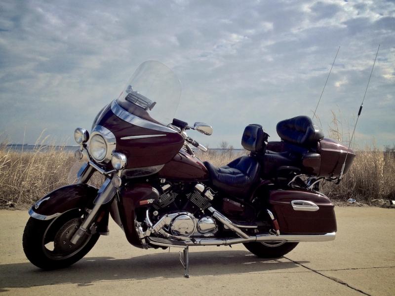

mackw Opublikowano 15 Marca 2014 Udostępnij Opublikowano 15 Marca 2014 Nareszcie pogoda dopisala :) Cytuj Odnośnik do komentarza Udostępnij na innych stronach Więcej opcji udostępniania...
Dyzio77 Opublikowano 15 Marca 2014 Udostępnij Opublikowano 15 Marca 2014 Lampa w naszym motocyklu ma 178/169 tyle ma lampa w żuku itp Nie 190. Nie polecam wymiany samego szkła ponieważ szkło jest optycznie dopasowywane do odbłyśnika i można sobie pogorszyć jakość świateł. Masz rację, 178mm, nie wiem dlaczego wyszło mi 190mm. Co do szkła też masz rację, że wymiana samego szkła może pogorszyć, ale w moim przypadku poprawiła, ponieważ soczewka odsunęła się od odbłyśnika o jakiś 5mm, a tym samym wydłużyła mi się wiązka światła. Faktem jest, że przy normalnym ustawieniu świateł, jadąc w dwie osoby zacząłem oślepiać, więc opuściłem trochę lapę w dół i jest super. Myślałem o wymianie całości, ale chciałem zostawić fabryczne sterowanie. Miałem założenie, że jak trafi mi się oryginał, to wymienię, ale z czasem mi przeszło... Mackw, fajną masz wentylację na szybie ;) Czy to jest coś dorobionego, czy akcesoryjne? Widząc, że jesteś za wielką wodą, mam pytanie, czy znasz może jakąś stronę z mocowaniami do nawigacji i telefonu, które są dedykowane do Ventki? Pytam, bo kupiłem takie uniwersalne i jakoś mnie nie porwały, zastanawiam się czy przerabiać i montować, czy sprzedać i poszukać czegoś bardziej dopasowanego. Cytuj Jest wypadek, auto w rowie, Lekarz udziela pomocy rannym, Policja zabezpiecza miejsce zdarzenia, Straż Pożarna neutralizuje wycieki, a po pól godziny przyjeżdżają dzielni Strażnicy ze Straży Miejskiej i wypisują mandat za parkowanie na trawie… Odnośnik do komentarza Udostępnij na innych stronach Więcej opcji udostępniania...

mackw Opublikowano 15 Marca 2014 Udostępnij Opublikowano 15 Marca 2014 (edytowane) wlot na szybie to od hondy goldwing ja już kupilem z tym wlotem - trzeba wyciąć otwór w szybie - tu jest instrukcja ze zdjęciami krok po kroku http://www.venturers.org/Tech_Library/index.php?action=article&cat_id=002004&id=330 tematu mocowań jeszcze nie przerabiałem Jakby ktoś potrzebowal coś przesłać ze stanów chętnie pomoge Edytowane 15 Marca 2014 przez mackw Cytuj Odnośnik do komentarza Udostępnij na innych stronach Więcej opcji udostępniania...
