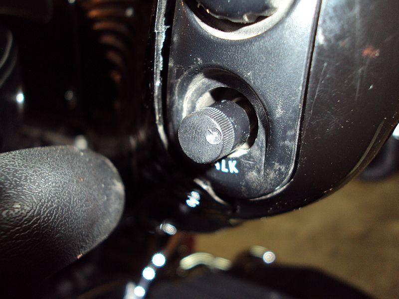

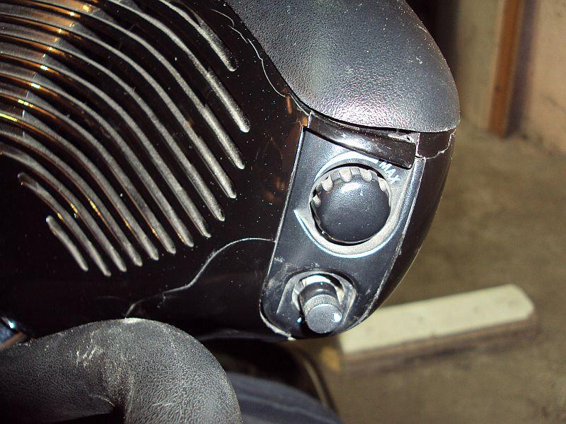

II Artur II Opublikowano 24 Grudnia 2011 Udostępnij Opublikowano 24 Grudnia 2011 Jak regulować kąt lampy z przodu? Znaczy się jakim kluczem? Żaden tam nie pasuję, a wydaję mi się, że jakoś ta lampa nie jest w osi? U Dyzia na fotkach to jest centralnie, a u mnie jakoś idzie w stonę osi drogi... Choć Radek napisał Ci już jak się lampę reguluje to ja dodam jeszcze swoje trzy grosze. Do regulacji góra/dół używamy pokrętła pod owiewką od strony zbiornika paliwa:A do regulacji prawo/lewo używamy śruby która jest pod owiewką z prawej strony od strony zbiornika paliwa (po przeciwnej stronie niż ta do regulacji góra/dół) i wygląda ona tak: Cytuj --pozdrawiamArtur Wojtkowski Odnośnik do komentarza Udostępnij na innych stronach Więcej opcji udostępniania...

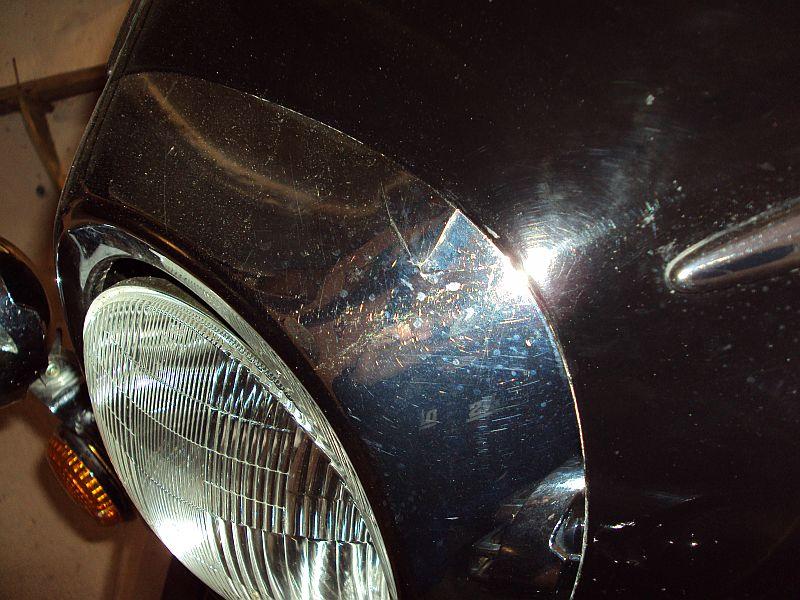

harbuz Opublikowano 26 Grudnia 2011 Udostępnij Opublikowano 26 Grudnia 2011 Z tą lampą, to bez rozebrania się nie obędzie - masz to samo co było u mnie.Trzeba będzie podgiąć blachę, regulacja na śrubie jest za mała. Co do polskiej instrukcji – to się uśmiecham (na PW).WESOŁYCH ŚWIĄT!!! – bo jeszcze trwają ;)Dzisiaj trochę pogrzebałem.Szkoda dnia na leżenie. Tak jak mówiłeś, trochę była krzywa blacha od lampy. Zauważyłem,że te moto to jest w większości po jakiś perypetiach. Jak rozebrałem owiewkę to zobaczyłem klejone plastyki. Przykra sparwa.Poprawiłem kąt lampy, ale jestem zawiedziony. Dużo zreczy jest do poprawki. Kosmetyczne, ale serce mnie boli. Jutro jest wyjazd. Pozdro. Cytuj Odnośnik do komentarza Udostępnij na innych stronach Więcej opcji udostępniania...
