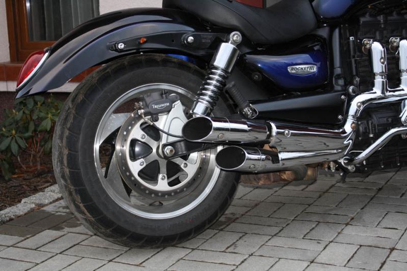

MaxIII Opublikowano 12 Marca 2012 Udostępnij Opublikowano 12 Marca 2012 (edytowane) Przesyłam parę fotek mojego Triumpha. http://tinypic.com/r/2s14r3k/5http://tinypic.com/r/e0gy9y/5http://tinypic.com/r/35i7p7t/5 Edytowane 12 Marca 2012 przez MaxIII Cytuj Odnośnik do komentarza Udostępnij na innych stronach Więcej opcji udostępniania...
Ksylo Opublikowano 12 Marca 2012 Udostępnij Opublikowano 12 Marca 2012 MaxIII, co to są za wydechy u ciebie? lucky_nitrox, pol roku nie możesz mi wyslac fotek tych gmoli, ogarnij się wreszcie ;) . Dzisiaj tez nie doszło nic, sprawdz adres. :banghead: Cytuj Odnośnik do komentarza Udostępnij na innych stronach Więcej opcji udostępniania...
MaxIII Opublikowano 12 Marca 2012 Udostępnij Opublikowano 12 Marca 2012 Zima była za długa, więc z nudów skróciłem o jakieś 30,40 cm wydechy, które posiadałem. Kiedyś miałem akcesoryjne z trójnikiem, ale dźwięk nie za bardzo mi odpowiadał. Teraz mam oryginalną puchę i cięte wydechy zakończone końcówkami (też z oryginału). Dźwięk z tego jest nie najgorszy a do tego zachowałem puszkę kompresyjną. No i moim zdaniem ostro wygląda. Cytuj Odnośnik do komentarza Udostępnij na innych stronach Więcej opcji udostępniania...
Ksylo Opublikowano 12 Marca 2012 Udostępnij Opublikowano 12 Marca 2012 (edytowane) hmm napisz cos wiecej jak to zrobiles i wstaw fotki, moze tez bym sobie cos powycinał jeszcze póki zimno. Edytowane 12 Marca 2012 przez Ksylo Cytuj Odnośnik do komentarza Udostępnij na innych stronach Więcej opcji udostępniania...
MaxIII Opublikowano 12 Marca 2012 Udostępnij Opublikowano 12 Marca 2012 Dokładnie skróciłem o 30 cm. Dźwięk jest zbliżony do takiego, jakbyś miał wykręcone tłumiki (tylko samą puszkę), tylko o ton ciszej. Mi to odpowiada. Mam jeszcze jeden komplet tłumików, więc mogłem eksperymentować. Sprawa jest prosta: zaznaczyłem, obciąłem kątówką (mogłem lepiej się postarać, ale wyszło dobrze). Krawędź zabezpieczyłem srebrzanką żaroodporną. Myślałem, że tak zostawię. Ole okazało się, że odkręcane końcówki (te ścięte w "kiełbasę") moją kołnierz, który idealnie wszedł w wycięty tłumik. Od strony niewidocznej z zewnątrz (od strony motocykla i spodu) nawierciłem po dwa otwory aby na stałe umocować końcówki poprzez nitowanie. Nity dałem aluminiowe, ale lepiej dać twardsze. Trzy śruby trzymające dawniej końcówkę stanowią tylko ozdobę. Efekt końcowy jest bardzo dobry. Jeszcze skróciłem mocowania tłumików (trzyma teraz jedna śruba). Jedyna uwaga: pociąłem akcesoryjne (były w gorszym stanie). Ale chyba nie ma różnicy prócz średnicy wewnętrznej rury. http://tinypic.com/r/rbekqc/5http://tinypic.com/r/35kjwpy/5http://tinypic.com/r/r1ww2o/5http://tinypic.com/r/2wqbe6p/5 Cytuj Odnośnik do komentarza Udostępnij na innych stronach Więcej opcji udostępniania...

Ksylo Opublikowano 13 Marca 2012 Udostępnij Opublikowano 13 Marca 2012 Aaaaa takie kikutki, moze i niezle ale ten dolny za krótki deko ci wyszedł. Nagraj jeszcze jak to sie muzycznie prezentuje. Mam te boczki na błotnik co ci ich brakuje w carbonie jak bys chciał. http://p1.bikepics.com/2011/07/10/bikepics-2238030-full.jpg tu widac jak to jest oklejone chociaz akurat nie ma na tej fotce tych elementow. Cytuj Odnośnik do komentarza Udostępnij na innych stronach Więcej opcji udostępniania...
MaxIII Opublikowano 13 Marca 2012 Udostępnij Opublikowano 13 Marca 2012 Wyszedł jak wyszedł. To jest właśnie metoda prób i błędów. Od dolnego zacząłem i nie było powrotu. Kupię jakiś po wypadku i skoryguję. Jeżeli mówimy o dźwięku to należałoby posłuchać na żywca, przez komp nic nie wychodzi. Może jakieś spotkanie w kwietniu, np w Krakowie? Jest Chorzów, Katowice Kraków i nie tylko. Fajnie byłoby zobaczyć na raz kilka Rocketów. Ja też mam te boczki, ale chętnie pozbyłbym się wszystkiego co zbędne. Tak na marginesie gratuluję umiejętności w oklejaniu, nie do końca jest to proste! Cytuj Odnośnik do komentarza Udostępnij na innych stronach Więcej opcji udostępniania...
