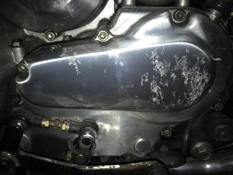

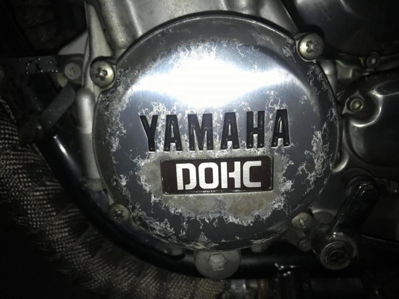

meloneidas192 Opublikowano 20 Września 2018 Udostępnij Opublikowano 20 Września 2018 cześć, może znacie jakiś sposób/pastę/chemię do czyszczenia dekielków ? będę wdzięczny za pomoc ;) Cytuj Odnośnik do komentarza Udostępnij na innych stronach Więcej opcji udostępniania...
tadeo Opublikowano 20 Września 2018 Udostępnij Opublikowano 20 Września 2018 Jeśli to amelinium, to szkiełkowanie lub polerka wibracyjna. Cytuj Odnośnik do komentarza Udostępnij na innych stronach Więcej opcji udostępniania...
meloneidas192 Opublikowano 20 Września 2018 Udostępnij Opublikowano 20 Września 2018 Jeśli to amelinium, to szkiełkowanie lub polerka wibracyjna. dzięki! ;) Cytuj Odnośnik do komentarza Udostępnij na innych stronach Więcej opcji udostępniania...
