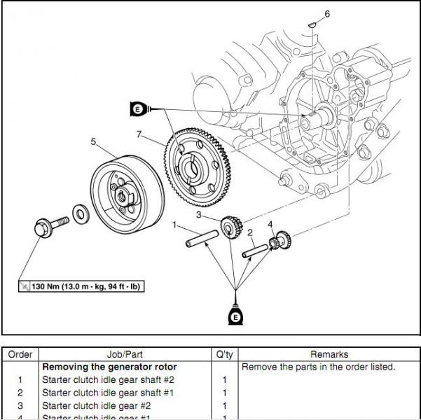

Thomsonvt Opublikowano 10 Lutego 2013 Udostępnij Opublikowano 10 Lutego 2013 (edytowane) Thomsonvt, sprawdź email.już jest dziękuje bardzo:) Koledzy mam takie pytanie.Czy podczas pracy silnika tryb 3 i 4 jest w ciągłym ruchu? Edytowane 10 Lutego 2013 przez Thomsonvt Cytuj Odnośnik do komentarza Udostępnij na innych stronach Więcej opcji udostępniania...
Worriot Opublikowano 10 Lutego 2013 Udostępnij Opublikowano 10 Lutego 2013 Nie, rozrusznik wysówa je tylko przy rozruchu... Cytuj Odnośnik do komentarza Udostępnij na innych stronach Więcej opcji udostępniania...
