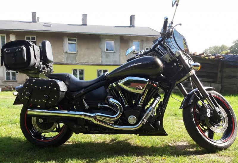

Tomek-76 Opublikowano 25 Września 2016 Udostępnij Opublikowano 25 Września 2016 witam wszystkich dawno tu nie zaglądałem też się pochwale fotkami a co Cytuj Odnośnik do komentarza Udostępnij na innych stronach Więcej opcji udostępniania...
piter 1600 Opublikowano 26 Września 2016 Udostępnij Opublikowano 26 Września 2016 Może i ładny,ale sakwy i kufer do tego moto nie pasuje. Cytuj 2008Chorwacja 4530km 2009Chorwacja Czarnogóra 4480km 2010Czarnogóra Chorwacja 4550km 2010Czarnogóra Grecja 5100km2012Macedonia Albania 4600km 2013Włochy Sycylia 6000km 2014Czarnogóra Albania 4490km 2015 Rumunia Bułgaria.4750km 2016Serbia Czarnogóra 4550km2017 Dagestan 8500km2018 Toskania 4500 Odnośnik do komentarza Udostępnij na innych stronach Więcej opcji udostępniania...
Tomek-76 Opublikowano 26 Września 2016 Udostępnij Opublikowano 26 Września 2016 Wiem kolego ale zwyciężyła funkcjonalność założyłem na chwile i tak zostało pozdrawiam wszystkich wariowiczów Cytuj Odnośnik do komentarza Udostępnij na innych stronach Więcej opcji udostępniania...
