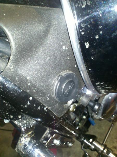

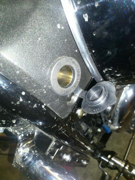

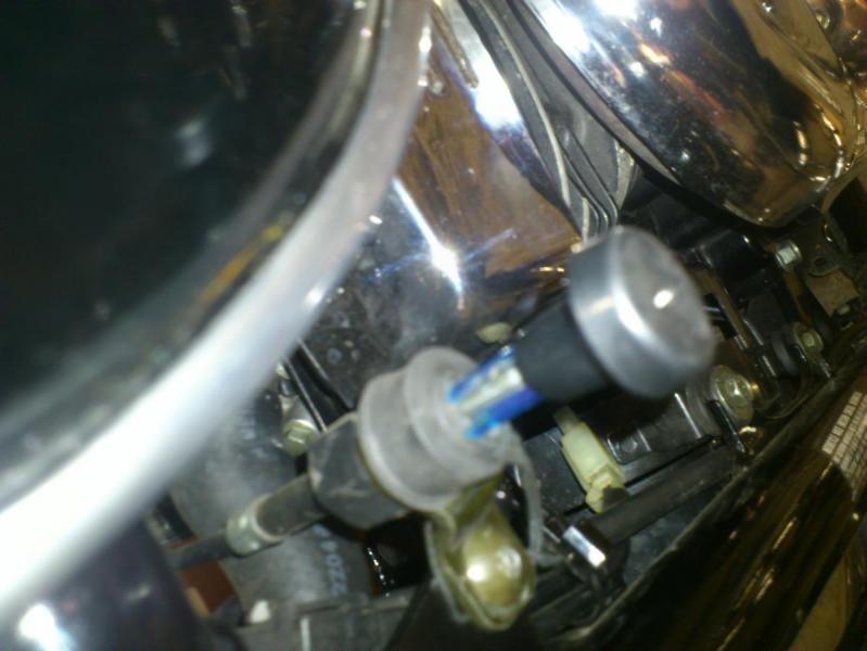

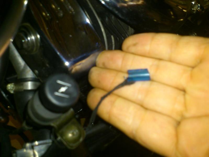

mazur02 Opublikowano 12 Lutego 2014 Udostępnij Opublikowano 12 Lutego 2014 Witam, jestem tu nowy.Podrzucam mój pomysł na umiejscowienie gniazda zapalniczki w naszych marudach.Może się komuś przyda. Cytuj Odnośnik do komentarza Udostępnij na innych stronach Więcej opcji udostępniania...
