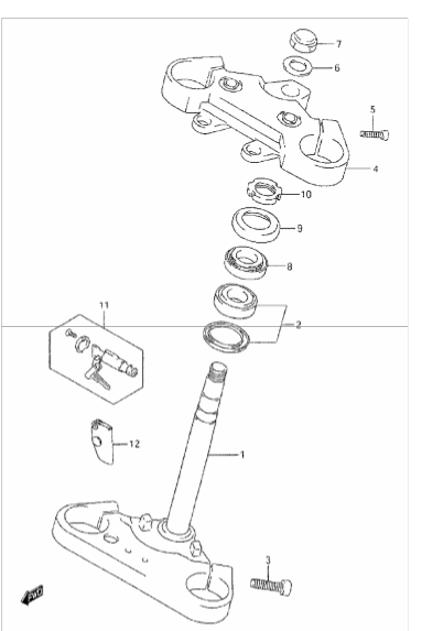

harbuz Opublikowano 22 Maja 2011 Udostępnij Opublikowano 22 Maja 2011 Witam. Tak już trochę nakręciłem swoim maruderkiem kilometrów i zaczęło mi coś stukać na dziurach. Po mojemu to łożyska w główce. Rozkręciłem i umyłem. Posmarowałem i jeden dzień było spoko. Są tam dwa łożyska stożkowe. Te górne zostaję w ramie jak opuszczę koło. Natomiast te dolne jest jakby wbite w tą rurkę. Nie mogę go wyjąć. Teraz pytanie. Czy to jest może takie zapieczone, czy naprawdę wbitę? Dokręciłem to takim ruskim kluczem, ale tylko co z tego wyszło to to, że źle się kręci kierownicą. Morał taki, że tam już te stożki raczej się nie dociągną. Może ktoś zna rozmiarówkę tych łożysk? Pytam, bo jak wymieniałem z przodu w kole to cena w sklepie motorowym jest kilkakrotnie większa niż w zwykłym sklepie z łożyskami. Dzięki i pozdrawiam. Cytuj Odnośnik do komentarza Udostępnij na innych stronach Więcej opcji udostępniania...
piter 1600 Opublikowano 22 Maja 2011 Udostępnij Opublikowano 22 Maja 2011 Łożysko dolne jest wbite na "tą rurkę"-sztycę.Żeby go zdjąć potrzebny jest ściągacz lub kątówka.Rozmiaru nie znam,ale nie powinno być problemy ze znalezieniem zamiennika. Cytuj 2008Chorwacja 4530km 2009Chorwacja Czarnogóra 4480km 2010Czarnogóra Chorwacja 4550km 2010Czarnogóra Grecja 5100km2012Macedonia Albania 4600km 2013Włochy Sycylia 6000km 2014Czarnogóra Albania 4490km 2015 Rumunia Bułgaria.4750km 2016Serbia Czarnogóra 4550km2017 Dagestan 8500km2018 Toskania 4500 Odnośnik do komentarza Udostępnij na innych stronach Więcej opcji udostępniania...
harbuz Opublikowano 22 Maja 2011 Udostępnij Opublikowano 22 Maja 2011 Łożysko dolne jest wbite na "tą rurkę"-sztycę.Żeby go zdjąć potrzebny jest ściągacz lub kątówka.Rozmiaru nie znam,ale nie powinno być problemy ze znalezieniem zamiennika.[/quoteDzięki, ale bardziej zależy mi na symbolu. Tego starego krzaka jakoś wyjmę. Tylko co włożyć? Pzdr. Cytuj Odnośnik do komentarza Udostępnij na innych stronach Więcej opcji udostępniania...
KANTRY Opublikowano 23 Maja 2011 Udostępnij Opublikowano 23 Maja 2011 (edytowane) Siemano HARBUZ ! sluszaj Wania jak wydlubiesz to juz 100% sukcesu wywal drugie wes wymiary srednica w srodku, na zewnatrz, wysokosc i jaki typ- czyli kulkowe, stozkowe itp albo wes to w kieszen i do sklepu z lozyskami kup tylko japonskie lub nasz krajowe sa dobre. a potem mlot i do pracy.Prawdopodobnie-na 99% to sa te : RT 25X47X15 BRGRT 25X47X15 BRGMfg. Part Number: 09265-25019 SKU: 90654i dolne RT 30X55X17 BEART 30X55X17 BEAMfg. Part Number: 09265-30009 SKU: 90667 Powodzenia Edytowane 23 Maja 2011 przez KANTRY Cytuj Odnośnik do komentarza Udostępnij na innych stronach Więcej opcji udostępniania...

harbuz Opublikowano 25 Maja 2011 Udostępnij Opublikowano 25 Maja 2011 Siemano HARBUZ ! sluszaj Wania jak wydlubiesz to juz 100% sukcesu wywal drugie wes wymiary srednica w srodku, na zewnatrz, wysokosc i jaki typ- czyli kulkowe, stozkowe itp albo wes to w kieszen i do sklepu z lozyskami kup tylko japonskie lub nasz krajowe sa dobre. a potem mlot i do pracy.Prawdopodobnie-na 99% to sa te : RT 25X47X15 BRGRT 25X47X15 BRGMfg. Part Number: 09265-25019 SKU: 90654i dolne RT 30X55X17 BEART 30X55X17 BEAMfg. Part Number: 09265-30009 SKU: 90667 PowodzeniaSiemanko. Dzięki za pomoc i w 100% trafną. Łożyska za 40 zł i trochę roboty. Tak na sześć piwek. Pięknie to teraz chodzi. Z demontażem było najwięcej roboty, ale podołaliśmy.Jeszcze raz dzięki i pozdrawiam. Cytuj Odnośnik do komentarza Udostępnij na innych stronach Więcej opcji udostępniania...
