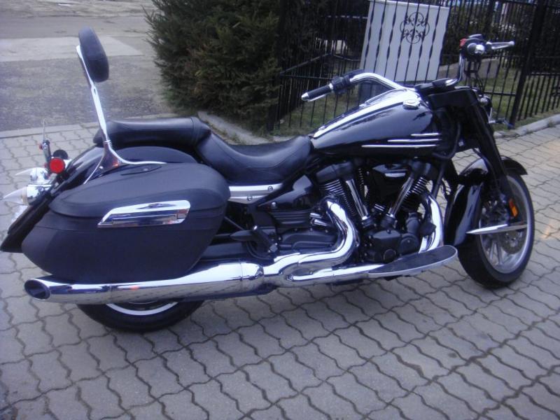

Tak wyglądał mój moto w dniu zakupu. Pewnie większość z Was woli takie sprzęty, bo więcej ludzi ubiera sprzęty a nie rozbiera jak ja :)
