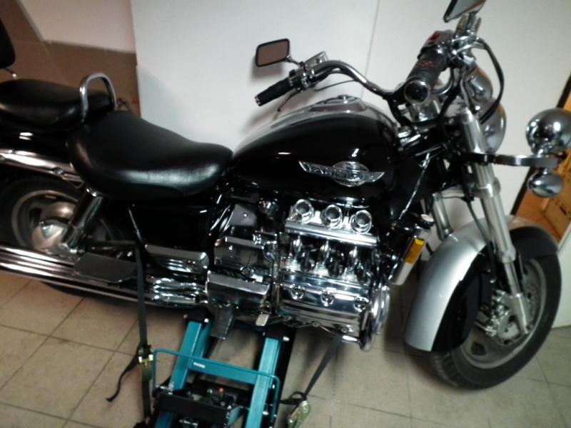

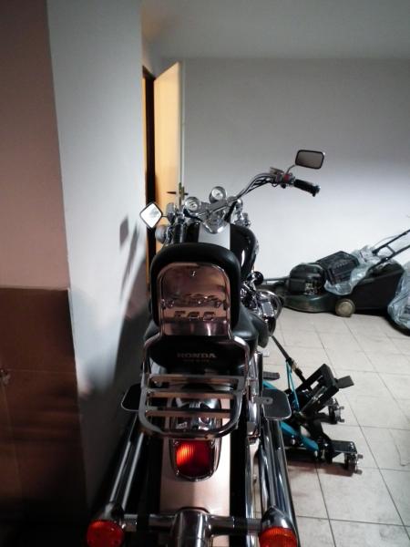

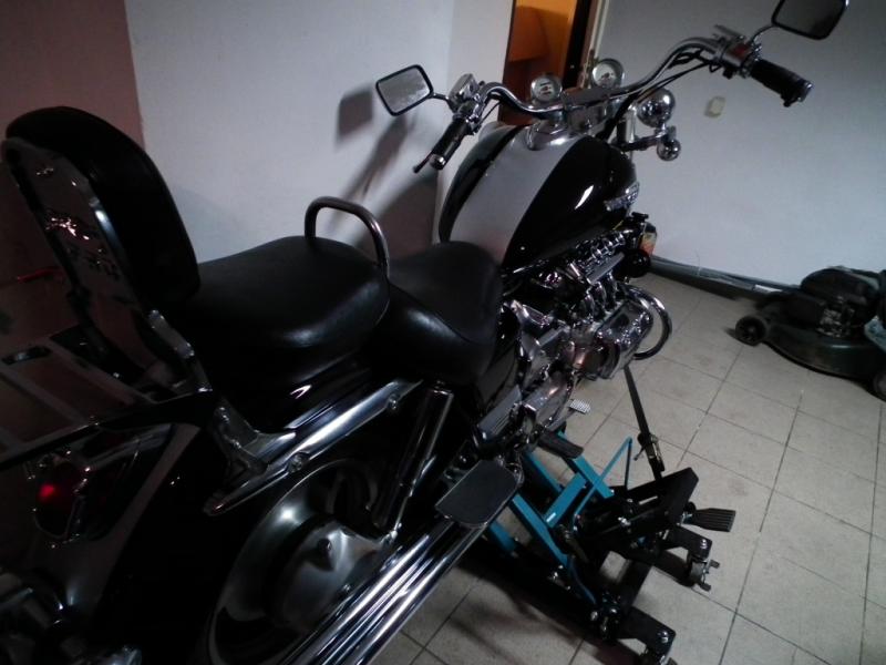

RadekP Opublikowano 25 Lutego 2014 Udostępnij Opublikowano 25 Lutego 2014 Tak jak pisałem wam wcześniej że coś pokażę... to pokazuję :biggrin: Wcześniej była biało-czerwona a teraz czarna z dodatkiem Xilaricu ze srebrnym pasem przez środek baku i błotników. Na koniec nałożony lakier ceramiczny bezbarwny ( bardzo odporny na rysy ) Można czyścić papierem ściernym :biggrin: Malowane w profesjonalnym zakładzieJeszcze jedno zdjęcie.Myślę że teraz wygląda lepiej Cytuj Odnośnik do komentarza Udostępnij na innych stronach Więcej opcji udostępniania...
