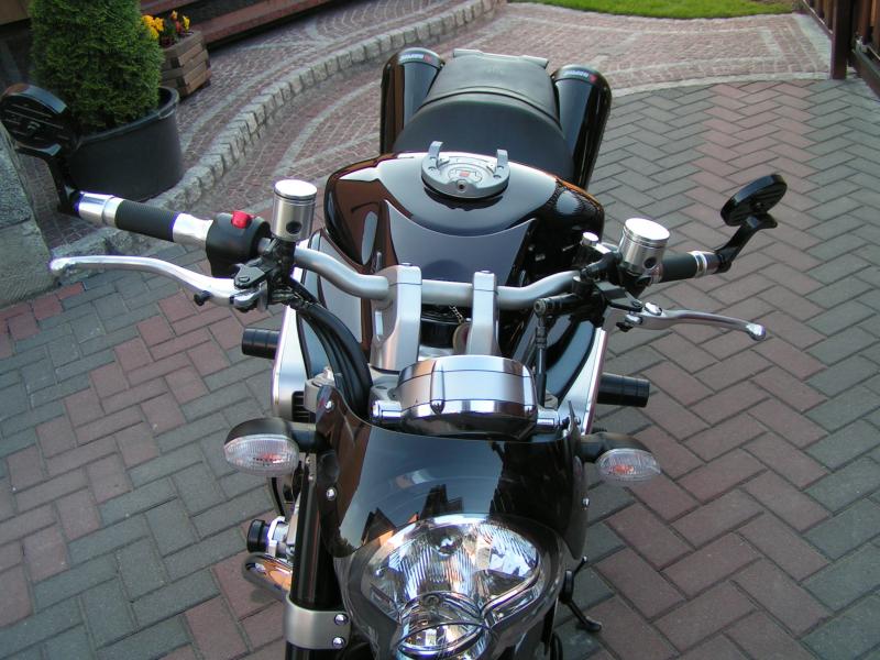

mlubon Opublikowano 3 Stycznia 2012 Udostępnij Opublikowano 3 Stycznia 2012 (edytowane) Ja u siebie zrobiłem tak. Mam na myśli lusterka rizoma retro. Oryginalny ciężarek obrobiłem na tokarce czyli czyli skróciłem go na szerokość uchwytu lusterka a potem w te wkręciłem ciężarki krótkie rizomy. Było dobrze nic nie drgało. Istota tego zabiegu są dobre lusterka markowe niby małe rizomy a wszystko w ich było widać znajomy oszczędzał i kupił z luisa tańsze a tam zwykłe szkło było - tragedia nic nie widzi w nich. Może na zdjęciu zobaczysz jak to wyglądało. Oczywiście odwracając je do wewnątrz nie było już tak słodko łokcie było w nich widać. pozdrawiam Edytowane 3 Stycznia 2012 przez mlubon Cytuj Odnośnik do komentarza Udostępnij na innych stronach Więcej opcji udostępniania...
