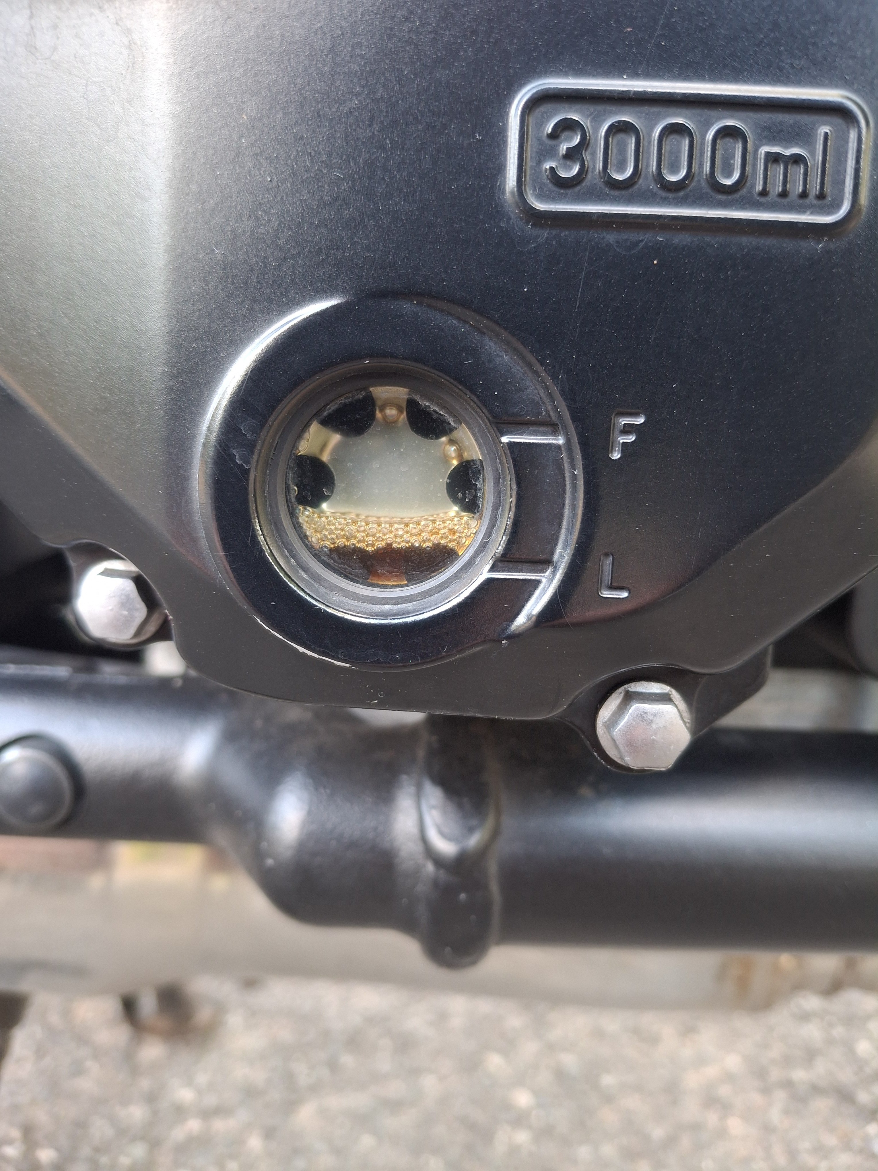

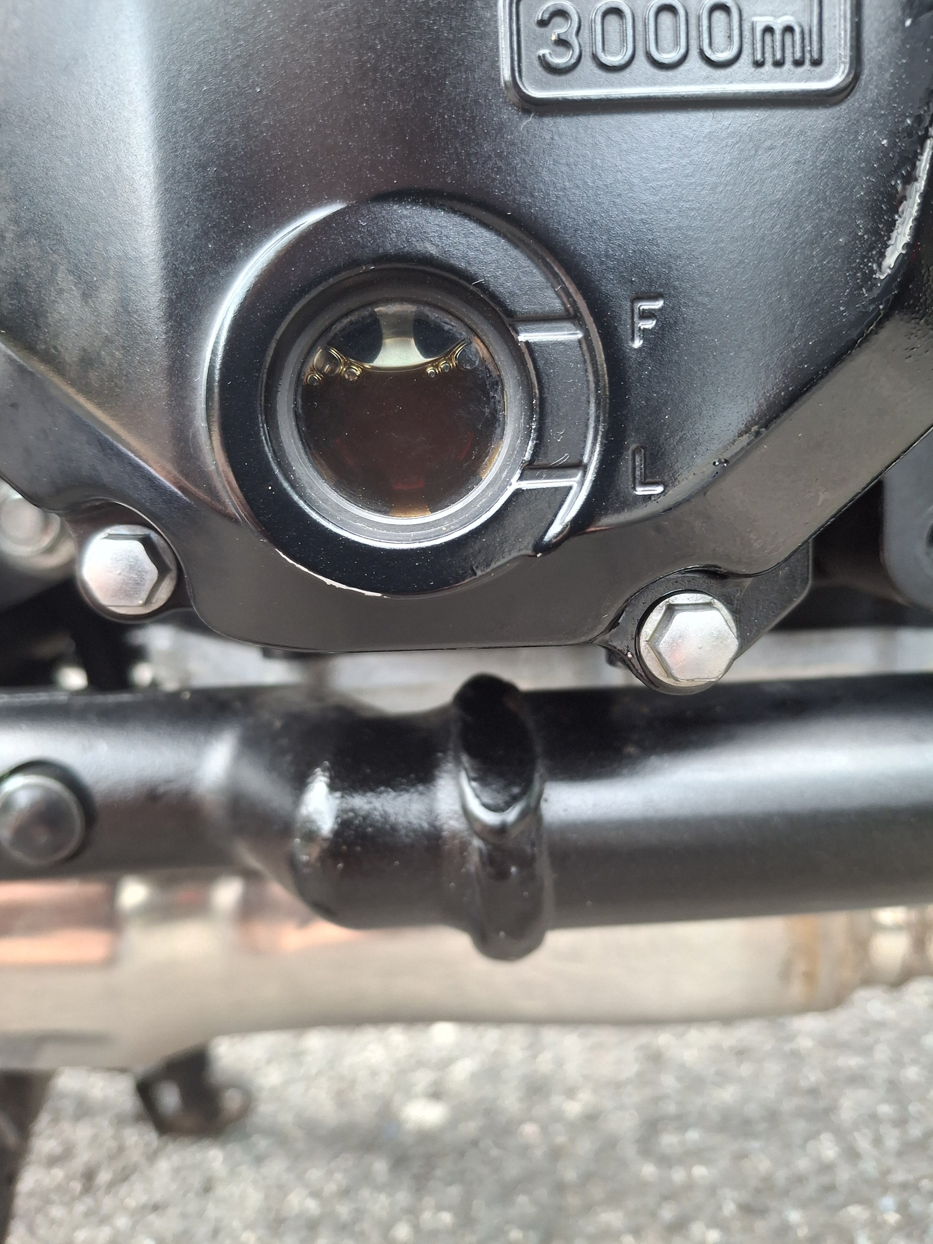

Hazok93 Opublikowano 20 Lipca 2025 Udostępnij Opublikowano 20 Lipca 2025 Witam mam dziwna sytuację z olejem. Wczoraj zauważyłem że się pieni i jest go za mało zdj nr 1. Po czym dolałem do stanu faktycznego zdj 2. Rano stan był taki sam przejechałem ok 15 km oczko było całe zalane. Wróciłem do domu postawiłem i stan znów jest ok. Proszę o pomoc Cytuj Odnośnik do komentarza Udostępnij na innych stronach Więcej opcji udostępniania...
IZO Opublikowano 20 Lipca 2025 Udostępnij Opublikowano 20 Lipca 2025 Jeśli ten zawyżony pomiar był na ciepłym, to wszystko w normie, to rozszerzalność cieplna oleju "dolała" ci te setke czy tam dwie. Cytuj Odnośnik do komentarza Udostępnij na innych stronach Więcej opcji udostępniania...
Piasek80 Opublikowano 21 Lipca 2025 Udostępnij Opublikowano 21 Lipca 2025 Ale generalnie olej nie powinien się pienić. Jedna z jego podstawowych funkcji - nie może się pienić. W moich nigdy nie zauważyłem aby w tych oczkach kontrolnych był jaki kolwiek pęcherzyk powietrza a tutaj to wygląda jak na piwie na koncercie. Cytuj Odnośnik do komentarza Udostępnij na innych stronach Więcej opcji udostępniania...
