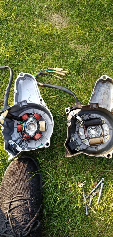

Stefan Kowalski Opublikowano 25 Lipca 2024 Udostępnij Opublikowano 25 Lipca 2024 Może zrób zdjęcia podmienianych części,bo trudno pomóc, jeśli nie widzimy podmienianych wtyczek, dekli albo stojana prądnicy, czy impulsatora zapłonu. Prawdopodobnie są tam na tyle duże różnice, że bez modyfikacji nie będzie to idealnie pasować. Powiedz czy po wymianie jest zauważalny wzrost mocy? Warto robić takie przeróbki? Cytuj Odnośnik do komentarza Udostępnij na innych stronach Więcej opcji udostępniania...

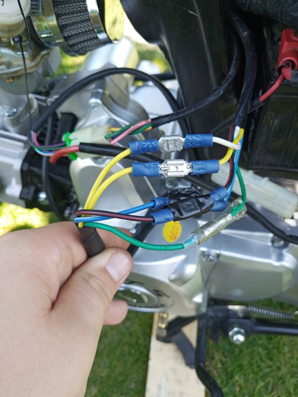

paweluritto357 Opublikowano 25 Lipca 2024 Autor Udostępnij Opublikowano 25 Lipca 2024 (edytowane) Stary iskrownik jest po prawej stronie. Kable w nowej mają kolor zielony, niebiesko biały,czarny i 2 żółte Edytowane 25 Lipca 2024 przez paweluritto357 Cytuj Odnośnik do komentarza Udostępnij na innych stronach Więcej opcji udostępniania...
Adam M. Opublikowano 25 Lipca 2024 Udostępnij Opublikowano 25 Lipca 2024 Stary i iskrownik mial jedna cewke zaplonowa i druga zasilajaca elektryke, czy byl w tym motorowerze akumulator? Nowy ma juz pelen jednofazowy alternator z ktorego masz 2 zolte przewody, zielona mase i niebieko bialy i czarny to przewody zaplonowe. Moze byc tak ze w nowej instalacji altek laduje akumulator, a tego w twojej starej nie bylo? Wskazuje na to objaw, ze wszystko dziala przy wyzszych obrotach a nizej nie co pokazuje brak dostawy pradu przy niskich obrotach. Cytuj Odnośnik do komentarza Udostępnij na innych stronach Więcej opcji udostępniania...

Stefan Kowalski Opublikowano 26 Lipca 2024 Udostępnij Opublikowano 26 Lipca 2024 Moim zdaniem wystarczy do nowego silnika zostawić stary dekiel ale też stare magneto. Albo niech są to te nowe elementy, ale wymaga to przerobienia instalacji elektrycznej i wymiany regulatora ładowania. Cytuj Odnośnik do komentarza Udostępnij na innych stronach Więcej opcji udostępniania...
paweluritto357 Opublikowano 26 Lipca 2024 Autor Udostępnij Opublikowano 26 Lipca 2024 Magneto jest takie same jak w starym silnik, a regulator napięcie muszę dobrać do mocy silnika? Cytuj Odnośnik do komentarza Udostępnij na innych stronach Więcej opcji udostępniania...

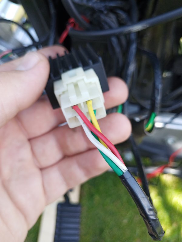

Stefan Kowalski Opublikowano 26 Lipca 2024 Udostępnij Opublikowano 26 Lipca 2024 Magneto jest raczej inne, chodzi w nim też o sterowanie impulsatorem zapłonu, prawdopodobnie jest to ustawione inaczej. Regulator napięcia nie dobiera się do mocy silnika, a do ilości przewodów wychodzących z prądnicy. Dobiera się też do mocy pradnicy , ale to parametr który nie jest zaznaczany na regulatorach. Pomińmy to, ponieważ to mała prądnica i każdy regulator z odpowiednią ilością przewodów się sprawdzi. Zrób zdjęcie by było dokładnie widać kolory przewodów od stojana. Cytuj Odnośnik do komentarza Udostępnij na innych stronach Więcej opcji udostępniania...
