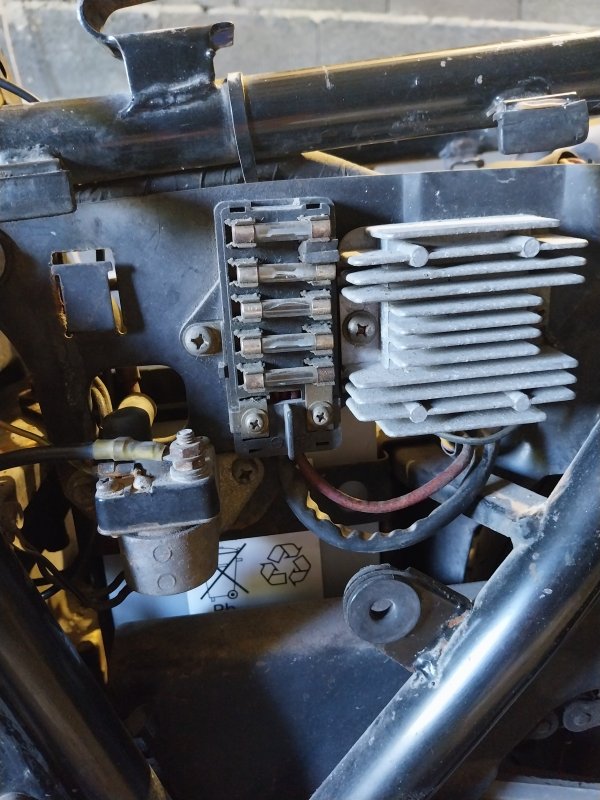

Potrzebuję pomocy w temacie instalacji elektrycznej w moim Suzuki GSX 1100 rok 1981, otóż problem polega na braku działania:
rozrusznika, świateł ( wszystkich),kierunkowskazów,
napięcie jest na wejściu i wyjciu dochodzi do:
stacyjki oraz  wymienionych odbiorników, wszystkie bezpiecznik są sprawne, sprawdzałem jest napięcie, akumulator sprawny.
Wcześniej wyjmowałem gaźniki, oraz airboxa
Może ktoś z kolegów spotkał się z podobnym problemem,
Ta cala instalacja wymaga sprawdzenia i przede wszystkim oczyszczenia, wszystko jest rowno zapyziale ( czyli zasniedziale ), jest mozliwe ze z tego powodu nie ma styku miedzy dobrymi bezpiecznikami a ich oprawkami. To samo laczniki w samej instalacji i polaczenia srubowe z odbiornikami i masa motocykla ( jedno w takim wlasnie zapyzialym stanie widac na zdjeciu ). Kazda z takich srub trzeba rozkrecic, oczyscic i nasmarowac sprawdzajac dokladnie miernikiem gdzie dochodzi prad ( + i - ) a gdzie nie dochodzi. Oprocz tego ta instalacja jest w takim wieku ze przewody moga pekac w swoich plastikowych koszulkach - to tez trzeba sprawdzic. Miernik w reke i do roboty.
