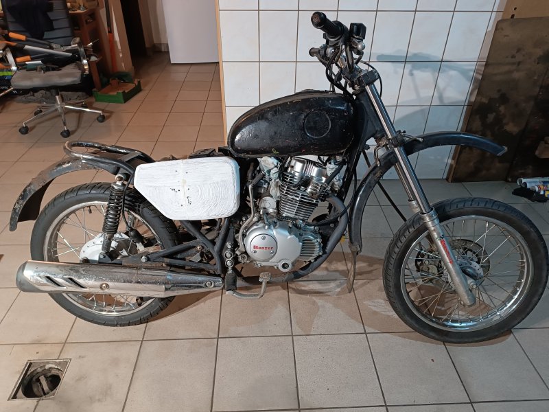

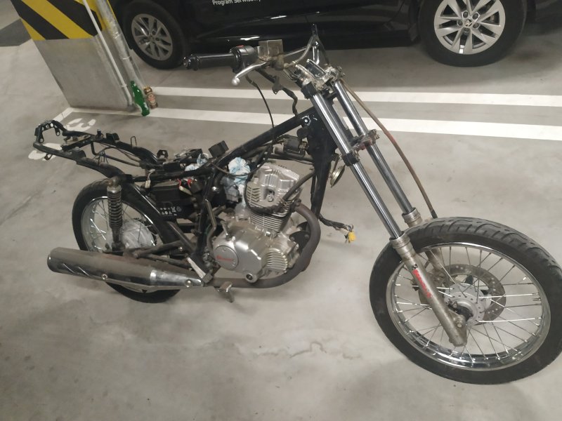

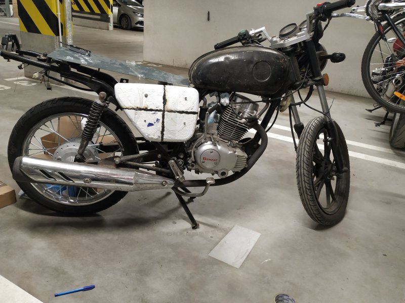

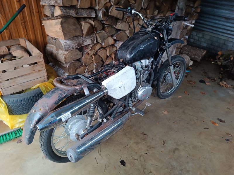

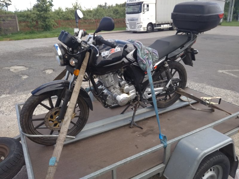

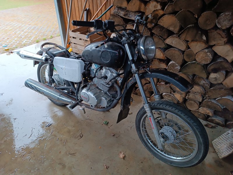

Witam, przedstawiam Wam mój 1-szy projekt przeróbki chińskiego Benzera na WSK Lelek. W skład przeróbki wchodzą: zmiana kół z alufelg na szprychowe, zmiana przedniego zawieszenia, zmiana baku, dorobienie boczków (projekt+drukowanie), kanapy (wycięcie laserem podstawy siedzenia, dorobienie tapicerki odbędzie się później) i dorobienie odpowiedniego tłumika. Reszta szczegółów będzie dopracowywana w trakcie prac. Prace będę systematycznie opisywać. Pozdrawiam.
Tłumik czeka na pospawanie docelowej rury. Narazie muszę odpalić silnik, czekać na lampę tylną i kierunkowskazy, a następnie zaprojektować pod to uchwyty. 1-szy etap przeróbek na szczęście nie wymaga wymiany lampy - w tej chwili muszę delikatnie przerobić obecne próbne mocowania i wydrukować z docelowego materiału.
