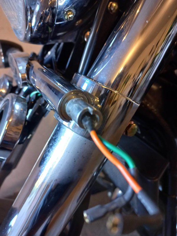

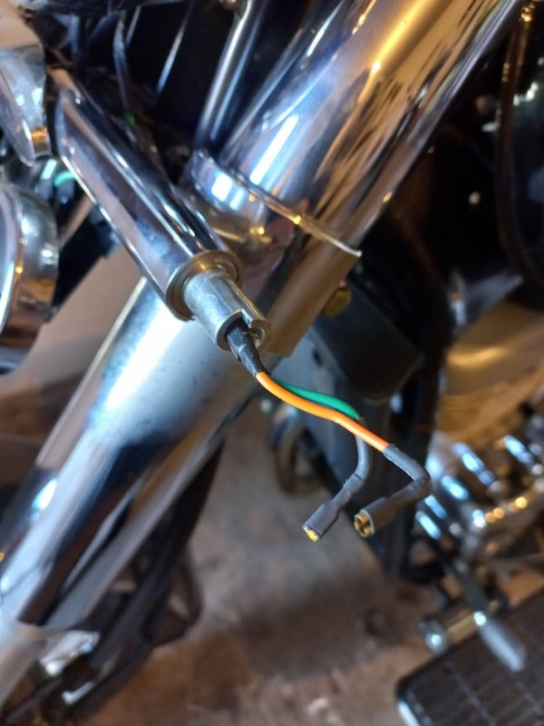

slaviccultist Opublikowano 1 Marca 2023 Udostępnij Opublikowano 1 Marca 2023 Dzień dobry wszystkim. Od jakiegoś czasu jestem posiadaczem swojego pierwszego motocykla - Daelim Daystar 125. Właśnie wrócił z serwisu (przygotowanie do sezonu oraz sprawdzenie po zakupie co i jak). Niestety wczoraj mój syn przez przypadek rozbił mi lewy, przedni kierunkowskaz. Niestety nie ma szans na zdobycie oryginału. Na Allegro jest masa różnych uniwersalnych i customowych kierunków ale zauważyłem, że mam chyba jakieś nietypowe mocowanie tego ustrojstwa. Praktycznie wszystkie kierunkowskazy na aukcjach mają przez środek śrubę, a u mnie nic takiego nie było. U mnie wygląda to tak, że na zwężony element metalowy widoczny na zdjęciu (z którego wystają kabelki) nasuwa się taki gumowy element, a na niego kierunkowskaz i przykręca od tyłu śrubką i to wszystko. Nie mam tam w środku gwintu i nie miałbym jak wkręcić kierunkowskazu bezpośrednio w ten otwór. Poza tym kable tam idą i to by chyba kolidowało? Pisałem na różnych grupach tej marki ale większość z nich jest martwa. Proszę Was o pomoc bo już nie wiem co robić. Może ktoś też u siebie ma tak montowane kierunki? Może ktoś się orientuje czy w jakimś motocyklu też jest taki patent? Ewentualnie jak sobie z tym poradzić i nie wiem co kupić. Cytuj Odnośnik do komentarza Udostępnij na innych stronach Więcej opcji udostępniania...
Stefan Kowalski Opublikowano 1 Marca 2023 Udostępnij Opublikowano 1 Marca 2023 Jak nie ma, jak są https://allegro.pl/oferta/kierunkowskaz-przedni-lewy-daelim-vc-125-12589477877 A jak już przerabiać na inne to np takihttps://allegro.pl/oferta/kierunkowskaz-chrom-bullet-wspornik-8mm-12549982339 , do tego jest potrzebny gwintownik 8x1,25 i wiertło fi 7mm. Do przeróbki trzeba wciągnąć przewody, ściąć tulejkę na płasko i nawiercić,a potem nagwintować na wymagany wymiar. Prosta robota, nic trudnego. Cytuj Odnośnik do komentarza Udostępnij na innych stronach Więcej opcji udostępniania...
slaviccultist Opublikowano 1 Marca 2023 Autor Udostępnij Opublikowano 1 Marca 2023 (edytowane) 4 minuty temu, Stefan Kowalski napisał: Jak nie ma, jak są https://allegro.pl/oferta/kierunkowskaz-przedni-lewy-daelim-vc-125-12589477877 Te nie pasują. Jak nic nie znajdę to spróbuję z tym gwintowaniem, dziękuję Ci za radę. Edytowane 1 Marca 2023 przez slaviccultist Cytuj Odnośnik do komentarza Udostępnij na innych stronach Więcej opcji udostępniania...
Qadrat Opublikowano 1 Marca 2023 Udostępnij Opublikowano 1 Marca 2023 https://www.olx.pl/d/oferta/daelim-daystar-vl-125-kierunkowskaz-stelaz-uchwyt-CID5-IDSp0WW.html Akurat jest jeden sprawny kierunkowskaz to sobie jakoś zesztukujesz z dwóch jedno 🙂 Cytuj Odnośnik do komentarza Udostępnij na innych stronach Więcej opcji udostępniania...
